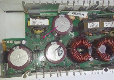

Источник Flatpack2 48/2000HE. Подскажет кто, что за элемент на плате? Покрыто лаком, маркировки не видно

Всем добрый день !  Кто сталкивался и может помочь с блоком Flatpack2 48/3000HE , Возле куллера вертикально впаяна платка с микроконтроллером MC56F8014 . У меня два блока у которых неисправен данный контроллер.  Пробовал читать прошивку  с такого же исправного , но или программаторы , или программы не подходят, не получилось.  Помогите с прошивкой  MC56F8014. Замена MC56F8014существует ?

Yuriy.V
#267
Горят и довольно часто, горят и полевики и плата про которую я спрашиваю. фото платы. Некоторые блоки либо вообще не запускаются, либо постоянно хлопает реле на запуске, и после замены данной платы с контроллером блок начинает работать как надо.
При попадании молнии, не выдержит никакой блок, ведь молния помимо высокого напряжения бьёт ещё и частотой.
