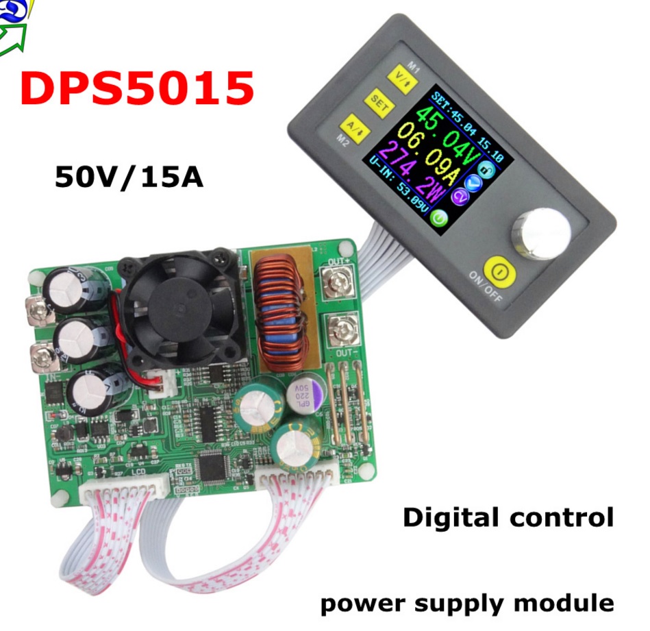

optima
Как вариант, можно прикрутить такую платку! 15А можно много чего зарядить, платка проверена работает отлично.
optima
И напряжение и ток!
