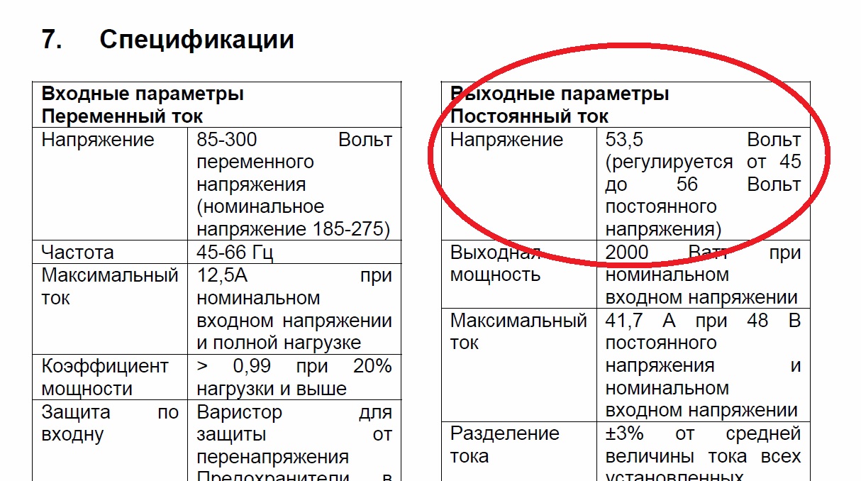

Напряжение понятно управлял регулируется от 45 до 56 Вольт, реле тоже можно командой включать выключать, а вот ток я что то в меню не обнаружил!  в доке указано (Максимальный ток 41,7 А при 48 В постоянного напряжения и номинальном входном напряжении) А про регулировку ни чего не сказано!

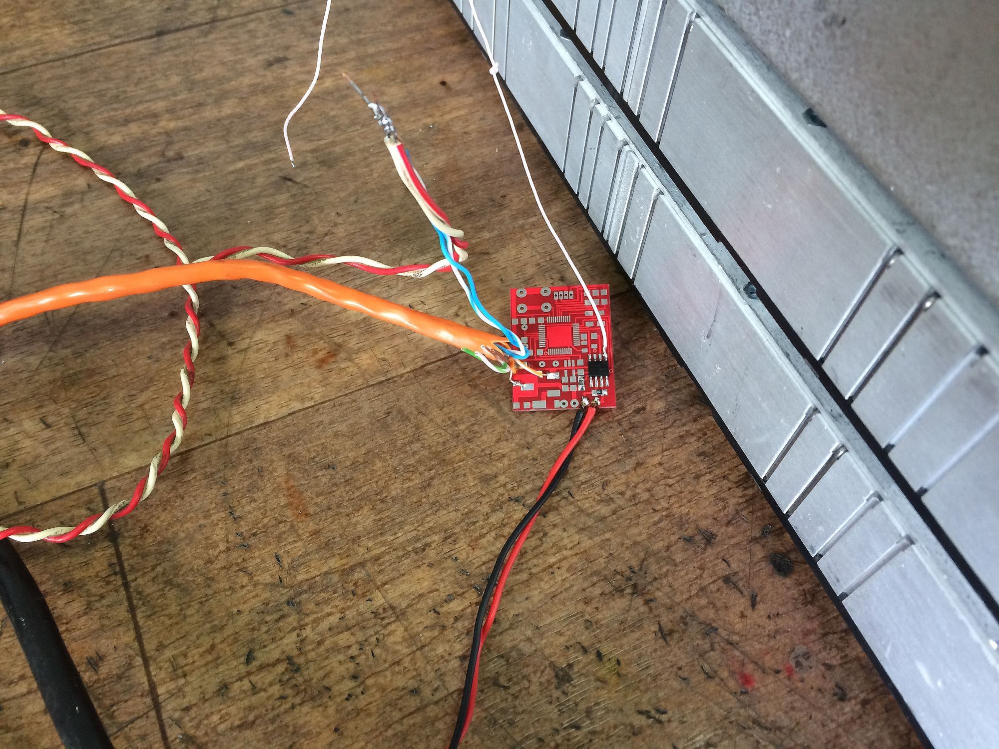

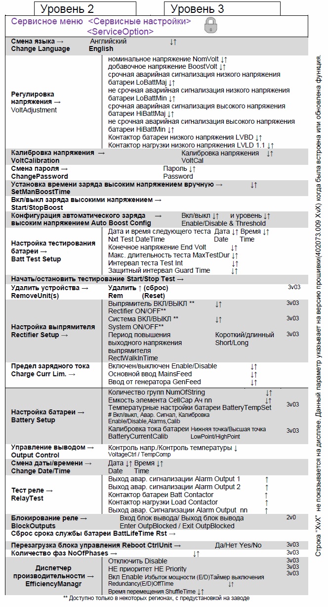

По току пока ничего не нашел! где то читал вроде в этой теме про пароль 0709, попробовал, появляется еще две опции 1.сброс всех настроек по умолчанию 2.сброс всех калибровок по умолчанию. Так что в полне возможно есть еще какие нибудь сервисные пароли. Сегодня думал немного разгребу протокол да как то не склеилось, не благодарное это дело в посылках CAN шины разбираться, все вроде вижу но когда начинаешь разбирать что в каком направлении шлется воще труба!
Сделал я все таки платку для облегчения понимания направления обмена, все подключил проверил работает как надо, но сегодня снять протоколы не успел. Теперь смысл в следующем, собраную платку подключил к блоку управления на сигнал TX на входе трансивера, этим самым я вижу только отправляемые посылки блока управления, соответственно остальное все в обратную сторону. Думаю это облегчит разбор обмена!
optima
Ну вот можно сказать и хакнул!
https://youtu.be/ownHm5Y_PNI

Хрен знает как с токами быть пока ничего не нашел! окончательную прогу еще не ваял, но думаю сделать пару кнопочек + и - для настройки, в принципе они необходимы на один раз!
Да вот на счет микросхем трансивера все таки MCP2551 больно нежные, за время испытаний запалил уже 3 штуки, всё таки желательно родную лепить, либо вообще без них напрямую с процессора на процесор RX TX соединить! Помаракую еще немного, самое интересное пробовал со Smartpack выставить напругу 48в все вводится а БП не перестраивается, а с моей платки спокойно!

Полную ширину регулировок не проверял, напишу процедуры обработок кнопок и проверю, изменяя в программе пробовал на три значения 48, 50, 56 все работали. На кнопках сделаю шаг 0,5 вольта и проверю, тогда скажу точно.
Хотя думаю вряд ли стоит выходить за пределы спецификации.
