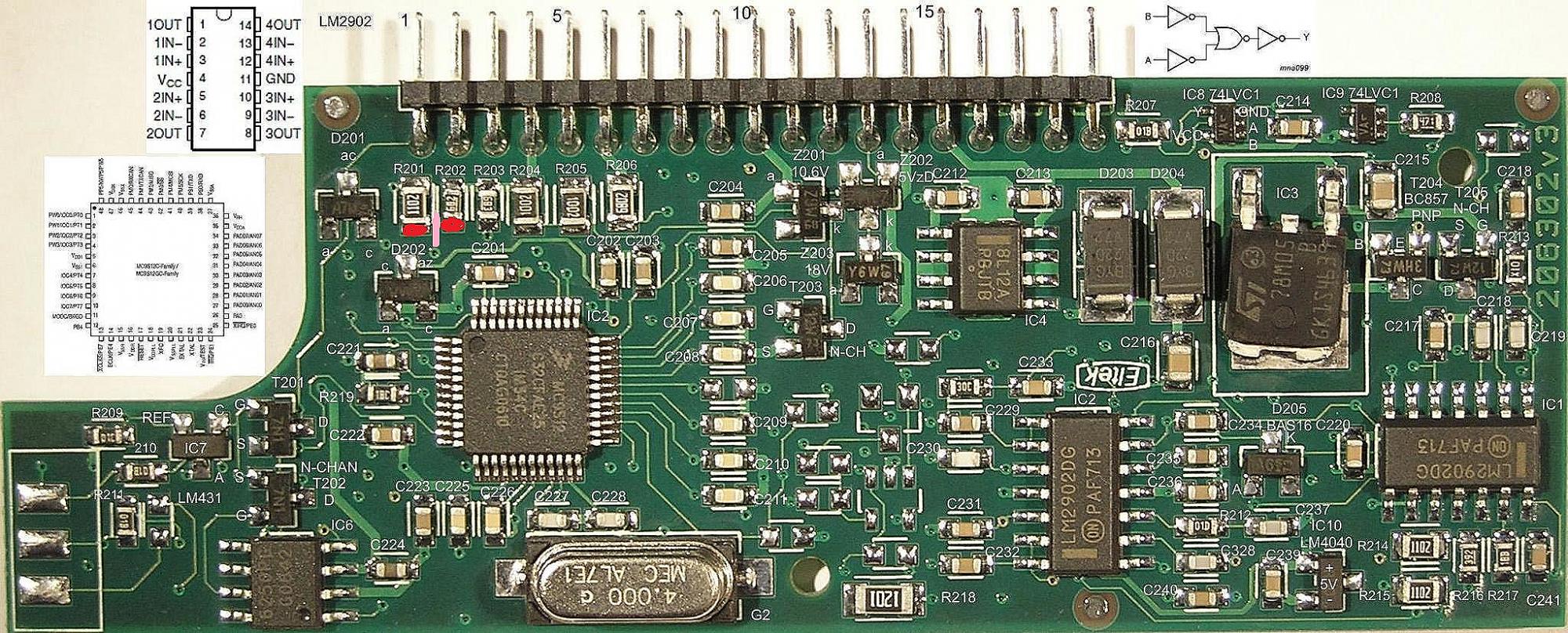

1.Демонтировать плату управления
2.Плата управления сторона 1
3.Плата управления сторона 2
4.Разрезать дорожку между резисторами R201 и R202
5.Установить на плате переменный резистор СП5-2 3,3кОм, закрепить с помощью винта и эпоксидного клея
6.Подпаять выводы резистора на плате
7.Монтировать плату
Ограничение выходного тока установить с помощью резисторов токового шунта, соединив;
2 последовательно - 10А,
1 резистор 0,005Ом - 20А,
2 параллельно - 40А.
Вот это?

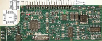

IvanM
#97
[user]patrik[/user],
открыть корпус блока питания там вы увидите вот такую плату управления
красным обозначены места, куда нужно припаять проводочки, для того чтобы в принципе появилась возможность менять напряжение на выходе. У меня это получилось без выпаивания этой самой управляющей платы.
Далее экспериментируя с резисторами между припаянными проводками пытайтесь получить нужное напряжение.
да, и не забудьте перерезать дорожку между резисторами )
Добавлено 24 Мар 2015 в 21:07:48
обозначил розовым
по логике нужно сопротивление менее 2,3кОм, попробуйте 1,8 или что-то подобное

patrik
Цитата: patrik от 24 Март 2015 в 21:14
Спасибо огромное, буду пробовать, о результатах доложу.... :bravo:
Докладываю! Разрезал дорожку между R201  и R202?, впаял между ними многооборотное сопротивление 4,7К, регулировка пошла в сторону увеличения напряжения, а мне нужно понизить!!!! Вместо  R201 (11К) я впаял подстроечник на 15К и стал понижать сопротивление.Когда оно достигло 7К, напряжение на выходе стало вместо 53вольт 49,8вольта и дальше понижаться не хочет!!! Осталось понизить на 4 вольта, что делать, СПАСИТЕ!!! Может поставить подстроечник вместо R202 или не имеет смысла,так как они стоят последовательно? Соединительная дорожка, которую я разрезал не идет в схему управления?
IvanM
[user]patrik[/user], видимо придется выпаивать (закоротить) и второй резистор на 6,8кОм, т.к. они подключены последовательно. Разрезанную дорожку восстановили?
Мой флэтпэк тихо умер, разбираюсь в чем дело, не могу поэкспериментировать :(
patrik
А для чего тогда ставить последовательно резисторвы 11К и 6,8К если их спокойно можно заменить на один 18К???
patrik
Уменьшение сопротивления R201 ниже 7К ничего не меняет, зачем последовательное сопротивление в таком случае уменьшать( это поможет только если там между ними есть цепь регулировки, а R201 и R202 являются балансным мостом!)
