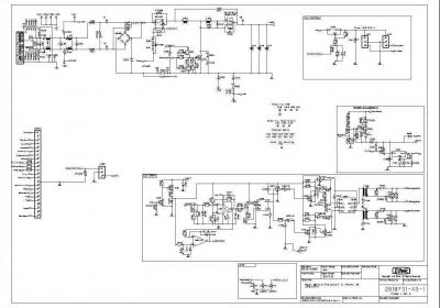

С чего начать диагностику нерабочего Flatpack2 48V/2000W (не HE)?
На данный момент все, что известно - после выпрямителя есть 310В =)
qxov
#109
Поиск в интернет неожиданно дал какие-то плоды. Лучше, чем ничего, хоть и ужасного качества.
Здесь есть в плохом качестве топологии
Схема без пересжатия форумом
На 8 ноге есть +5 В
На 12 ноге платы есть +17В
На 21 ноге есть +310В
Сильно греется транзистор 6N90C у трансформатора в передней части блока (рядомс двумя LM317).
Будет время - продолжу поиски неисправности.

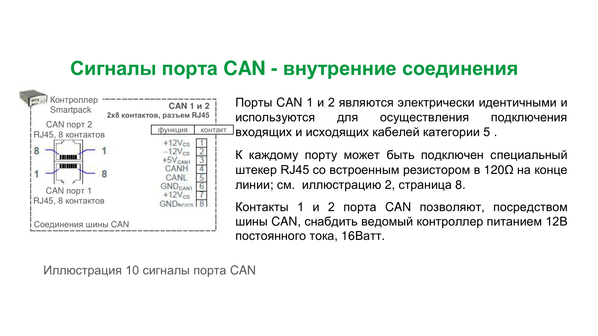

Всем привет!
подскажите, если нет к блоку платки(терминала ?), то можно как-то вывести can шину, что бы попытаться настроить его?
собственно чего нет
и как связать с этими пинами
все еще не пойму, через какой порт контроллер питается - достаточно только can порта или надо еще куда подавать

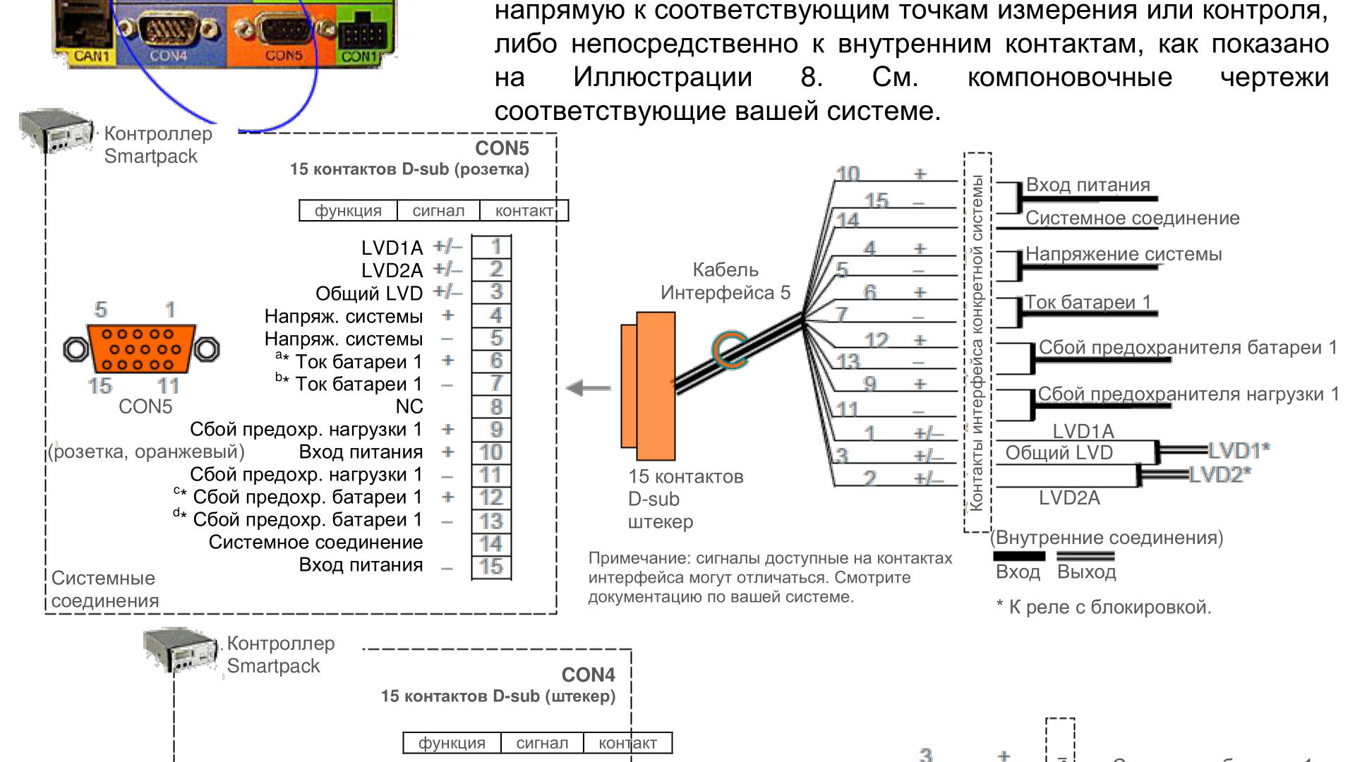

zavhoz
Питается контроллер
через пин 10 и 15 разъема con5 вот скрин из руководства пользователя по смартпаку:
Добавлено 28 Мар 2016 в 18:54:49
Ссылка на руководство пользователя:
https://www.dropbox.com/s/j817gzwi7blhagg/smartpack%20%D1%80%D1%83%D0%BA%D0%BE%D0%B2%D0%BE%D0%B4%D1%81%D1%82%D0%B2%D0%BE%20%D0%BF%D0%BE%D0%BB%D1%8C%D0%B7%D0%BE%D0%B2%D0%B0%D1%82%D0%B5%D0%BB%D1%8F.pdf?dl=0
Добавлено 28 Март 2016 в 18:57
Вот ваша картинка на русском:

[user]zavhoz[/user], Спасибо!
Питать от самого флетпака можно или лучше от отдельного блока? Хотя пока писал, понял, что от отдельного походу надо..

zavhoz
Диапазон входного напряжения для контроллера 20-60 В. У меня запитан от флэтпака.

optima
С подключением как раз проблем нет, в документации все расписано! Единственное на что пока не нашел ответ это на какой скорости идет обмен по CAN шине.

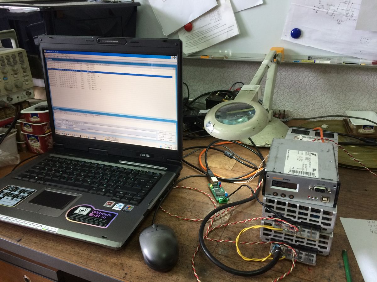

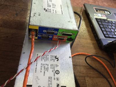

optima
В общем собрал сегодня все в кучу, проверил без компа Smartpack все настраивает, при чем интересно я думал что выходное напряжение можно менять на каждом блоке индивидуально, оказалось нет, перестраивает оба сразу.
Со скоростью обмена вроде определился, осциллограф помог, скорость 100 кб/с. Но вот подружить с кан хакером не получилось, на приборах и хакере стоят разные интерфейсные микрухи, на хакере MCP2551 а в блоках MAX13054, работают они немного по разному!
Хочу попробовать подружить CAN-Hacker с шиной, сделав платку на МСР2551 и подключиться в Smartpack чисто к RX TX  на входах MAX13054. Как считаете такой вариант возможен?
optima
Сегодня все сложилось хорошо! По поводу совместимости интерфейсных микросхем был не прав, немного ошибся в скорости обмена. Все перепроверил и о чудо, все состыковалось удачно, скорость обмена идет на 125 кб/с  идентификаторы (ID) 29 битные, данные 8 байт, но в некоторых командах есть 3 и 5 байт. Бегло поглядел протокол, нашел посылочку в которой инфа о напруге, зарядил её с хакера и отключил Smartpack настроенный уровень не сбрасывается, тут же на лету меняю данные о напруге и все сразу меняется на выходе! Пробовал от 46 вольт до 53, как в документации, все регулируется на ура!  Теперь осталось разгрести посылки когда происходит коннект между блоками, что бы корректно стыковать сделанную приблуду при включении!
