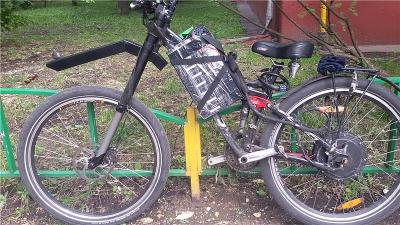

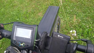

 В продолжение 122 темы. Пока не сделал постоянное переднее крыло, сделал другое временное из пластикового короба для эл. проводов шириной 10 см. Погрел феном. Капнул термоклеем. Побрызгал черной краской. Вот что получилось:

 Лев конечно авторитет, но я уже 2 sks сломал. Лев сказал: красота наше всё про велосипед( дословно не помню). Моё заднее крыло из короба не так красиво, но уже какие только испытания не прошло и морозом и дверьми электричек. Рама "грань" красивая, но как показала практика - характеристики очень сильно страдают. Где то так.
