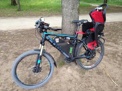

Смотрю я на местные поделки и кровью сердце обливается, какой колхоз народ не стыдится ставить на байки  :facepalm:! Смотришь - вроде рама дорогая, батарея стоит аккуратно и все такое - и лопухи на проволоке или изоленте намотаны...  %-) /:-) Жуть ! ИМХО самый удачный проект - крыло из карбона или чоппер-стайл. Заднее крыло еще куда ни шло, а переднее однозначно должно закрывать пол-окружности колеса. Беда, когда едешь быстрее 30 кмч, грязь и вода вылетают центробежной силой вперед и вверх и в эту грязь влетаешь. Я планирую сделать следующим образом. На мой байк весной были куплены СКС широкие, которые отлично закрыли покрышку 2,25 дюйма. Переднее крыло адово короткое и я решил взять еще такой комплект и из заднего крыла мастырить переднее. А сейчас вот так. В сырую погоду, даже после поливальной машины, ездить, м-м-м-м, мягко говоря, не люблю.  :ah:
