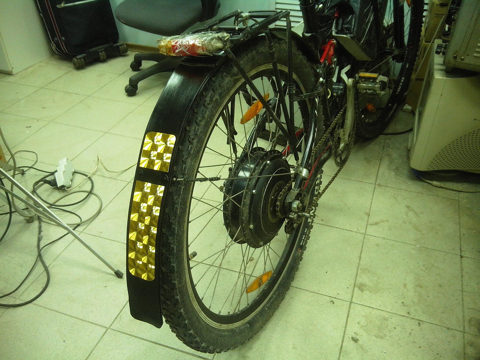

Комплект с classic-cycle.de. Ширина - 80мм, глубина - 26мм. Без напильника не встал. На переднем крыле подрезал усы и привернул на хомуты для крепления труб. На заднем напаял шайбы d14, и надел их прямо на ось МК (так первоначально и задумывал производитель). Со стороны вывода проводов в шайбах сделан пропил, чтобы снимать было проще. На предпоследней фотке - сравнение с SKS, которые стояли до этого

Важное дополнение - боковые щитки от забрызгивания, такие на готовых вижу первый раз, надо будет сделать из пластика. или даже сделать простую термоформовку крыла целиком. ;-)
По поводу усов - видел в сервисе по холодильному и торговому оборудованию трубу алюминиевую диаметром 6-8мм, толщина 1мм, она легче и дешевле медной -  стоит копейки буквально 15-20р/м
Насчет жесткости пока не уверен, но явно лучше чем креплений для подвесных потолков и крепить проще - сплющил, просверлил и винтом.

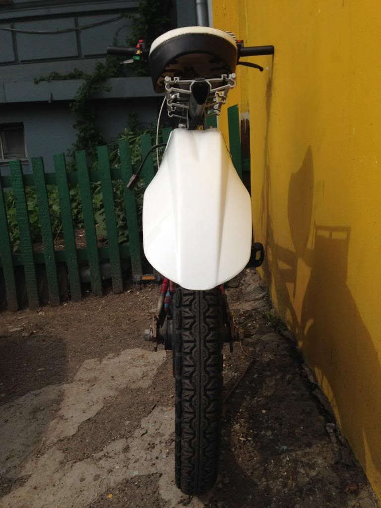

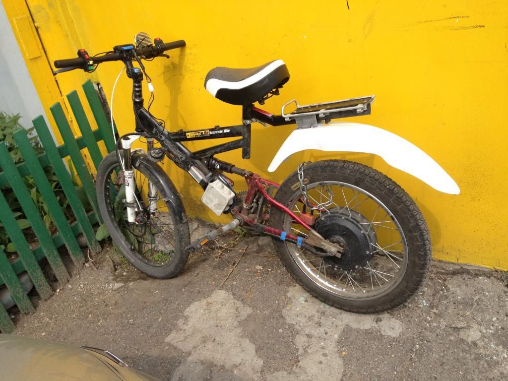

стеклоткань + эпоксидка
http://yadi.sk/d/wCGoZqx1MPKon
с лева "болвань" на которой делал , переднее получилось полукруглое
заднее решил сквадратить , для этого скотчем прикрепил к протекторам
ещё одну трубку тоньше , натянул теплоизоляцию далее в натяг  пластиковую ленту
теплоизоляцию закрепил скотчем , стеклоткань прожарил от парафина
и наносил по 1 слою подрезая на 3 - 3.5см так чтобы не было складок
после пропитки слоя накрывал обрезками полиэтилена от обычного бытового пакетика
и прижимал скотчем равномерно натягивая , второй и последующии слои наносил
предварительно намазав эпоксидкой предыдущий , сложнее всего избавится от воздушных пузырей
где они образуются приходится поднимать стеклоткань и добавлять эпоксидку
после высыхания 4го слоя обрезал края и с внутренней стороны нанёс слой эпоксидки
рисунок заднего крыла получился так  :-D нанёс последний слой и нужно было заниматься металлообработкой
решил накрыть плёнкой чтобы не попали опилки получилось с морщинами , так и оставил
трубки толстая от гидроуровня покупал в строймагазе , тонкая пневмолиния от авто
пластиковая лента = Полипропиленовая упаковочная лента

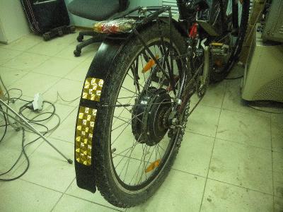

Я вопрос с крыльями для широких покрышек на 20" решил так: принес с помойки стальные крылья с усами от китайского велика с колесами на 26" и руками разогнул их (крылья) до нужной ширины. Диаметр при этом сам идеально уменьшился. Усы укоротил и переставил, крылья подрезал и покрасил в матовый черный. Не грязинки на ноги не попадает.
