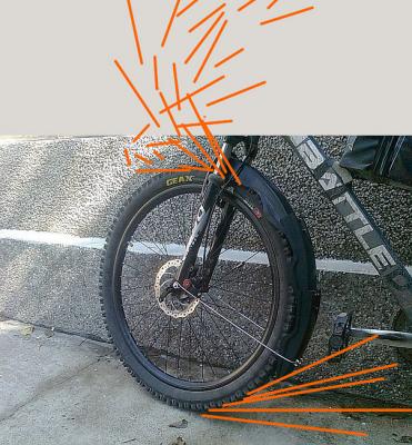

ну это если ехать очень быстро. к сожалению у меня не такой мощный байк. :-D мне достаточно защита до скоростей в 30км/ч. вот сейчас приехал. два дня идет дождь. штаны сзади полностью мокрые а спереди сухо. в лицо оно не стреляет на небольших скоростях. оно выплевывает воду вперед.

заднее крыло отсутствует. точнее стоит короткий обрубок-недокрыло. оно и забрызгало.

в основном поливает грязь из переднего колеса снизу. обычно на ботинки. поэтому сделал его максимально низким. может быть даже установлю брызговик до земли.

Господа, появились вопросы по таким самосборным крыльям (на НГ праздниках хочу заняться), заклёпками пользоваться не приходилось:
1. Какие заклёпки использовать, так вроде почитал 3.2*8 пойдут для 4мм (2мм крыло, 2мм алюминий)
2. Под заклёпки со стороны пластмассы никакие шайбы подкладывать не нужно? Пластик не разопрёт от давления?
3. Нужен ли герметик вообще или после сборки нужно промазать соединения?
молоточком потом шарики до шляпок расплющить и делов
с герметиком однозначно лучше, но гемморойней
