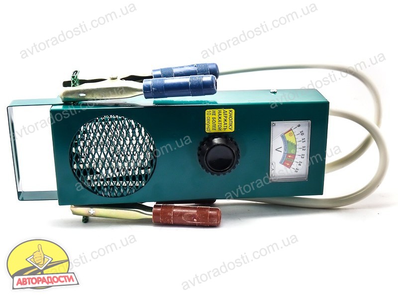

от меня еще пожелание: найти вам надо "нагрузочную вилку" и проверить после долбежек способность этого АКБ отдавать большие токи (стартерные). Уверен что и у вас подтвердится то что я пишу постоянно - не смотря на то что в АКБ может остаться 10-30% ёмкости(от нарисованной на его боку) стартерные(токовые) свойства АКБ будут полностью восстановлены, т.е. запуск двигателя АКБ обеспечит, а вот "долго слушать радио" - нет.
UDAV
Второй человек уже про нее говорит.  Придется поискать...  :bw:   Была мысль  просто поставить батарею на машину и покрутить стартером  на морозе,  но вилка будет наверное точнее.  На какой ток искать?
Подпись ;)
Alex_Soroka
я вот такой пользуюсь:
12В 100А
но можно и на 200А поискать - ярче будет видно :)
Steel RAT
Вы меня улыбаете! Через такие дохлые крокодилы 100А?
Alex_Soroka
вот тут как раз не дохлые, там металла на почти 2мм толщины стенки, это раз, провода 16мм2 сечения, и напомню: вилка работает на постоянке а не в импульсном режиме  :hello:
Проверял токовыми клещами - ток в 100А (даже 105А на холодной спирали) подтверждается.
