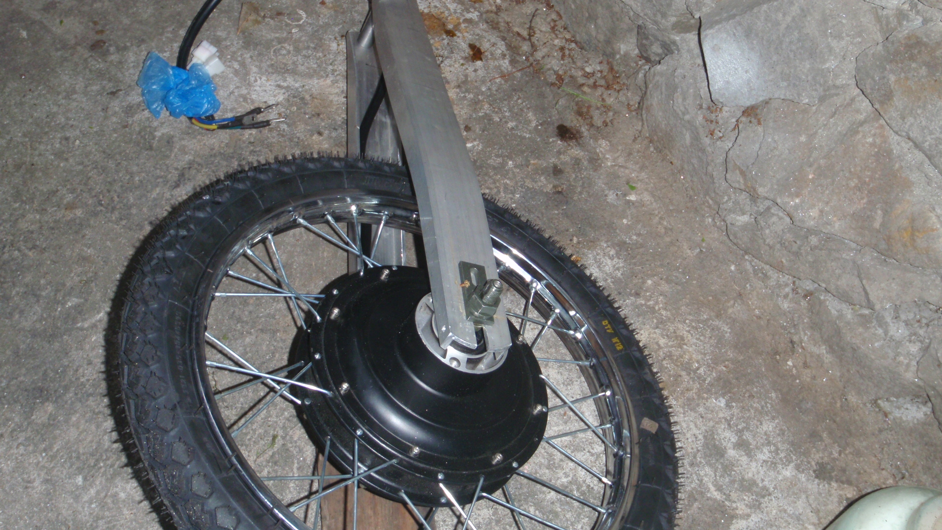

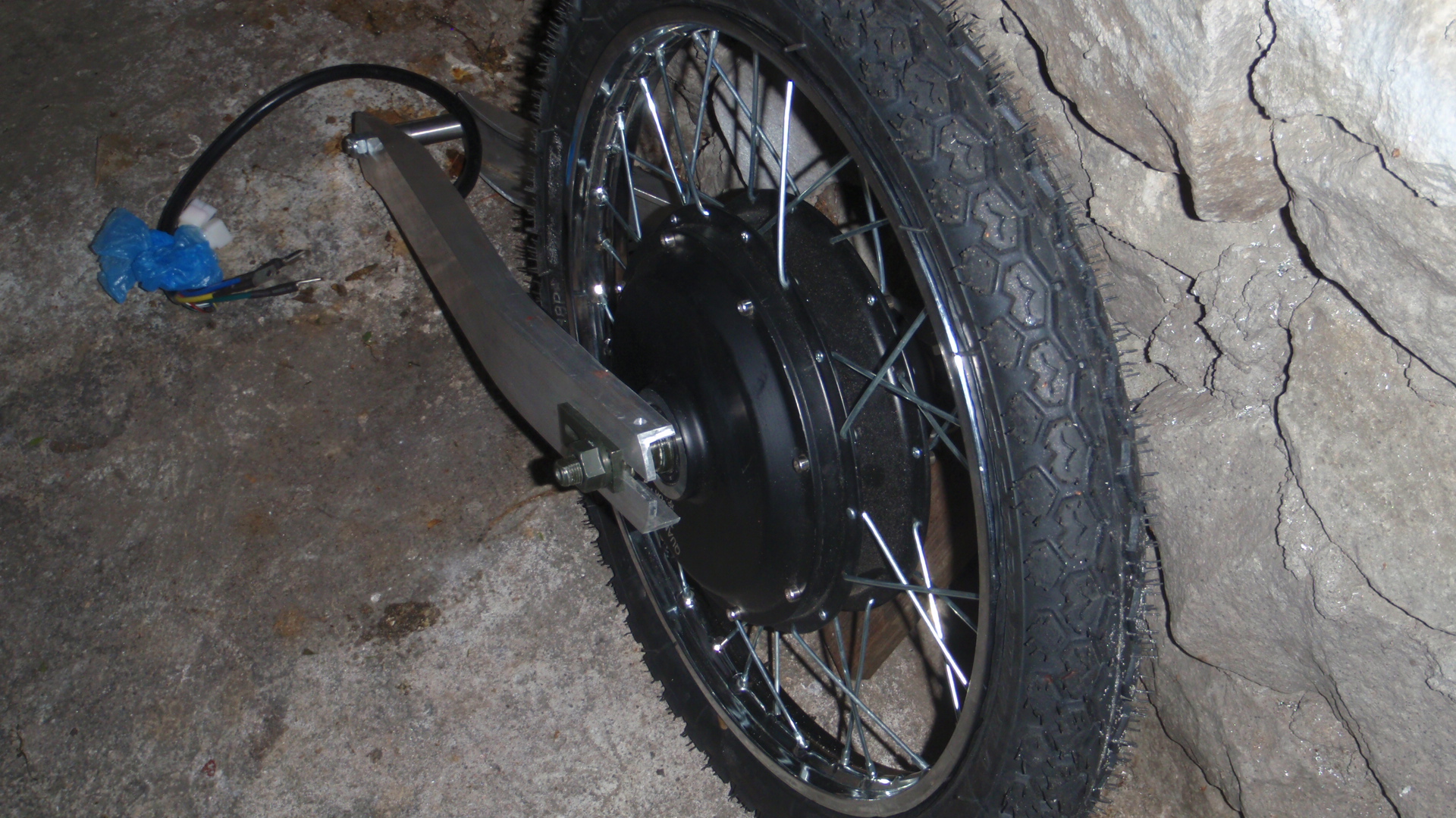

Чёт тоже попёрло на мото компоненты,прикупил вилку от питбайка(вынул одну пружину),ступицу и тормоза,заспицевал в вело обод.
Тормоза по креплению совершенно не подходили к вилке,пришлось сделать по-новой из люминя(5мм.),тормоза очень мягкие и надёжные,что важно  в моих условиях.
Поскольку нет педалей в текущем "конфиге",то решил не заморачиваться кро-мотором,а взял мото кваншунь трёхвитковый,начал делать маятник из алл. швеллера(5мм.).Далi буде.

Да, всех доработок -открутить гайку и вынуть   пружину из одного пера,но надо видимо и масло заменить на более жидкое,чтоб мелочи лучше выбирало.Сделаю это при генеральной сборке после всех доработок и покраски вела.
К стати, пару слов о моторе(мото- Кваншунь 3 витка 48в. 3000ватт.),на том же аккуме (48в 10а/ч. хедвеи 2-х лет) и контролёре (Инфинеон 12 фет) прёт под все горы даже с ускорением,скорость -легко 60-65 км/ч.
Видимо ширина магнитов и объём меди таки играют свою положительную роль.Для меня очень важным является то, что мотор при всех обстоятельствах практически холодный.Правда контролёр стал греться больше,почему -то . Велосипед из 30 кг в полном т.с. комплекте вырос в весе до 37 кг. без батареи из-за применения мото компонентов(вилка,мотор плюс задний маятник с аммортом),правда при этом стал полноценным двух- подвесом,едешь как на перине :-).
