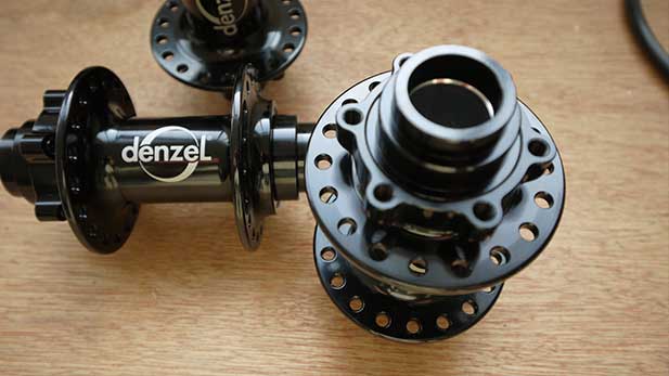

Denzel Motors
втулка с 36 отверстиями под спицы 10G - толстые
http://www.eastgem.net/hub.html
Принимаем оплаты в биткоинах
ferio
Спасибо за ссылку, но 55юсд без доставки тоже деньги) а шайбы рублей в 500 обойдутся. То есть меньше 10юсд, и не ждать.
Все больше склоняюсь к такому варианту, тк ничего плохого не вижу, что могло бы помешать.
