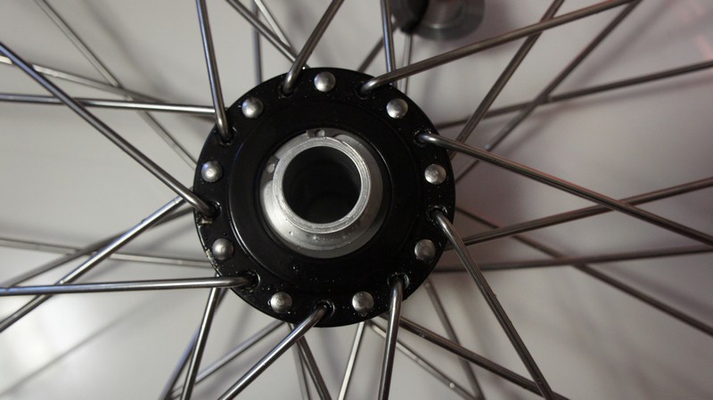

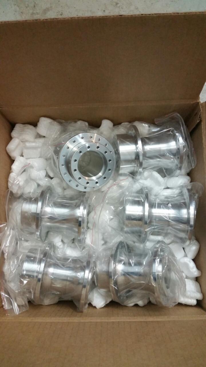

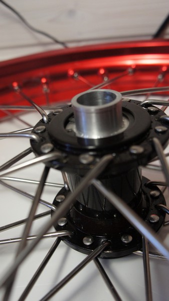

Но есть проблема сделать спецовку крепкими спицами переднего колеса в мотообод,  если хочется остаться на велосипедной двухкоронке и оставить велосипедную гидравлику. Для этого надо вытачивать свою втулку, либо искать какую то олдскульную мощную и рассверливать под нормальные мотоспицы.
Сейчас, кто мне точил первую втулку делает небольшую партию втулок.
Втулки эти, также как и первая моя, выполнена из алюминиевого сплава B95 (Al 7075).  Стоят там промы (6904 2RS подшипник). Подшипники такие же как на мотоцикле YZ450f и многих других. Спицевать можно спицами до 10G в мотоциклетный обод. Такие втулки уже веселее и по ресурсу и по безопасности вождения, т.к. моторезина есть моторезина  :-D . Моторезина уже по уму с индексами скорости и веса.
Но это все для тяжелых проектов, на лайтовых проектах и при неспешной езде оно конечно совсем и не надо...
Ну и вопрос цены весьма сложный, будут эти втулки весьма недешевые и скорее всего рынок за бугром.

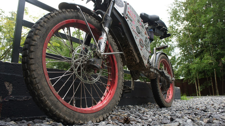

Кому интересно, я уже отьездил 9000 км на своих 16"  мото ободах и Пирелли.
Ноль проблем, только подкачивай воздух иногда.
Рекомендую всем.
