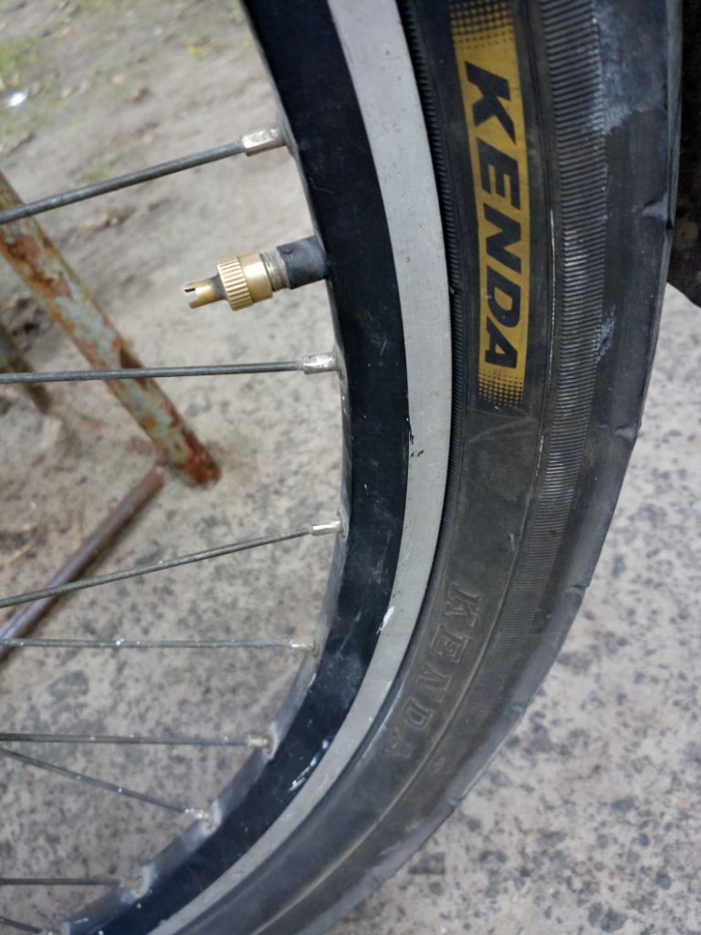

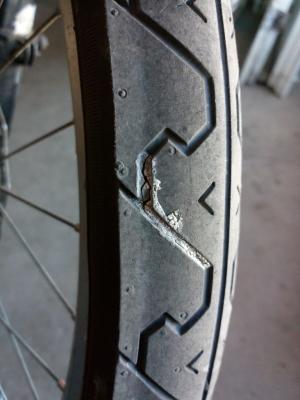

Сколько еще раз нужно повторить KENDA ЭТО НЕ ПОКРЫШКА!!!! ЭТО ХЛАМ!!!
Letnab
Цитата: se80 от 14 Апр. 2015 в 02:09
Любителям лишних килограмм :
Bicycle Wheel On Car
:laugh:
Ну так а чего он всю жизнь на ней не ездит? Поехал бы дальше в путешествие по Америке.... Думаю далеко бы не уехал....
В бытность моей работы связистом-электриком.... Было такое испытание у "телефонной лапши"- должна была держать 1кВ:) в течении сколько то секунд:)))
