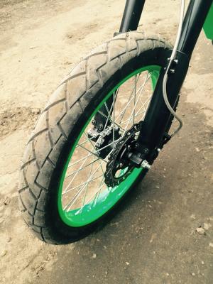

В общем не выдержал....
Поменял колеса в своем Хромусе (база, рама Козырь).
Фотки чисто технические.
Перед обод 18-1.4, шина 70/90 (2.75)
Зад обод 18-2.5, шина 100/90 (4.0)
У козыря такой размер задних дропов, что можно спокойно и 120/90 впихнуть  :-)

В общем вы были не правы. Тестирую колеса всю неделю.
Если расход и увеличился, то на 5% максимум, хотя со сменой мотора мои запросы сильно увеличились и манера езды стала более скоростной. Так что скорее дело даже не в колесах.
Управляемость улучшилась в разы, накат абсолютно точно на прежнем уровне, а может и лучше. Козырь как крейсер едет прямо, четко выполняет все движения на высокой скорости. Ехать быстро стало гораздо комфортнее и менее страшно не желе чем на Хуквормах-)
А заходить в повороты.... Ну в общем, мото-колеса это мото-колеса. Что хотел от них получить, то и получил.
В общем апгрейд того стоил однозначно.

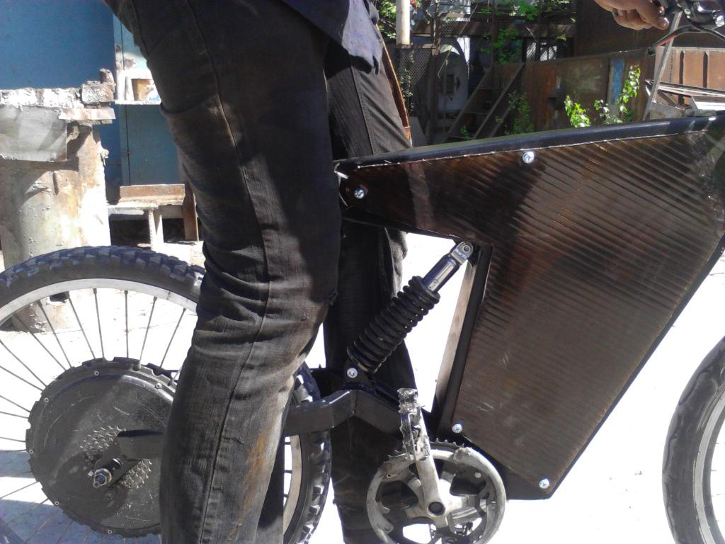

Собрал раму на мото компонентах. Вышло как-то не очень, шатко и валко. Ехать быстро по дороге стрёмно.
Задний аморт нужно переделывать или менять. Вопрос на что. На рынке берутся привезти но требуют название и модель мопеда.
К вилке вопросов вроде нет, работает.
klyushkov
[user]Jeca[/user], какая колесная база? Что именно шатко? Задний амморт?
Я бы уменьшил радиус колес. К чему такая высокая посадка без цепи?
Jeca
#426
База 1200, шатко с непривычки всё.
Пружина сзади проседает на пол хода. Попробую поджать, но на мелочёвке в поворотах колесо скачет.
Цепь и переклюк ждут меня в магазине.
Север
Jeca, а не стремно с такой спицовкой тягового колеса?
se80
[user]Jeca[/user], Геометрия слегка кривовата:) задний амморт нужен покороче.

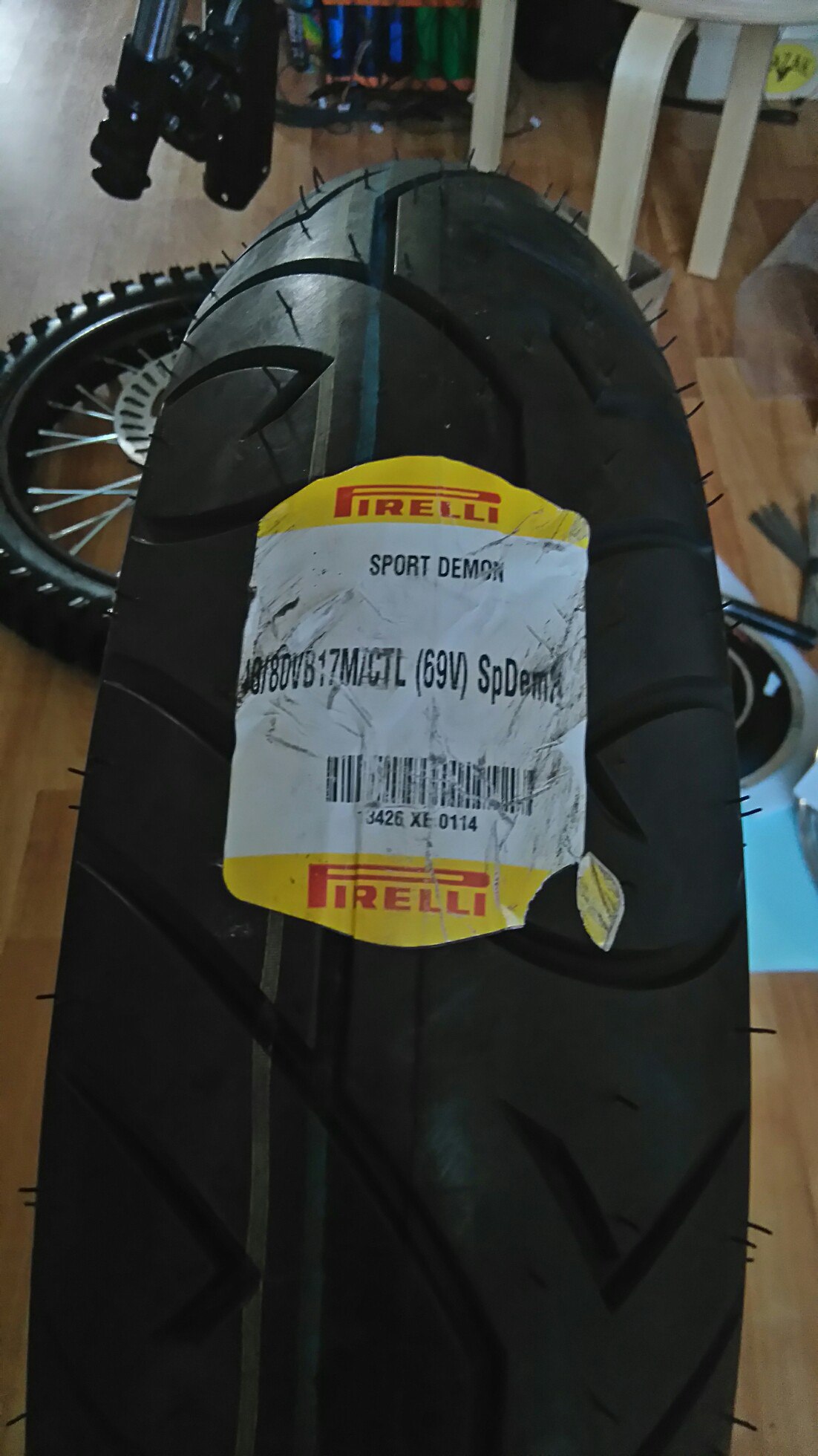

DragonTM
[user]klyushkov[/user], я вот тоже прикупил, надеюсь впихнуть в ХэвиТелепортатор на зад 140/80-17". А вот с передом пока вопрос, подумываю про обод 19"х2,15".
