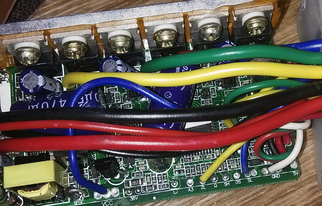

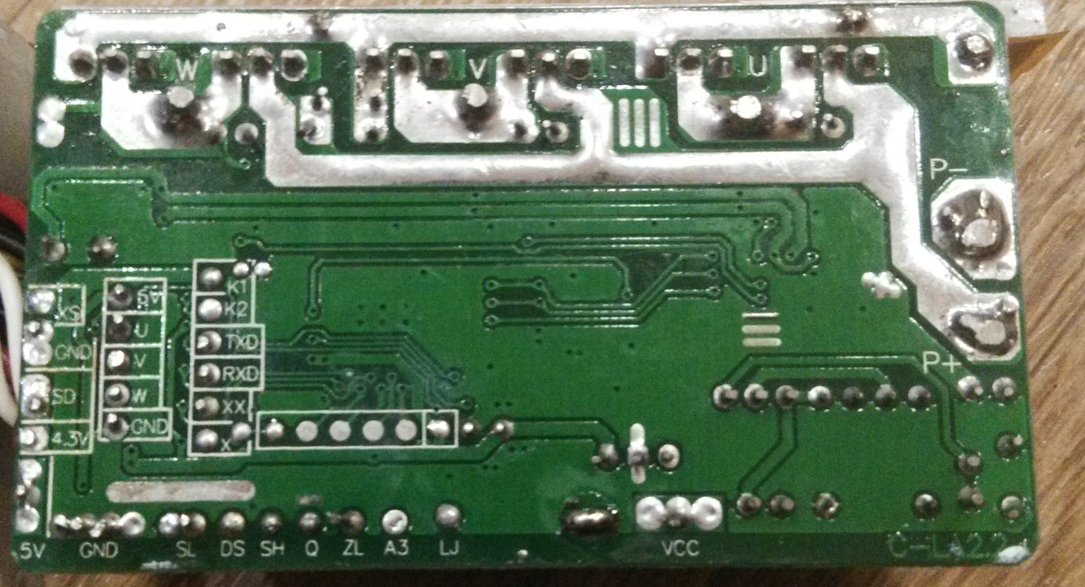

[user]poraboloid[/user], У меня редукторник, дисплей контроллера идеально отстроил по GPS, когда раотает двигатель все норм, но как бросаю ручку ручку газа. то сразу швах. В контроллере нет входа для датчика скорости двигателя. В первом приближении можно отследить, какой датчик используется и "сигналить" на вход контроллера с датчика скорости, когда нет сигнала с фазных холлов.
poraboloid
Вполне возможно что он там есть, но не выведен с платы наружу.
Что за контроллер ?
Grendel
Интересная мысль, но как его выследить ?

Думаю не стоит лезть в схему контролера, а просто установить отдельный спидометр.
Просто наверно контролер оптимизирован под ДД и там не предполагалось, что будет использоваться редукторник с фривилом.
