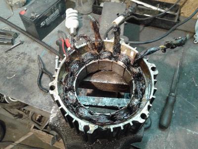

Здравствуйте, дорогие форумчане. столкнулся вот с какой трудностью. я занимаюсь перемоткой электродвигателей. принесли на перемотку двиг. с эл. квадроцикла  .48V 500W. ну я его перемотал. а в процессе перемотки, потерял плату с датчиками холла. (вот такой растяпа, сгораю всякий раз от стыда когда об этом говорю). вопрос такой: смогу ли я установить другие ДХ но без платы? на старой плате они с какими то деталями были. я в электронике слабоват . спасибо  за отзывчивость.

вот откуда хочу взять эти датчики. элскутер.
<img src="https://www.radikal.kz/images/2015/10/14/20151013_112020.jpg" border="0">

[user]denbul_[/user], Датчики во всех этих двигателях однотипные, можно менять местами. И без платы они часто ставятся, нужно только закрепить выводы хорошо, чтобы не отломались. Правда, без платы датчики ставятся в специальные пазы, где они и так хорошо держатся. Если пазов нет, то придётся колхозить что-то.
Ещё во многих конфигурациях (в которых магнитных фаз больше 3) имеет большое значение расположение начал обмоток относительно датчиков, неправильное расположение может привести к сдвигу фазы датчиков и некорректной работе контроллера и двигателя.
Kugoo M4 Pro 18Ah (2020)
i
Такая замена вполне возможна. Платка используется для того чтобы провода не висели на ножках датчиков, слишком уж они хлипкие. Кроме того, она позволяет правильно ориентировать датчики в моторе по отношению к магнитам, так как от этого зависит их работа.
