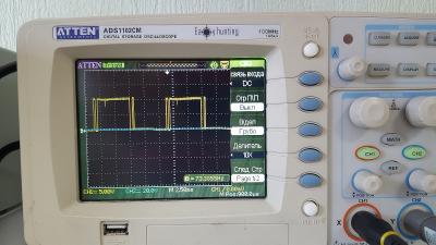

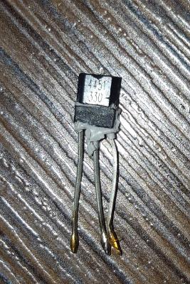

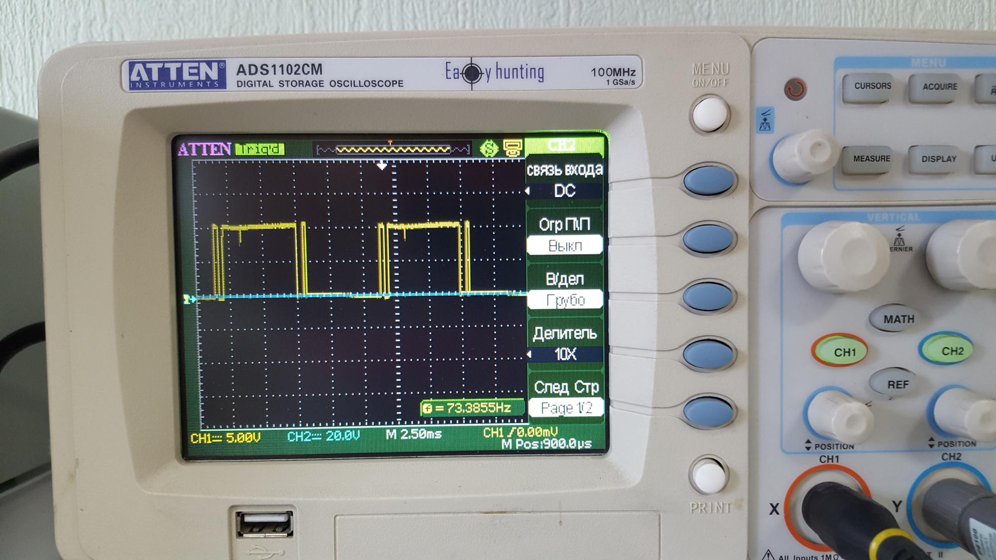

После перемотки двигателя пришлось менять датчики холла. Родные были такие:
Судя по маркировке похоже, что это редкие mt4451, но в даташите на них такого корпуса нет. Все ходовые в основном ТО-92. Так вот менял я их на ss41 и ss411a. Двигатель работает неадекватно. Одним из таких проявлений бывает момент, когда ротор стоит, даёшь потихоньку газ, в моторе слышится ШИМ при этом ротор не крутится, даёшь больше газ - удар и вращение. А вообще такой сигнал с холлов рабочего двигателя. Кстати, двигатель инраннер с V1.
Скажите насколько критична точная установка датчика в пазу? Где найти такие родные датчики холла?

sov8181
А вы уверены, что вы обмотку правильно намотали, если да, то попробуйте поднести к исправному родному датчику магнит и добейтесь того, чтобы он переключился, затем уберите магнит и посмотрите останется он в этом положении или сбросится, если останется значит датчик биполярный если сбросится то значит однополярный или униполярный (про униполярный точно не уверен).
Есть уверенность, что контролер исправен? обычно если у контролера один канал битый, то он не с любого угла стартует и крутится с вибрацией.
И ещё, вы все датчики комплектом меняли надеюсь!
Ориентация датчика в зазоре должна быть скошенными углами к магнитам, по глубине захода в паз я всегда ствылю на максимальную глубину, а по высоте, чтобы был вровень с железом в рабочем зазоре. Но считаю, что даже 1-2 градуса роли не сыграют.
Да и ещё соберите простую проверялку для датчиков из трёх диодов и трёх резисторов, подключите к датчикам и посмотрите кортинк медленно проворачивая двигатель, диоды колжны загораться поочерёдно то один то два и огоньки должны бежать в одну сторону без перебоев, если крутить в другую сторону то направление засветки светодиодов меняется.
zap
#107
Как это нет?
третья страница, справа-вверху.
Только это не совсем ТО-92. У датчиков Холла слегка другой корпус, хотя похож.
Думаю, датчики поставили именно 4451 т.к. у него большой гистерезис, а с равномерностью магнитного поля в зазоре в этом моторе некоторый напряг. Особенно доставляют всплески перед и после включения. Явно магнитное поле в зазоре имеет сильно несинусоидальную форму. Было бы прикольно сунуть туда аналоговый датчик Холла и заснять эту "синусоиду".
И ещё одна дикая идея, датчики можно установить все наоборот ("жопой" вверх). Это загрубит их чувствительность, но работать тоже будет. Может это позволит превратить "нежный" SS41 в "грубый" mt4451.
Для многополюсных мотор-колёс 1 градус это много. Учитывайте, что там 24 пары полюсов, т.е. 1 градус превращаются в 24 электрических градусов.
К счастью, радиус ротора там большой, на 1 градус перекосить очень непросто :)
