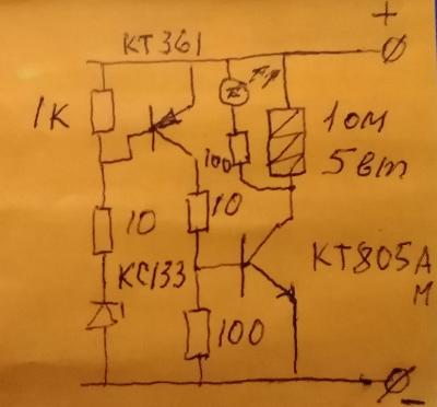

Короче бмс  китайская пришла, вторая ячейка подсаживается,первая ячейка пыталась её поднять и сама сдохла. Схемы нет, а была бы, починить проблематично, все миниатюрное, смд. Бодаться с алиэкспрессом долго и желания нет, В общем решил свою схему делать на тл431 и транзисторе.
Попозже все выложу, а пока надо схемку прокатать.
владимиррр
#851

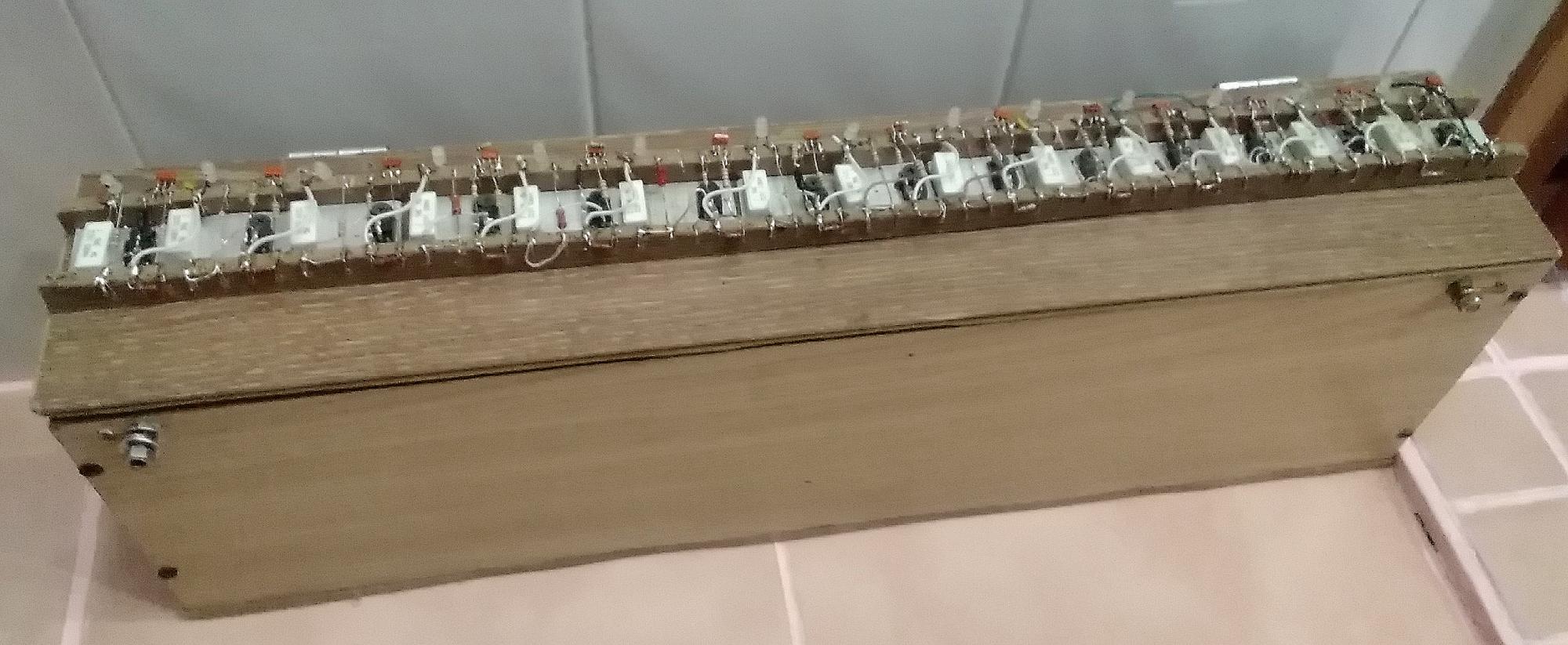

Балансиры спаял навесным монтажом, так проще налаживать.
Ячейки начинают нагружаться при напряжении выше 3.40 В. Светодиоды загораются позже при полном открытии силовых транзисторов Кт805ам,при напряжении 3.5-3.6в.
Ток до 3а. Кт805ам на алюминиевых радиаторах 30х40 мм. Светодиоды LED
Для точной настройки открытия нужно подстроечный резистор вместо  резистора1к между базой и эмиттором транзистора кт361.
Тл431 использовать не стал.
примечание:резистор 10 ом на базе Кт805ам возможно лучше увеличить, т. к. Возможен вылет транзистора кт361 от перегрузки. Лучше его взять 30 ом, смотреть чтобы транзистор Кт805ам открывался полностью (горят светодиоды или напряжение Uэк меньше 0.8в)
slav
Цитата: владимиррр от 25 Дек. 2020 в 12:57Возможен вылет транзистора кт361 от перегрузки
Естественно , сопротивление в его базе надо увеличить(100ом) .  :bw:
Ну как дополнительное мнение.  :-)
владимиррр
Я пока так оставлю.Надо еще посмотреть.Хотя 2 кт361 уже утечку дали, пришлось заменить.
