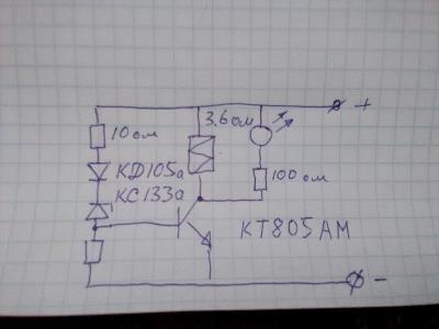

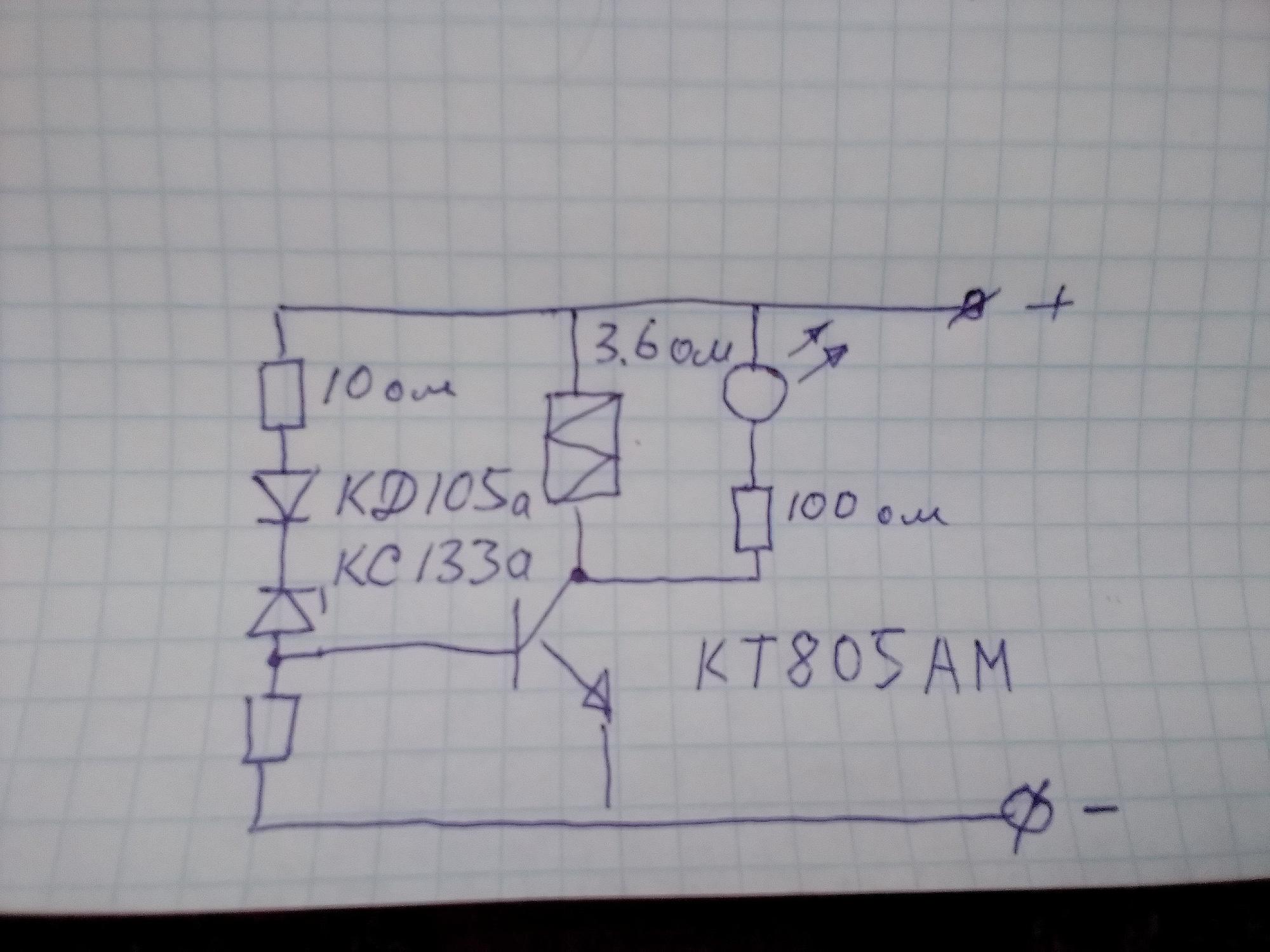

В процессе эксплуатации проблем не было. Только упростил балансир, теперь схема такая.
Напряжение мах на ячейке у меня держится 3.35-3.40 в (с д310) А с кд105а должно быть больше, но у меня осталось прежнее, т. к. ограничено общим мах 48в.Напряжение ограничения ячейки можно менять диодом. Если поставить д310, оно уменьшится. Силовой транзистор кт805ам на радиатор, между базой и эмиттером резистор 1 ком. Нагрузочный резистор 3.6 ом 5 ватный

sdenis2017
Цитата: владимиррр от 04 Июнь 2021 в 09:36Силовой транзистор кт805ам
и что открывается?
у меня просто на переходе(без резюка) всего 500мА рассеивалось
хотя обманываю - резюки по 0.33 Ома были
просто при такой напруге на базе - переход колектор эмитер полносью не открывается
владимиррр
Цитата: sdenis2017 от 14 Июнь 2021 в 09:41
и что открывается?
Зачем его греть, чтоб разброс характеристик увеличить? Итак схему упростил, чтоб стабильность была.

С прискорбием сообщаю, что вылетела ячейка 40ач, а вернее состоящая из 2х 20ач ячеек. Обе дают повышенный саморазряд.Произошло это в поездке,температура была 32 градуса, машина хорошо нагружена, ячейка ушла в минус, после этого перестала брать заряд. Сейчас будет 13s2p, заряжать буду до 45в.
Поскольку напряжение на ячейку теперь мах надо 3.5в,диоды в ограничителях зарядки поставил другие из мусора. Если д310 в режиме диода показывают 170 ом, эти 270 ом, т.е. напряжение ограничения будет побольше. Сейчас ячейки зарядились до 3.37в,некоторые уже начинают перепускать ток мимо ячеек. В принципе этого уже достаточно.
На месте кд105а стоял д 310,сейчас скорее д9 (но точно не известно, они стеклянные)
