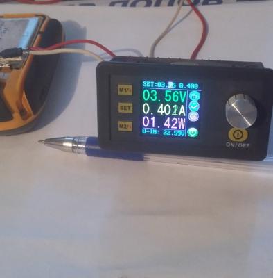

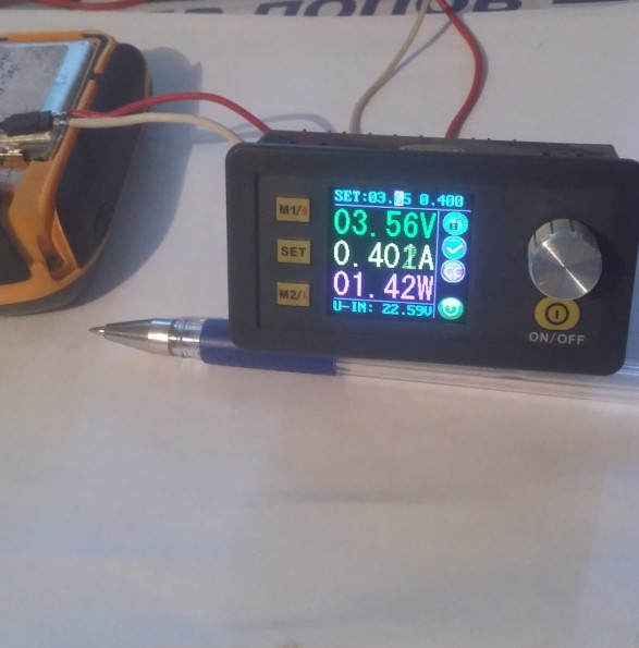

Я не знаю кто такой Ветер и что он там наисследовал , я верю своим приборчикам.
Лифепо4 аккум уже 5 лет как я внедрил в свой ЖиПиЭс Дакоту .
Сейчас делаю ему зарядку перед выездом
и вот что видим на экране ,
Уставка макс. напруги 3.65 ,ток заряда 400 мА (0.5С)   сейчас на экране 3.56В , и заряд еще идет в фазе СС.
Тоесть аккум явно еще не наелся.
( что бы не было кривотолков - приборчик поверен с помощью Флюка ).

Это теоретическая точность по случайной ошибке, а я про систематическую - ну сбилась калибровка или так проводка "получилась". :pardon:
а как же по иному
и не может быть
ещё фаза СС не окончилась
только вот у вас не видно сколько ёмкости влилось
а самое главное там остался 1% и стоит ли его доливать
