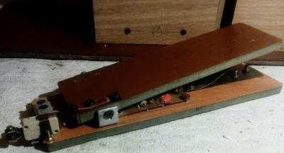

Педаль попробовал с контроллером,предварительно расширил диапазон выходного сигнала (уменьшил ёмкость на 3 ноге микросхемы до 1300пф),сейчас меняется от 0.2 до 7 вольт.Не понравилось,что линейность не важная.т.е несоответствие между величиной нажатия и выходным напряжением с педали.Оставил " на потом" этот вопрос,испытания на машине покажут,что скорректировать нужно.А так система,педаль-контроллер,в принципе работоспособна.
Потихоньку буду делать ещё одну педаль на другом принципе:дроссель с зазором на феррите,схема будет почти такая же,только с обратной связью по току дросселя.
RommT
Как педали такого плана нажимаются ногой? Видел такой формы у китайцев, но как её относительно ноги поставить не представляю.  Покажите как она должна располагаться?
электро-Ока
владимиррр
#328
Пока просто будет лежать на полу,для преодоления тяжёлых мест (буксовка),нужно бывает выйти из машины,педаль в руке и подтолкнуть ещё.Особенно по вязкой глине очень помогает.За три сезона подмогу ни разу не вызывал,таким способом самостоятельно всегда вылазит машина.
У меня специфическая машина,а для обычной надо конструкцию по удобней сделать,схема не должна измениться.
