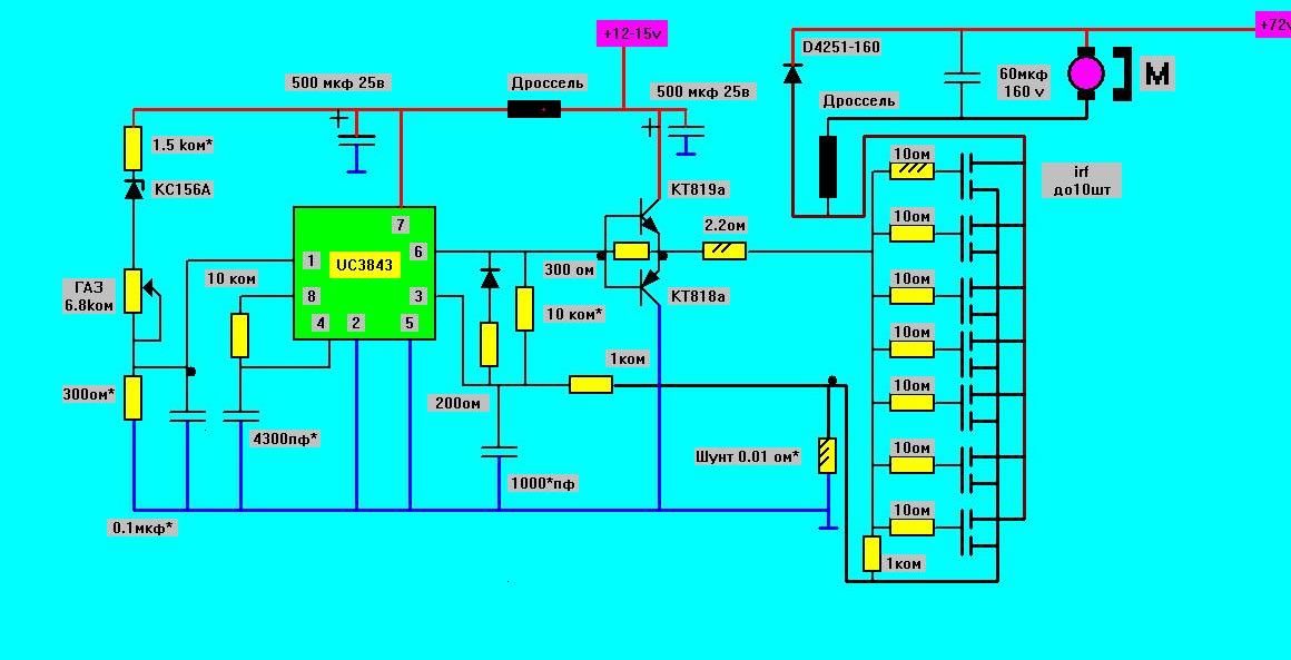

Если бы Вы не отклонялись от с схемы,сделали бы с дросселем и конденсатором,не нужно было ничего придумывать.У меня ведь работает,ролик же видели с мощным двигателем 11квт,на возбуждении вместо 110 в,было меньше 1 вольта,на осцилографе видели шим,токоограничение сначала давало только 50% шим,двигатель разогнался,ток уменьшился и 100% шим стал,токи были в двигателе 30 ампер не меньше,мог бы и больше шунтом сделать,рано ещё,итак блок питания подпалил малость,там киловатт наверно шёл с 500вт транса.
У меня по транзисторам ничуть не лучше положение,также до 100 ампер больше не рассчитываю.Остальное напряжением брать,или ездить потихоньку,меня в деревне скорость велосипеда устраивает.
Если бы вы эксперимент с ездой провели чисто,я бы уверен был,что 20А шунт самое то,а Вы газ свернули,обратную связь отключили.
Короче я бы посоветовал начать заново.В схеме на 1 ноге 300 Ом,или близко к нему,стабилитрон кс156а,на 3 ноге конденсатор 3300 ,на 4 ноге 4700.Шунт из нихрома,покрутите шуруповерт.Важно,чтобы была плавная регулировка во всем диапазоне от нуля до мах.Если резко набирает скорость,а обратно скорость снижает плохо,нужно шунт больше для ЭТОГО двигателя.На мах оборотах на 2.2 ом должно 13 вольт,при мин. газа 0 вольт на 2.2ом двигатель стоит,никакого писку не должно быть.
Когда шуруповерт работает нормально,газ настроен правильно,можно и к машине переходить,но уже ничего в газе трогать не надо,только с шунтом работать,начать с 10 амперного,уменьшать его сопротивление,Добиться регулирования на нейтрали,сейчас коробка не меньше 10 ампер будет кушать на 72 вольтах.Причём меряйте на 2.2 ома на мах оборотах,если 13 вольт нет,двигатель не развивает мах. оборотов,транзисторы не греются,можно шунт уменьшать подсоединением к нему нихромовых ниточек.
Если что не получаеться,отписывайтесь.
На 20 амперном шунте машина у Вас должна быть шустрой,но подойти к нему надо аккуратно,возможно предел будет на 15 амперном,надо смотреть по нагреву транзисторов.

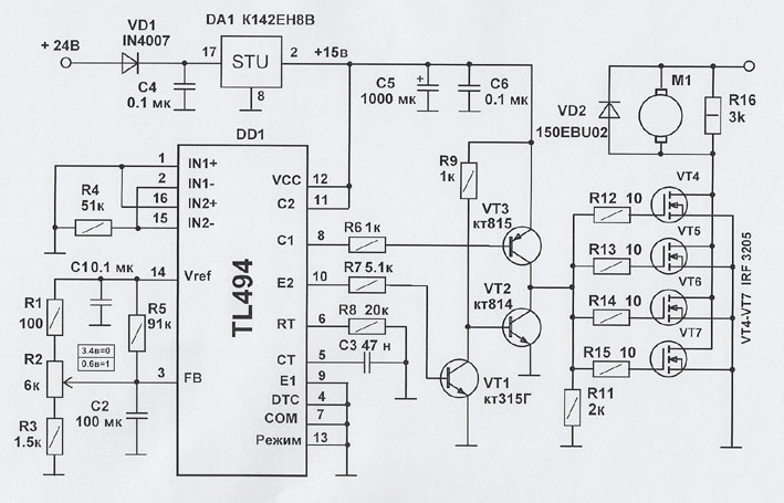

Ещё ключи могут щелкнуть от искрения в якоре от щеток,без дросселя и конденсатора от этого трудно защититься.
Последнее время в параллель резистору R16 ставлю емкость 10 нф. Для контроллера нагрузка не велика,
а высокочастотную составляющую закоротит на себе.
Хочу по примеру Михалыча ставить дроссель между контроллером и двигателем. У него на железе сечением 9 кв.см. намотано 10 витков сечением 50 кв.мм.

У меня дроссель сейчас 1000 мм.кв.,витков 25 толстого провода,Лучше рассчитать,чтобы сердечник в насыщение не уходил,иначе если перегруз,а он в насыщении,ток лавиной попрет через ключи,мах будет Uпит/Rдвиг,обратная связь сработает,но ключи не успеют закрыться и целыми останутся,если рассчитаны на этот ток.
Можно дроссель взять поменьше,например 500 мм.кв,а витки взять раза в 2 меньше,тогда току надо в 2 раза больше,чтоб дросселю уйти в насыщение.Тут есть тоже минус,уменьшается потокосцепление,дроссель становится менее эффективен.Выход и тут есть,мотать обмотку несколькими изолированными нитками.
Про выбросы с двигателя и дросселя: у меня их видно,когда импульс заканчивается,он выше напряжения питания,но благодаря диоду параллельно двигателю и дросселю,энергия уходит на поддержание тока двигателя,т.е в механическую.Есть резон поставить диод ещё параллельно транзисторам,полевикам это не надо,там они уже есть.Этот диод нужен при открывании ключей,што бы защититься от противо-ЭДС и колебаний.
Ещё делают цепочки на входе ключей:открытие медленное (ток то с нуля возрастает),закрытие ключей быстрое (ток большой).вот здесь есть такая цепочка.В моей схеме такая цепочка не помешала бы,ну и диод параллельно транзисторам.

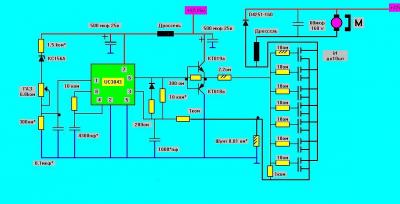

На 4 ногу 0.01мкф,возможно греться полевики будут меньше,но появиться звуковые частоты.Вот тут,такой токовый регулятор.Средний ток уменьшиться,надо будет уменьшать сопротивление шунта,либо в обратной связи на 3 ноге увеличить конденсатор до 0.01 МКФ,что ухудшит защитную функцию.
http://samodelkin.komi.ru/electron/shim6.html

Эту схему тоже расцениваю как генератор ШИМа с ограничетелем тока. Т.е. реально регулятор мощности на двигателе.
Добавлено 08 Март 2016 в 19:27
Цитата: владимиррр от 08 Март 2016 в 08:32
От ёмкости проводов и самого двигателя стараются защититься,а Вы добавляете
В Вашей схеме тоже обнаружил конденсатор 60 мкф.
Сайт популяризации технического творчества: http://samodelkin.komi.ru/index1.html
владимиррр
 sykt,конденсатор в нагрузке без дросселя нельзя
sykt
Идея конденсатора: замыкание на себе только ВЧ составляющей, остальное отправляется на диод. Поэтому конденсатор малой емкости 10 нф. А то что дроссель надо ставить, так в этом согласен. Михалыч в убедил лет 6-7 назад.

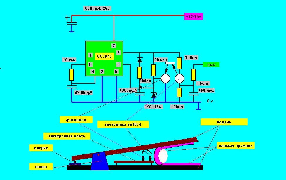

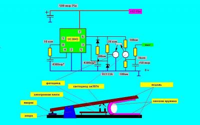

Сделал педаль газа на ИК-лучах.Пока настроил на выходе напряжение от 2-х до 4-х вольт,должно для моего контроллера подойти.Фотодиод,марку не запомнил,т.к. дали аналог,то что хотел,не было,но работает хорошо.Светодиод марки АЛ107Б !!!(запамятовал,в схеме ошибка).Позже фото педали еще будет.
В самом начале хода педали срабатывает микрик и включает контактор силового питания (для безопасности на случай пробоя ключей).

Цитата: sykt от 13 Март 2016 в 20:33
Стрелочки в схеме правильно нарисованы?
Да,правильно.
Ещё есть желание попробовать на дросселе из двух половинок с зазором сделать.Подходящие ферриты надо подыскать,схема сложнее не будет,а вот надёжность должна быть выше и нужный диапазон настроится лучше.Как то экспериментировал с дросселем,как зазор на индуктивность влияет,должно получиться.
sykt
Цитата: владимиррр от 14 Март 2016 в 07:40
Ещё есть желание попробовать на дросселе из двух половинок .....
Если только с познавательной целью, а так лучше использовать стандартные автомобили от дроссельной заслонки
или импортные педальные потенциометры.
