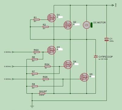

Stelsrider,Менять транзисторы рано,можно шунтом ограничит ток,при котором они начинают греться,а затем добавлять напряжение батареи,мощность будет расти.Есть опыт эксплуатации этих движков с трёх кратным превышением номинала по напряжению,так что небольшое превышение ему никак не повредит.
Суть такова,токовый импульс станет короче,т.к. будет нарастать быстрей,среднее значение тока за период уменьшиться,а энергию наберет в двигателе ту же,значит греться будет меньше и будет возможность ещё добавить току.

[user]владимиррр[/user], если не дать двигателю хорошо дышать током во время старта, ускорения, повышенной нагрузки при подъеме в гору, то ЭТС просто становится телегой, опасной для других участников движения. Приемистость она так сказать очень нужна в нужный момент.

Эти транзисторы не рассчитаны на работу при низком вольтаже,им надо вольт 200,тогда можно при тех же токах получить .Даже двукратное повышение напряжения,до 100 вольт,даст удвоение мощности.
При 20 вольтах они мощность 100 вт уже нагрев идёт.10 ампер ток для них предел,дальше кипятильник будет.
RommT
Если речь про irf640, то у них сопротивление 150мОм, а цена почти как у транзисторов с в 10 раз меньшим сопротивлением, лучше ещё подороже взять сразу хорошие транзисторы.

Вообще у меня в планах было использовать 96 В питания. Пока не могу себе этого позволить. Есть несколько старых 60 Ач, но не вариант, это будет не езда.

Еще раз сегодня промерил напряжения на схеме:
Без нагрузки, на полевики ничего не подавал, газ на полную (закоротка).
Напряжение после кренки - 14,8 В;
На 6-ой ноге 13,6 В;
На затворах - 13,1 В;
На 1-й ноге - 2,4 В.
Нагрузил моторчиком от шуроповерта, и во время замера на 6-й ноге коротнул ее щупом на 7 ногу (питание). Микруха сгорела.
Тк больше других небыло, поставил UC3842, но она не заработала, видимо напряжения на запуск не хватает (нужно 16 В). Продолжу мучать схему после приобретения пачки микросхем /:-)

[user]Stelsrider[/user],
Нормально настройте систему с шуруповертом,и больше газ лучше не трогайте,остальное на мощном движке только шунтом.Сначала на нейтрали пробуйте,масло холодное,,если слабо то уменьшайте шунт.
Сильно не уменьшайте,20А шунт уже для этих транзисторов уже опасно.Лучше 10А,если слабо,то к нему паралельно добавлять нихромовые проволоки постепенно.
Если так результат не важный,попробуйте снизить частоту,на 4 ноге микросхемы конденсатор можно увеличить до 5000,частота должна быть 25000_30000.Одновременно можно увеличить до 3300 ёмкость на 3 ноге,устойчивость к помехам будет выше.хотя качество защиты снижается,поэтому только в пределах того,что я написал.
Возможно,снижение частоты уменьшит нагрев ролевиков.Ещё  ставили два диода в силовой EBU150 в параллель для такого движка,хотя нам с нашими транзисторами и токами и одного достаточно вроде.
Ещё насчёт диода силового:такие диоды,как у меня стоят в отечественных приводах Размер,там ключи  бывает сгорают так,что их не ремонтирут и выбрасывают,а в каждом блоке стоят два таких диода.Если есть знакомые ЧПУушники,спросите,возможно диоды у них есть бу,они всегда целые остаються-неубиваемые.

У меня частота и сейчас, если я правильно считал 23255 Кгц. Если частота задается элементами на 4 и 8 ноге конечно. [user]владимиррр[/user], а шим по напряжению также будет настраивается или он менее требователен к настройке?
Про настройку шим напряжения я писал,сопротивление с 6 ноги на 3 10ком нужно увеличивать,ёмкость на 3 ноге до 5000 ,токовая обратная связь пусть будет,с ней нужно настраивать, отключить сначала силовую.
Поставьте для плавности на 1ногу ёмкость 500 мкф..вместо 0.1.
Напряжение на резистора 2.2 ома должно меняться от нуля до 13 вольт ПЛАВНО.
Когда включите силовую,обратная связь по току может задавить шим,это хорошо,не паникуйте,уменьшайте  потихоньку шунт,ничего больше не делайте,да следите за нагревом полевиков.
Добейтесь на нейтрали резвого разгона и плавного регулирования,затем переходите к езде.
Примечание,при проверке на нейтрали,транзисторы должны быть чуть тёплые,езду пробуйте на первой,
если токовая плохо будет ограничивать ток,возможен перегрев,полевиков,желательно проехать сначала на малом газу,посмотреть нагрев.
Посмотрел транзисторы irf4668,licc ставил себе,у них сопротивление открытого канала 8 мом,у  наших 150 мом,т,е у нас нагрев раз в 20 выше.И нечего изобретать хорошие драйвера,так понятно,что нагрев связан именно с этим обстоятельством.Поэтому у нас один выход,ограничивать ток 10 бамперами на транзистор,хороший радиатор,вентилятор.Этот транзистор может дать 18 ампер,но на чисто активное сопротивление,а при работе на индуктивность надо снижать это значение в 2- 3 раза.
Току нам маловато получается,мах. 100 ампер,при 72 вольтах это будет 7.2 кВт.В принципе,как я сказал машина может неспешно ездить.При разгоне ток может быть и больше получаться за счёт трансформации,так что приемлемый разгон можно сделать.Посмотрим.
А я читал про irf61n15D в контроллере LICC. Ну не суть. Понятно что эти транзисторы лучше работают при небольших токах и высоких напряжениях. Я все равно их поменяю в будущем. У меня есть немного irfb 4127. Они держат ток до 72 А, хотя и корпус такой-же.  7,2 Квт вполне пойдет на первое время. Я все равно рассчитываю на крейсерскую скорость 45-50 кмч.
Давайте не будем пока уходить в сторону,по стараемся из этих выжать мах ,зато мы дорогостоящие не пожгем,Да и с этими надо не торопясь двигаться вперёд,эти тоже накладно,можно было  вообще избежать вылетов.А сменить эти на другие никогда не поздно.Не будем забывать,что ещё все усугубляется тем,что у нас свинец,никто,не спорит,что он возит сам себя только.У меня весной и осенью он вообще никакой становится.
У меня скоро испытание контроллера будет,токи примерно такие же хочу получить,информации прибавится,тем более ещё перейду на литий.Сейчас гараж завален снегом.

Да,так,возможно даже регулятор мощности получится.В таком виде я не делал.Отдельно регулятор ШИМа делал,а тут надо и токо-ограничение сохранить,без него никак  иначе ключи в ведро.
А мой контроллер сделан как регулятор тока,на испытаниях нормально себя показал,на машине ещё нужно проверить.

Не смотря на то что ранее уже затевал разговор о регуляторе тока - напряжения, возникает вопрос как Вы различаете ШИМовский регулятор тока от ШИМовского регулятора напряжения. На мой взгляд ШИМ может быть только регулятором напряжения, если не включать задатчик оборотов в обратную связь по току.
Да мы тут скачем от одного к другому,а теперь уже третье наклевываеться.Правда обсуждали,а вот понятие не раскрывали,вроде как всем известно,что такое ,ток,напряжение и производное от них,это мощность.
Если по проще сказать,то:
контроллер тока _задаем ток двигателя задатчиком (газом).А ток,это момент двигателя,т.е мы задаем момент тяги.Это мой контроллер.
Контроллер напряжения,задаем задатчиком напряжение на двигателе в виде ШИМ.Поскольку без защиты по току  никак нельзя на электромобиле,здесь как минимум нужна ещё хотя бы пороговая защита по току.
Контроллер мощности_Задаем и напряжение и ток,т.е. задатчик определяет и напряжение,и ток.
Регулятор скорости отсутствует
Контроллер Stelsrider начали делать токовым,но сейчас склоняется к контроллеру напряжения,если учесть,что ОС по току не пороговая,т,е, не по мах.допустимому,то наверно получиться регулятор мощности.

У меня 40 кГц.Если частоту считать по формуле f=1/т=1/(0.7*R*C),то получается 43 кГц (R 10 ком, С 3300 пф)
Если с=5000пф,то f=28 кГц.
