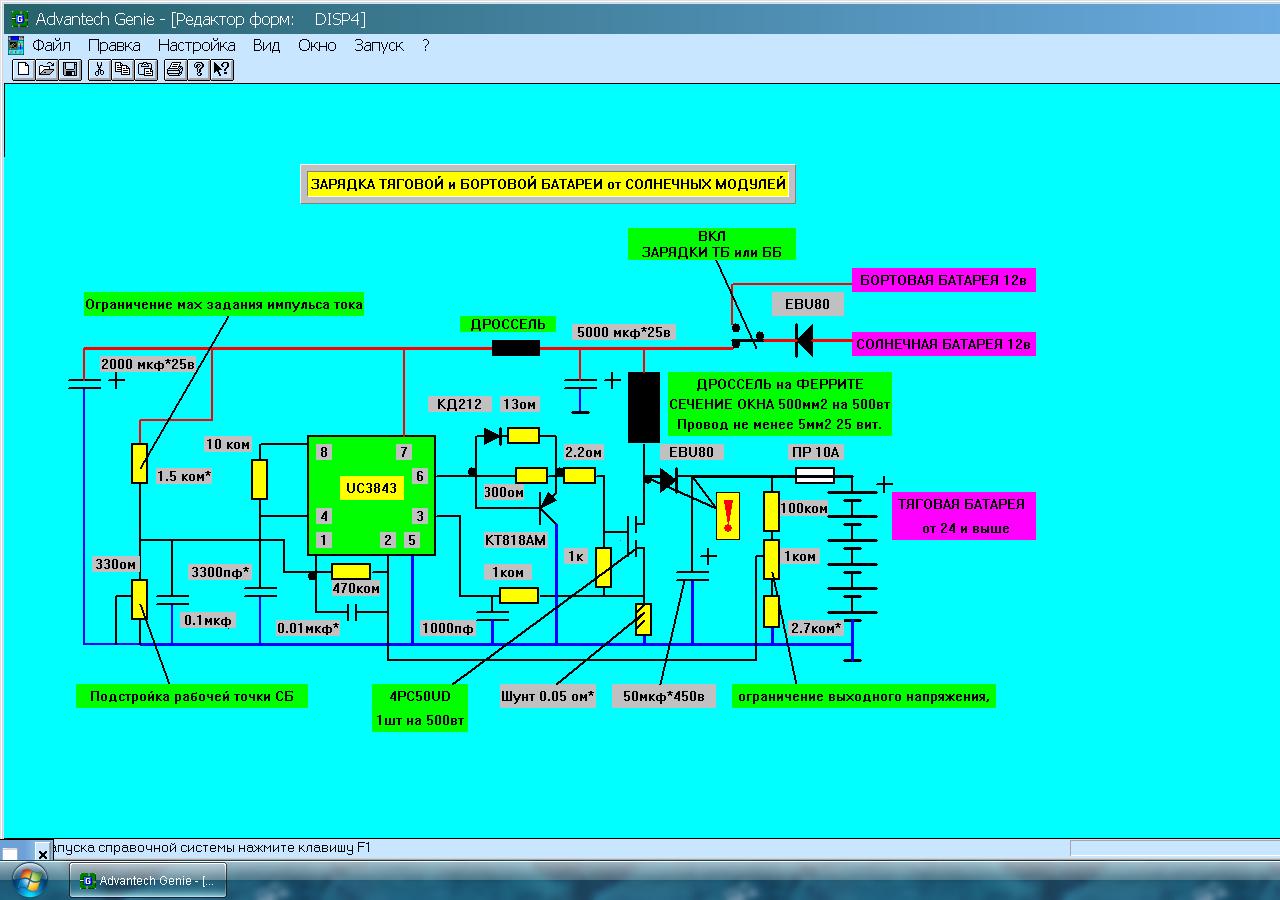

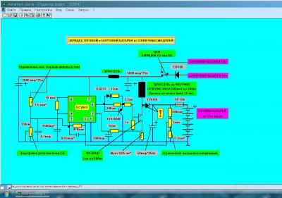

[user]владимиррр[/user], Через какое устройство солнечная батарея заряжает Ваш аккумулятор?

На любое напряжение тяговой можно подстроить,эта схема для 72v.Обратная связь по напряжению ограничивает мах. напряжение,чтобы не было перезаряда тяговой батареи.

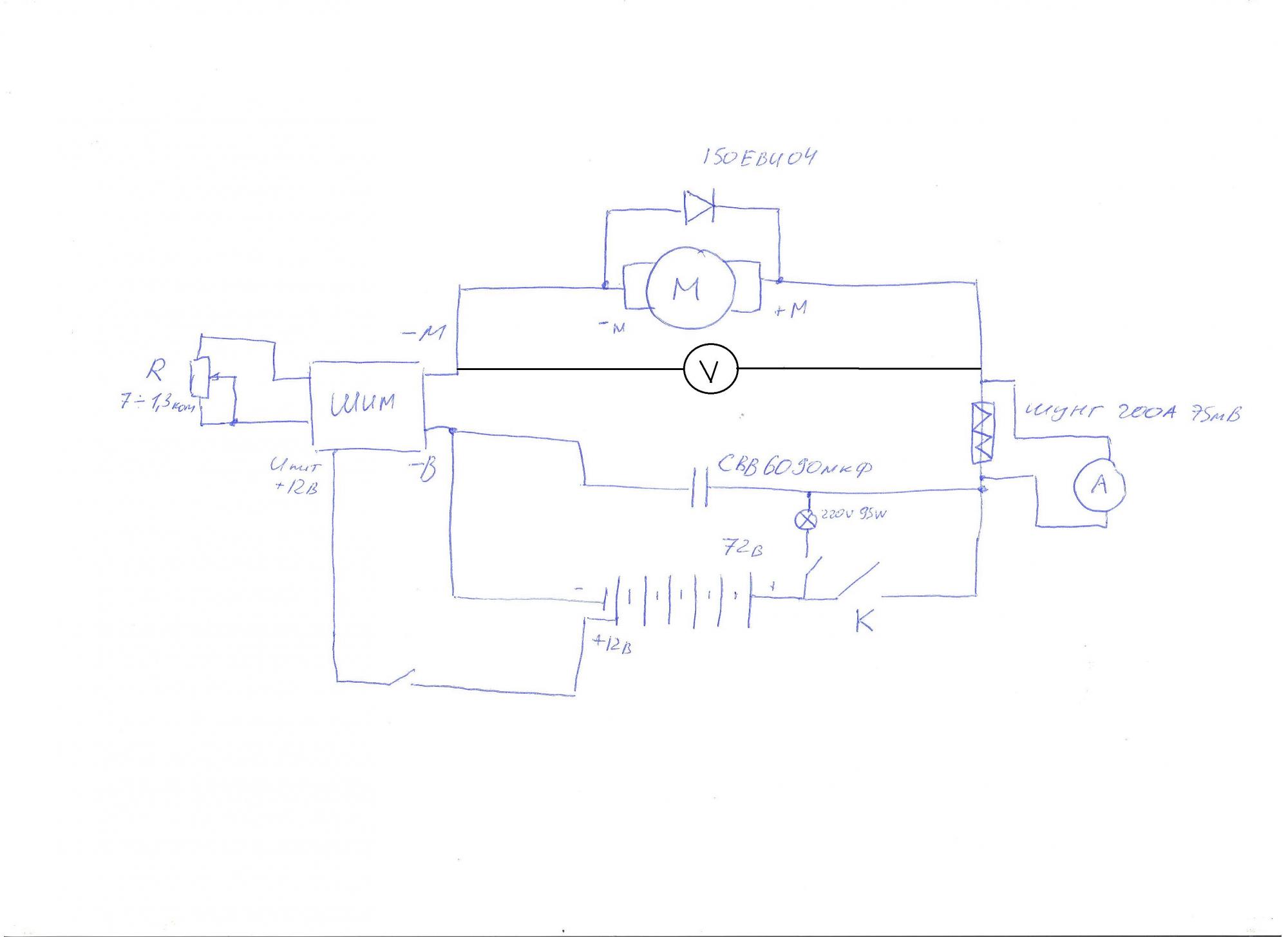

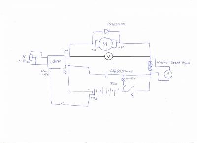

Вот схема подключения. Конденсатор предварительно заряжается через лампу 95 Вт. Потом предзаряд отключается и включается силовой рубильник. Диод на клеммах двигателя.
Попробую снять видео с кондером и без оного, чтобы было видно разницу.
Блин питание на шим 24 В, снимается с 2-х крайних батарей.

Тут особо с силовой не разбежишься,маневра нет,хотя все правильно.Плюс конденсатора лучш на  плюс двигателя,минус-к минусу у контроллера.От помех,как я писал Газ защитить получше емкостью,можете ещё ёмкость прилепить на входе питания 24 вольта,электролит там есть,может ещё от помех керамическую ёмкость добавить,т.к. электролиты низкочастотные пульсации убирают.
Где длинные провода(газ,питание),укорачивайте,чтоб лишнего не болталось.
Ещё,если провод минус батареи до минуса контроллера длинный,это плохо,Пульсации тока двигателя будут пульсациями питания управляющей части 24 вольта.
Либо он должен быть коротким и толстым,либо вообще от такого питания 24v отказаться.

Провода от контролера к мотору и минус батареи по 0,5-0,6 м. По питанию схемки стоит электролит перед кренкой, еще на вход выход кренки поставил керамику. Питание схемки осуществляется проводом 1-1,2 м сечением 0,5. Без конденсатора регулятор работает резвее.

Вот смотрите.  Средний ток, когда движок разгонится - 20 А. На последнем видео при тапке в пол без кондера получилось 65 В на моторе и 20 А тока. Потом подключил кондер, получил теже 65 В при 20 А.  На разгоне получалось до 40 А. Я побаиваюсь на нейтрали крутить движок на полную, как бы якорь не разлетелся. После снятия питания двигатель еще сек 15 крутится до полной остановки и это с первичным валом кпп.  Да с конденсатором плавность лучше. Я дума газ пока не трогать, попробую на ходу с теми настройками, что есть. Радиатор, без кулеров чуть теплый, диод тоже слегка теплый.
Фактически силовая  идет отдельными проводами. Вроде пробоя на корпус нету. Питание управляющей части тоже с силовой батареи. Управляющая и силовая част имеют общую землю. Вообще рекомендуется гальванически развязывать силовую часть и корпус автомобиля. У меня так и сделано.
