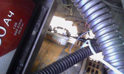

без кондера

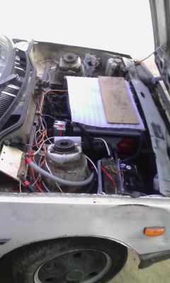

общий вид

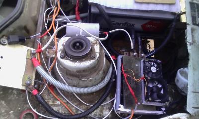

так подключается конденсатор

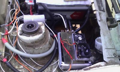

расположение и крепления диода.

Stelsrider,что может быть,я уже писал,перечитывайте.В первую очередь,усильте минус дополнительным проводом (минус контроллера-минус тяговой батареи).если он длинный и можно укоротить,укорачивайте.Где у Вас тяговая батарея,в салоне?этот минус очень длинный,желательно схему управления запитать отдельно,даже можно попробовать от бортового аккумулятора без стабилизатора.
А на тяговую батарею кондер,прицепить у контроллера.
Токи в импульсе достигают больше сотни ампер,если провод минусовой 0.1 ома,посчитайте какой импульс напряжения на этом участке.А нам и 0.01 ома достаточно,чтобы был он уже влиял на работу схемы.
Стабилизатор работает относительно минуса контроллера,а сам минус контроллера "пляшет" на каждый импульс тока двигателя относительно минуса тяговой (и это вольты как минимум).А питание стабилизатора относительно минуса тяговой батареи.Там такие чудеса,поэтому работа не логична,без кондера лучше тянет,чем с кондером.Хотя должно быть наоборот.
Stelsrider
[user]владимиррр[/user], если не обратили внимание на фото подкапотного пространства, то поясню. У меня все силовые провода проведены сварочным проводом 50 мм2. От минуса силовой батареи до контролера идет провод 0,5-0,6 м - 50 мм2. От контролера до -М (минусовая клемма мотора)- аналогично провод 0,5-0,6 м - 50 мм2. Половина батареи находится под капотом, это 0-36 В. Вторая половина в багажнике -это 36-72 В. Соответственно плюс силовой идет с багажника и до мотора и имеет длину метра 3,5 при сечении 50 мм2.
Схема управления сидит прямо на минусовой шине контролера, -В которая, до шунта. + питание схемы управления идет с тяговой батареи 24 В (две крайние батареи под капотом) - метровым двужильным проводом 2х0,5 мм2.
Схема контролера, только единственное я резистор 1 К повесил непосредственно на землю, а не на стоки транзисторов.
Как видите все соединения очень короткие, возможно причина в другом, может в самом конденсаторе. Есть вариант применить электролиты на порядок большей емкости и вдобавок к ним повесить керамику на 1 мкФ, прямо в контролере.
