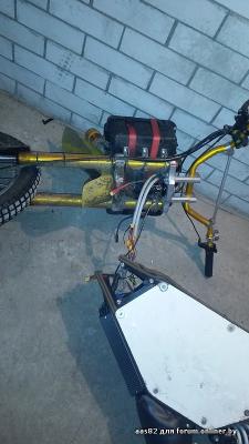

Пусть меня народ простит, но по-моему пользователи должны знать про этот случай
http://forum.onliner.by/viewtopic.php?t=6262283&start=5200
MXUS 750Вт UP to 2,2 кВт, infineon 12fet, лифер 48В 15Ач. Средний пробег 35 км на зарядку. Проекты "инь янь" на базе рамы "клон Чоботара" (MAX-e, LiFe 24S, 40Ah, миникрошка) .
klyushkov
[user]K_MIHAIL_L[/user], подробности бы. Может быть он на 60кмч в стену въехал, тогда все нормально:)
