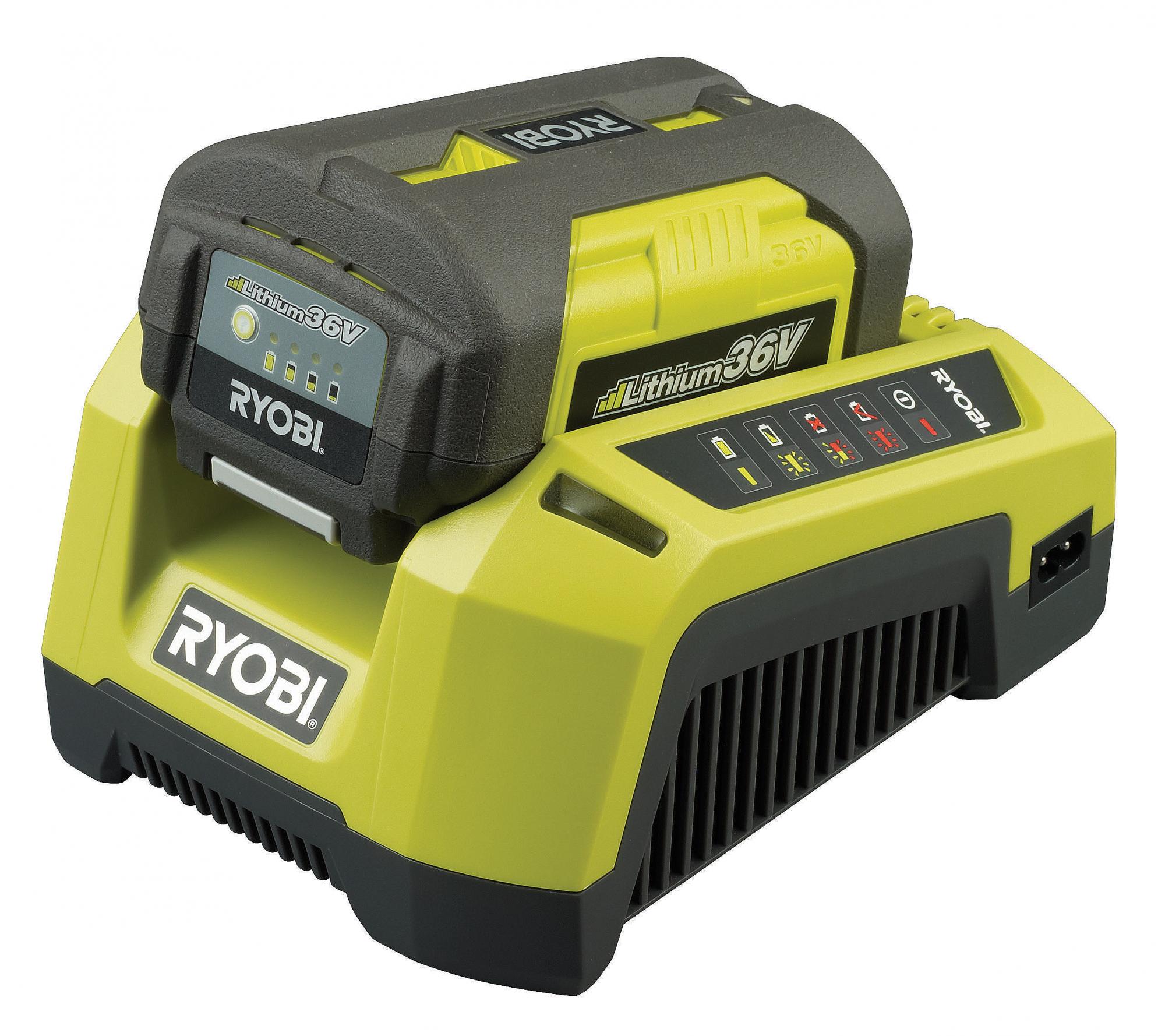

На 2 а/ч сколько можно проехать ?
Добавлено 01 Июль 2015 в 00:46
Купил за 2500 вместе с зарядкой 36 вольт 2,6 а/ч ток точно 15 а
rzaviy
#525
[user]сталкер[/user], 2 А/ч 40 вольт-80 ватт,соответственно 8 км ,при расходе 10 ватт на 1 км,до 25км/ч.Некоторые ухитряются ездить с расходом 7-8 ватт на 1 км на скорости до 40 км/ч,с педальками.

Значит на бездорожье и на подьемах 4 км, это то мне нужно. Так как нужен помошник при затяжных подьемах
