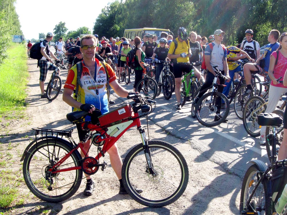

Кажется я понял откуда у меня прирост скорости и уменьшение потребления ,при сохранении конфига :-)
АЭРОДИНАМИКА :dance:
Я поставил АКБ на раму в форме бака,думаю  из-за  этого улучшилась аэродинамика аппарата,стало меньше выступающих частей :wow: особенно когда прижимаешь колени к баку и нагибаешься к рулю.
Мой "ПЕПИЛАЦ"
ra6fnq
Да ты как кузнечик сидишь - седло опущено до предела! И шо, в этой позе ты типа и педали крутишь? :laugh:
Цитироватьособенно когда прижимаешь колени к баку и нагибаешься к рулю
никогда не кланяюсь и седло как положено, чтоб нога выпрямлялась.

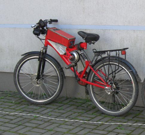

[user]ra6fnq[/user], я педали почти не кручу,не для этого мотор ставил,седло опущено,чтоб ногами доставать до земли на перекрёстках. У меня клиренс до шатунов поднятый,да и ростовка рамы немного большая  ,простая посадка не катит.Во мне 1720 мм росту всего.Да и вилку задрал :-)
фото для сравнения ростовки.Нога при опущенной педали разгибается почти полностью. :-)
