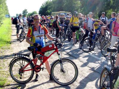

Недавно поменял заднюю покрышку с 2,1 высокий профиль,на 1,95 низко профильную.
В итоге нагрузка на мотор малость уменьшилась ;-D,после этого я начал замечать меньший расход и потребление,что и логично.
Самое интересное,что мах скорость без педалирования выросла O_O.вчера уверенно на 43км/ч обогнал джипяру
надо попробовать впихнуть туда 24 колесо.

[user]rzaviy[/user], дело не в диаметре, а в давление, гладкости и жёсткости покрышки. Уменьшение диаметра актуально для мк с недостаточным Km. Для мотора с кпп это скорее вредно, чем полезно (так как растёт сопротивление качению итп).
rzaviy
всё равно не могу понять свой мотор %-) в прошлом году ехал 40 км/ч при прямой посадке,в этом уже 42.
токи меньше стали.Да и пробег увеличился было мах 52 км,в этом году уже 60+
Вся трансмиссия осталась старая,только обновлённая

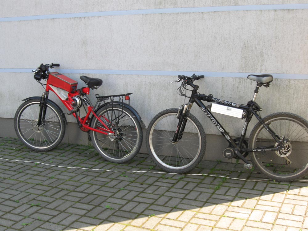

rzaviy
мой конь сейчас и баф
Правда сейчас уже вилка другая :-)
Мой "ПЕПИЛАЦ"
rzaviy
#503
Вчерашняя поездка на 70+ км уже с новой вилкой :-)
