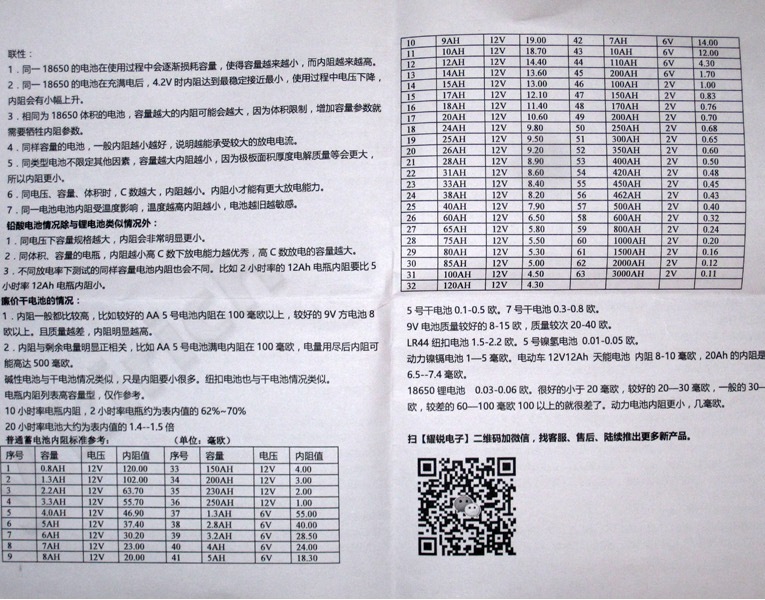

Товарищи, есть аккумуляторы у меня от UPS последовательно. Померял сопротивление, пишет 2.3Ом! 26.27В.
Как понять, это много для свинца или мало?
UriBas
#451
Цитата: romario от 27 Дек. 2019 в 16:12Товарищи, есть аккумуляторы у меня от UPS последовательно. Померял сопротивление, пишет 2.3Ом! 26.27В.   Как понять, это много для свинца или мало?
Сравните с таблицей указанная в инструкции к YR1035.  (Так например АКБ 12В с емкостью 120АН (Ач) должен иметь не менее 4,3мОм и т.д.  Если их два в последовательной цепи, то общее = 8,6мОм. )
Только не забудьте, что в последовательной цепи, общее внутреннее сопротивление равно сумме каждого АКБ, т.е. если их у Вас три - то надо суммировать все три и получите то, что надо.    Например, если у Вас АКБ емкостью 12Ач, то по таблице (12пункт) сопротивление должно быть  14,4мОм..  и если их в цепи три штуки, то общее должно быть не менее 14,4*3=33,2 мОм. не учитывая сопротивление проводов  и т.д.

Цитата: UriBas от 27 Дек. 2019 в 17:40Так например АКБ 12В с емкостью 120АН (Ач) должен иметь не менее 4,3мОм
Mожет опечатались желательно не более  4.3  , да и то эта Китайская таблица не является  нормальным ориентиром . Есть в наличии акб  наливной  60 А/ч   4.5 mOm  сопротивление , по таблице  намного больше показатель.
UriBas
Цитата: kuznechov119m от 27 Дек. 2019 в 21:15Mожет опечатались желательно не более  4.3  , да и то эта Китайская таблица не является  нормальным ориентиром..
Ясно дело, надо смотреть в паспорт АКБ, там должны быть точные данные..  таблица так, для ориентира, когда вообще никаких данных нет.

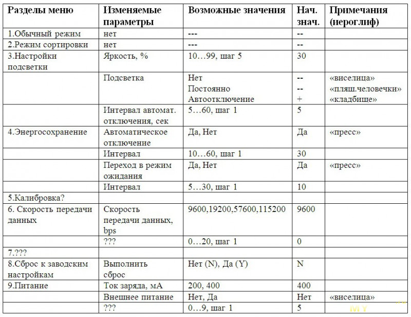

а  есть  к  нему   инструкция  по  меню ?
Althair
Цитата: stas от 16 Янв. 2020 в 13:16а  есть  к  нему   инструкция  по  меню ?
Потырено уже не помню откуда:
