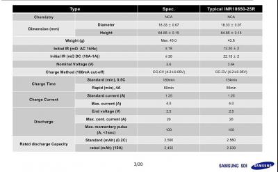

Цитата: UriBas от 21 Окт. 2019 в 10:04что метод 1кГц уже везде принят  как классический и во всех даташитах указываются данные основанные именно на этом методе..  и на фору
уважающий покупателя ( и поддерживающий свой авторитет ) производитель , всегда укажет и то и другое.
Ведь ему это практически ничего не стоит.
в частности самсунг  указал , на свои 25R.
И еще где то видел

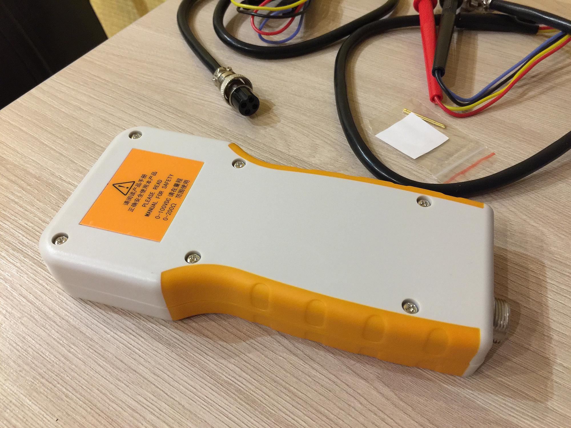

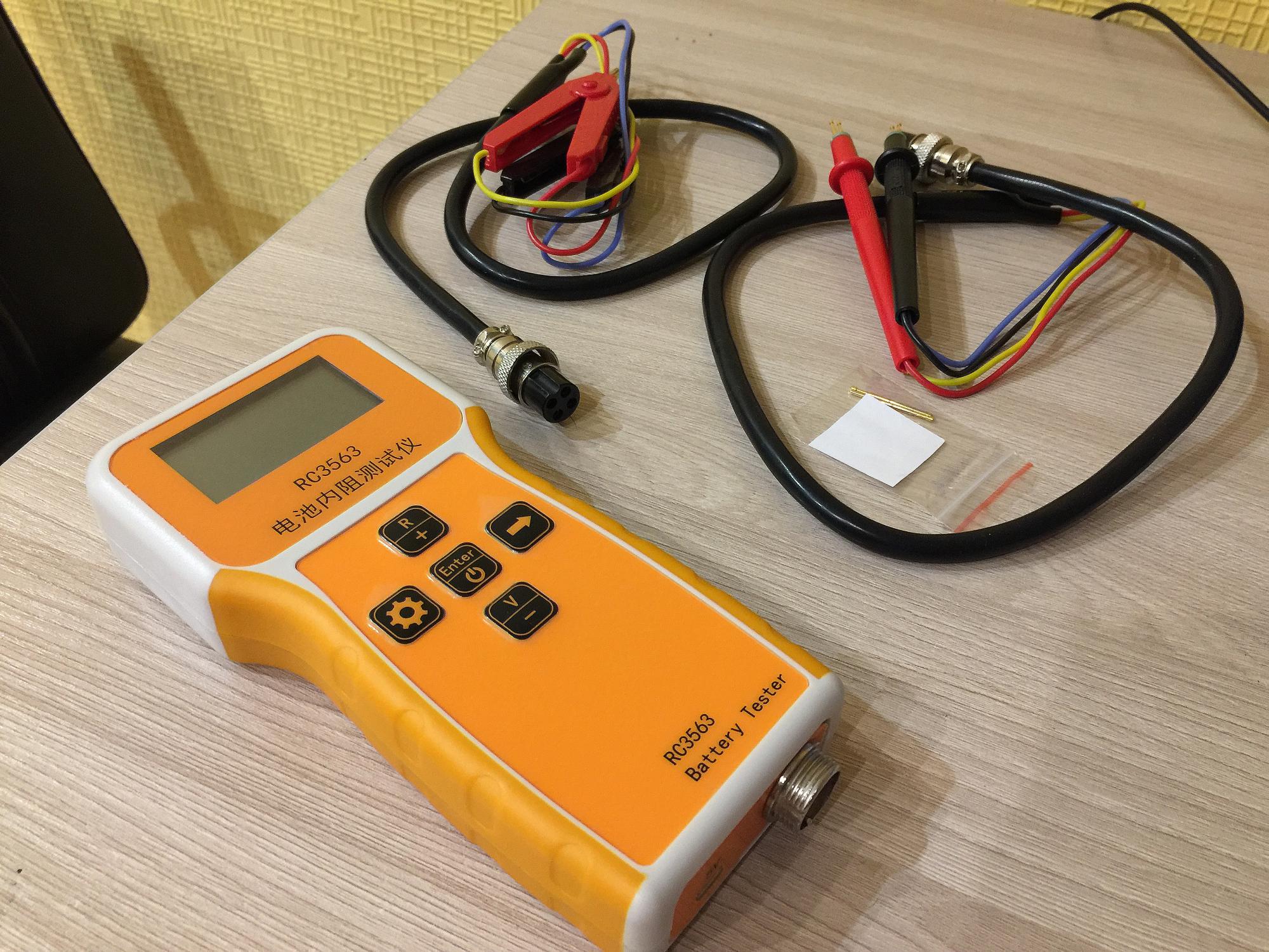

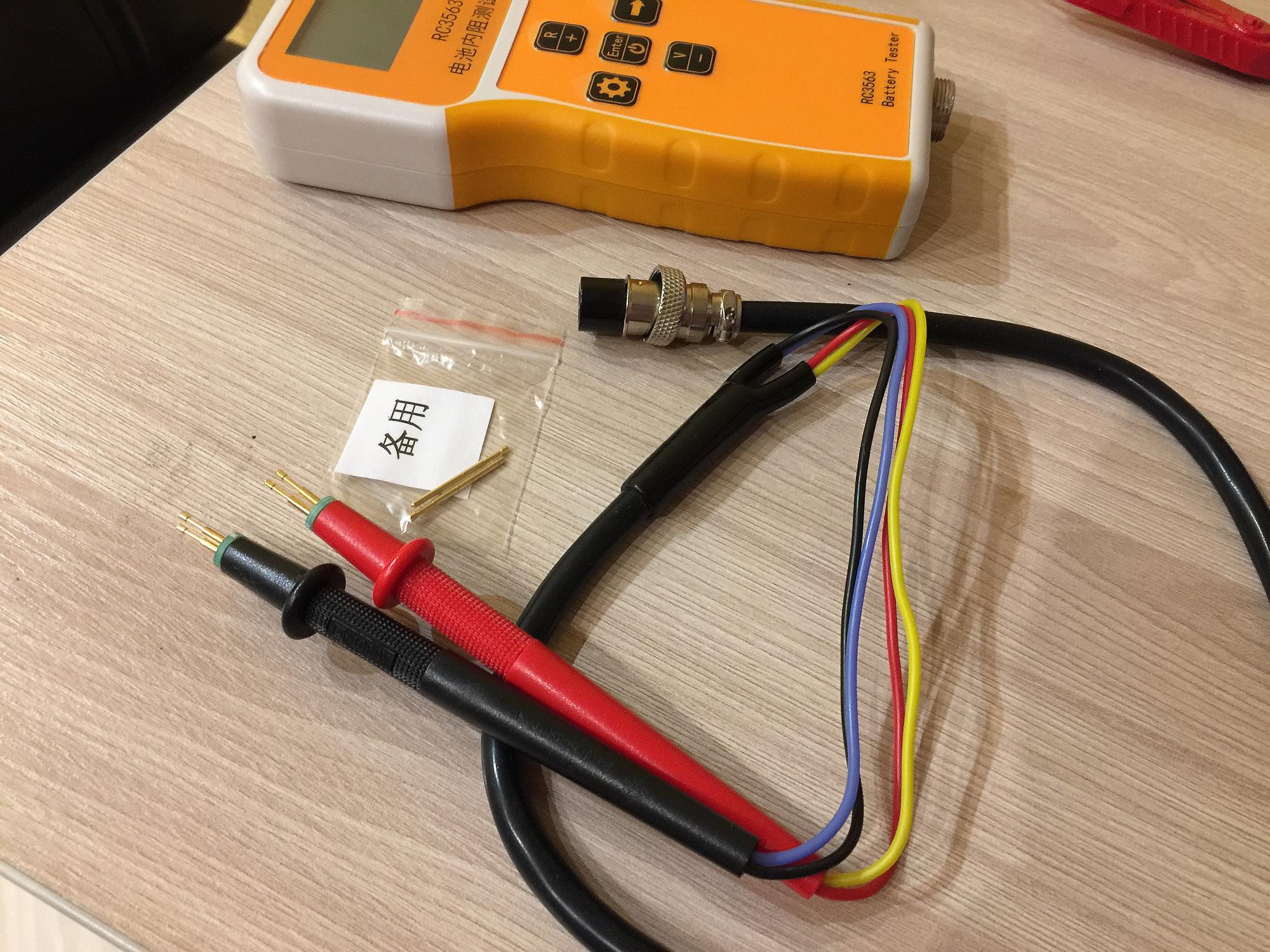

Приехал наконец-то мой приборчик. Долго шел, почти полтора месяца. Уж не знаю почему, вроде ePacket... думаю, это какая то внеплановая задержка была, обычно ePacket-ы очень быстро приходят.

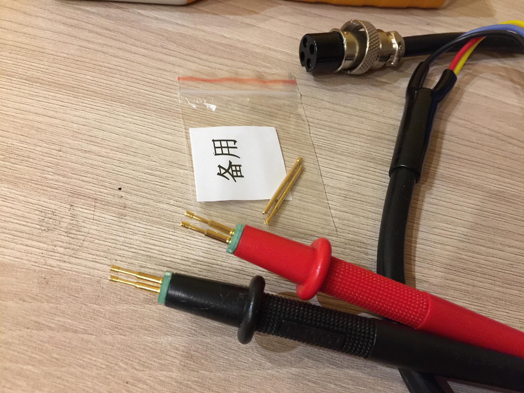

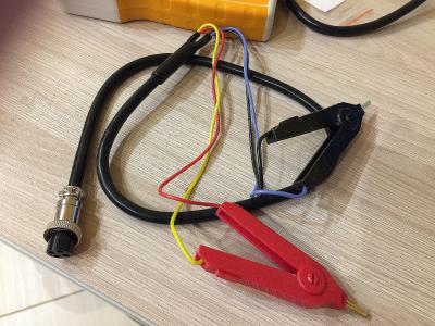

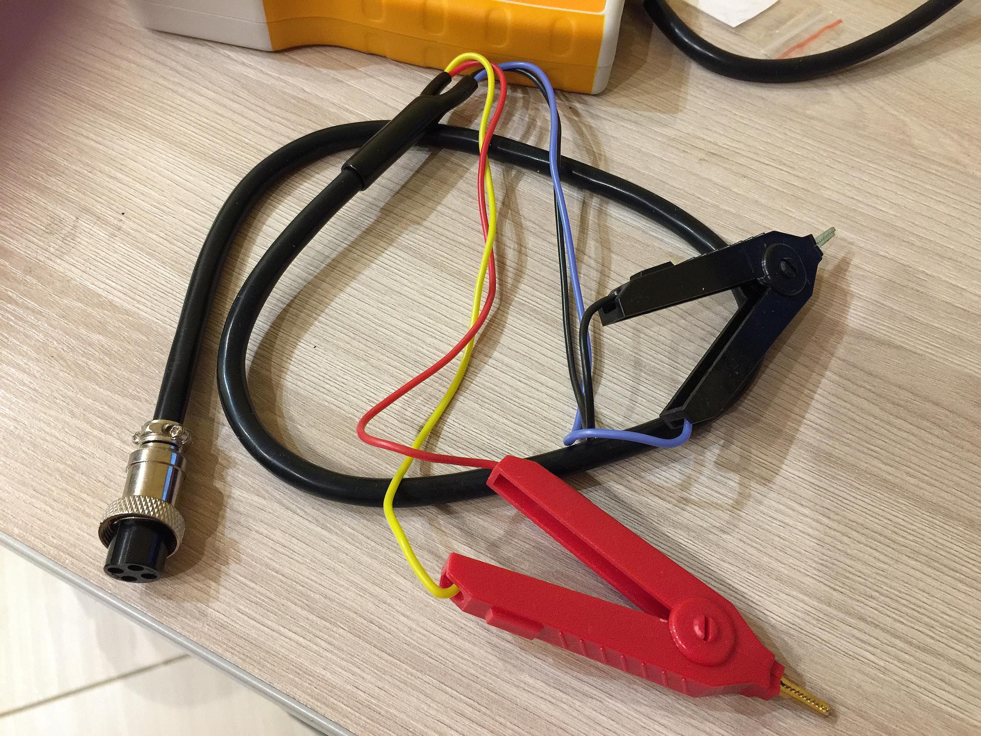

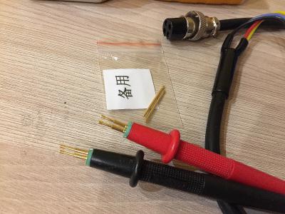

Заказывал в комплектации с двухточечными штырями и крокодилами. Зажимной блок под 18650 не стал брать, не особо он мне нужен, у меня в основном призматики.
Прибор легкий, хотя внешне кажется увесистым. Хороший корпус, ухватистый, приятные обрезиненные боковины. Кабеля мягкие.
Штырьки - подпружиненные, если в какую то неровную пайку тыкать - это очень удобно. В комплекте еще два запасных штырька (на фотках видно).

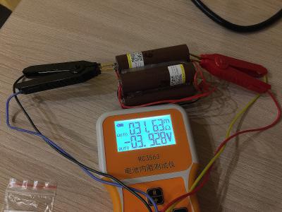

Проверил на 18650 HG2 от Liitokala - на всех элементах выдал около 30-31 мОм.
При каждом тычке выдает практически одно и тоже напряжение и сопротивление. Оно, конечно, меняется, но думаю это из-за контакта - элементы пропаяны.
