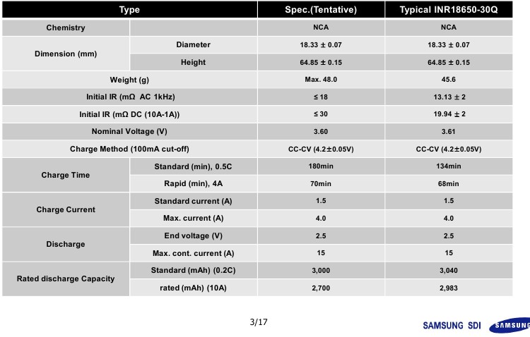

Вот к примеру  даташит  Самсунга ,  в нем приведены конкретные данные по обоим видам вн. сопротивления
При покупке аккума , можно проверить значения , сравнить и принять решение , - закупать партию или послать продавца в сад.

Например по стационарным AGM аккумуляторам известного бренда выяснили, что указанное в даташите сопротивление является браковочным. Т.е. все аккумуляторы равным или с чуть большим сопротивлением чем заявленное проваливают тест на емкость. Сопротивление исправных аккумуляторов на 15-30% ниже заявленного в даташите.

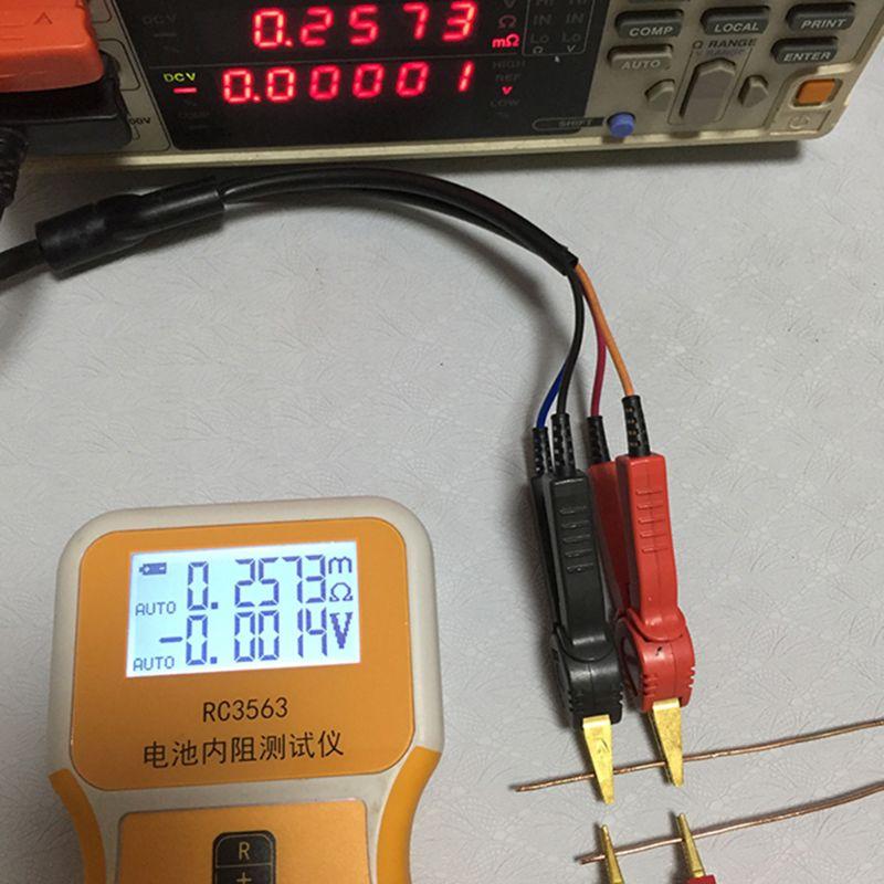

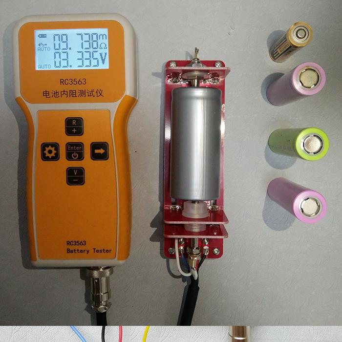

На Али появился прибор RC3563 .. можно взять почти по цене YR1035 но там точность !!..
https://ru.aliexpress.com/item/4000021354338.html?spm=a2g0o.detail.1000014.31.4aa273b36JbvTO&gps-id=pcDetailBottomMoreOtherSeller&scm=1007.13338.132444.000000000000000&scm_id=1007.13338.132444.000000000000000&scm-url=1007.13338.132444.000000000000000&pvid=e4ee70f6-eadb-4c6f-9d7d-71eb00dc5487
Техническими характеристики (с сайта китай перевод)
Параметры измерения: сопротивление переменного тока, напряжение постоянного тока
Базовая точность  Сопротивление: 0.5%   Напряжение: 0.5%
Диапазон измерений   Сопротивление: 0.0001mQ ~ 200Q   Напряжение: 0,0001 В ~ ± 100В постоянного тока
Источник сигнала  Частота: AC 1 кГц
Ток: 2mQ/20mQ файл 50mA; 200mQ/20 файл 5mA; 20Q/2000 файл 0.5mA

Цитата: Tymmmi от 15 Сен. 2019 в 03:16Чет сильно много проводов...
Проводов у прибора столько же, как и у "юрки 1035" т.е. четырехпроводка с крокодилами Кельвина .. просто, для сравнения показаний, рядом еще эталонный прибор с его проводами и крокодилами.. точноть до десятых микро Ома! Это почти в 100 раз точнее "юрки" за такую же цену.
Можно подумать, "а зачем нужна такая точность?" .. Ну например сгодится для сборки и проверки серьезного титаната, для серьезных сборок (большой емкости), для проверки надежности контактов, для замера сопротивления проводов, для замера и поделки низкоомных шунтов (амперметров, контроллеров).. и т.д.
