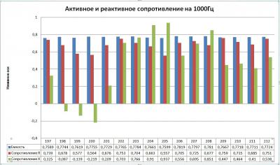

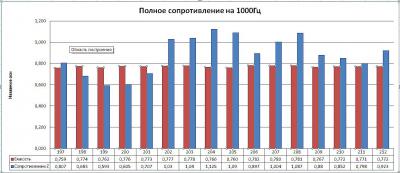

Пока проверку динамики изменения сопротивления в зависимости от глубины разряда не сделал. Но сделал проверку сопротивления 8 новых элементов EVE LF75. Все элементы проциклированы и полностью заряжены.
А дальше печалька...
Для удобства на картинках ёмкость указана в 100Ач (т.е. значение 0,756 в таблице соответствует 75,6Ач)
Полное сопротивление элементов. Измерение производилось на 1000Гц
Активное и реактивное сопротивление элементов
Ёмкость элементов отличается слабо, а вот сопротивления...
При измерении на других частотах картинка лучше не становится...

[user]yabka[/user], что у вас отображено на последнем графике, в каких единицах, и что за Сопротивление Х ниже нуля зеленым?
алабам
[user]yabka[/user],
Отрицательное сопротивление в батарее , ?
Это что то новенькое  ;-)
Или я не правильно понял ваши графики?
Еще не совсем понятно что вы поразумеиваеите под разными терминами,
Есть устоявшиеся и понятные в нашей среде
Импеданс ( он же R ac 1000Hz) и
Резистенс ( он же R dc )
А вы выдумываете еще всякие сущности , которые запутывают.

Цитата: yabka от 07 Март 2019 в 11:55Полное сопротивление элементов
Это что ?
yabka
Цитата: serggio от 07 Март 2019 в 12:02yabka, что у вас отображено на последнем графике, в каких единицах, и что за Сопротивление Х ниже нуля зеленым?
Это реактивное сопротивление: емкостное положительное, индуктивное отрицательное.
Отрицательные значения показывают, что на данной частоте у данных элементов реактивное сопротивление больше индуктивное, чем емкостное.

Цитата: yabka от 07 Март 2019 в 12:46Это реактивное сопротивление: емкостное положительное, индуктивное отрицательное.
Каким это чудесным образом вы измерили именно индуктивное сопротивление на АКБ и почему оно вдруг стало отрицательным? :)
