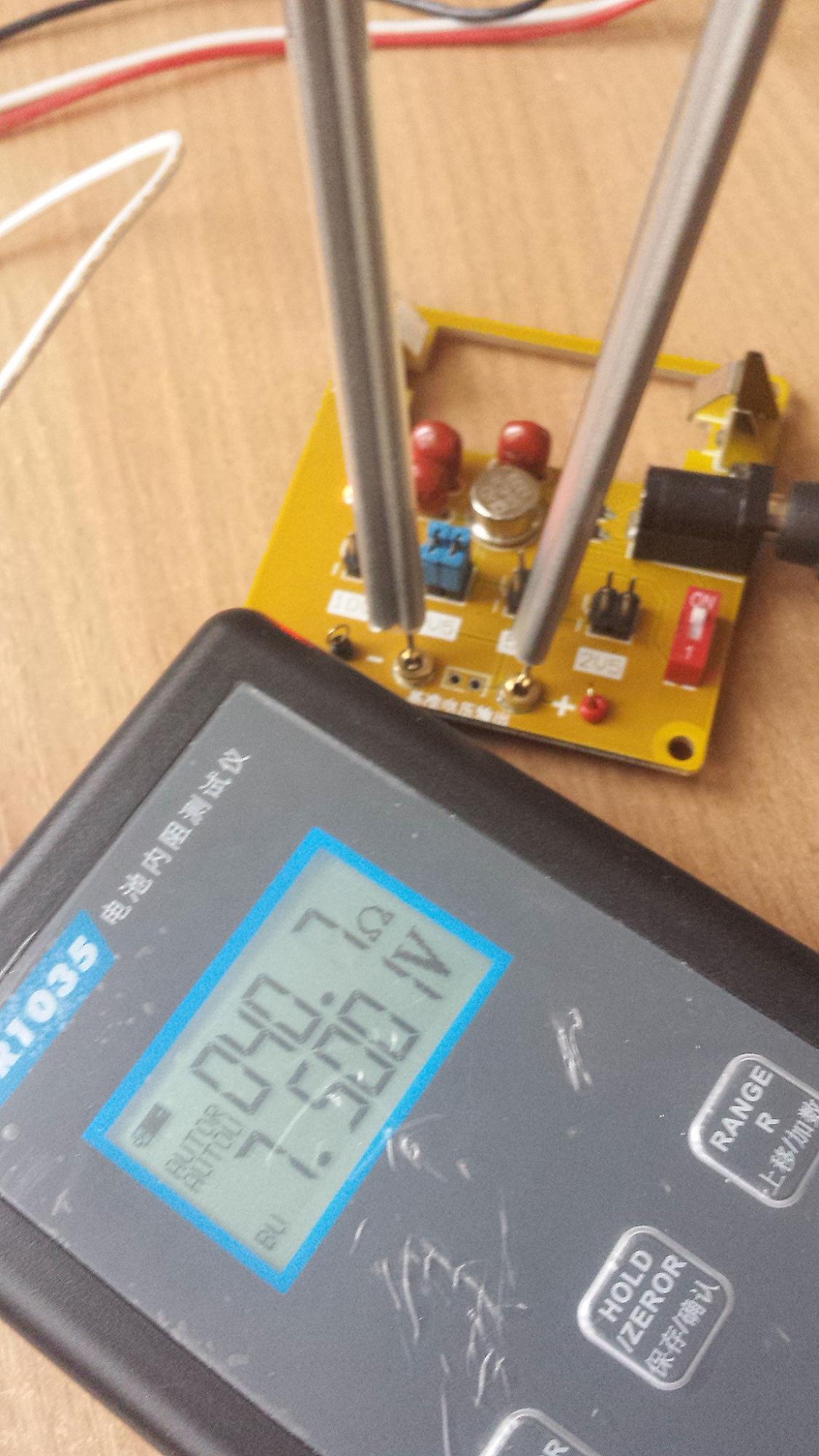

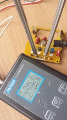

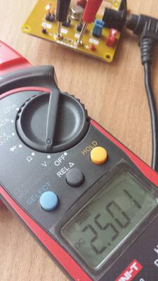

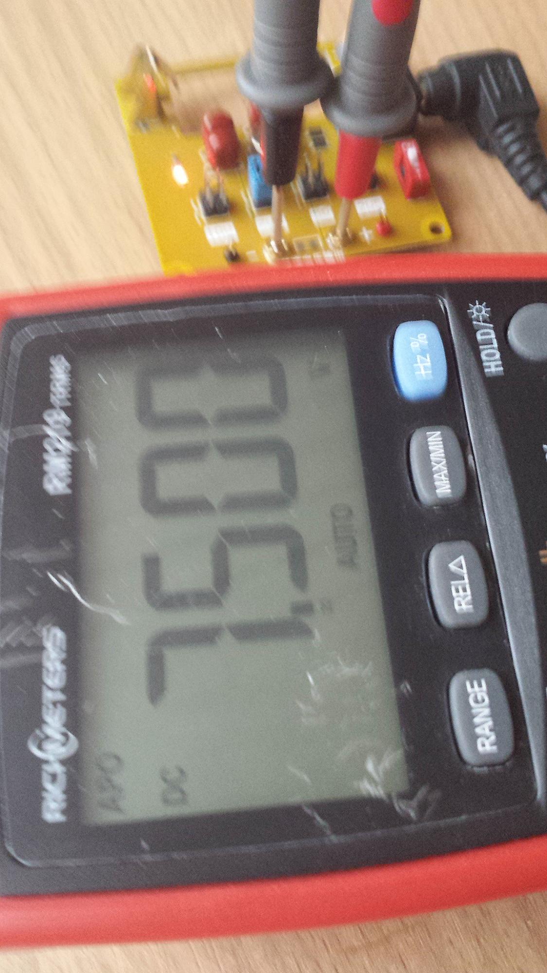

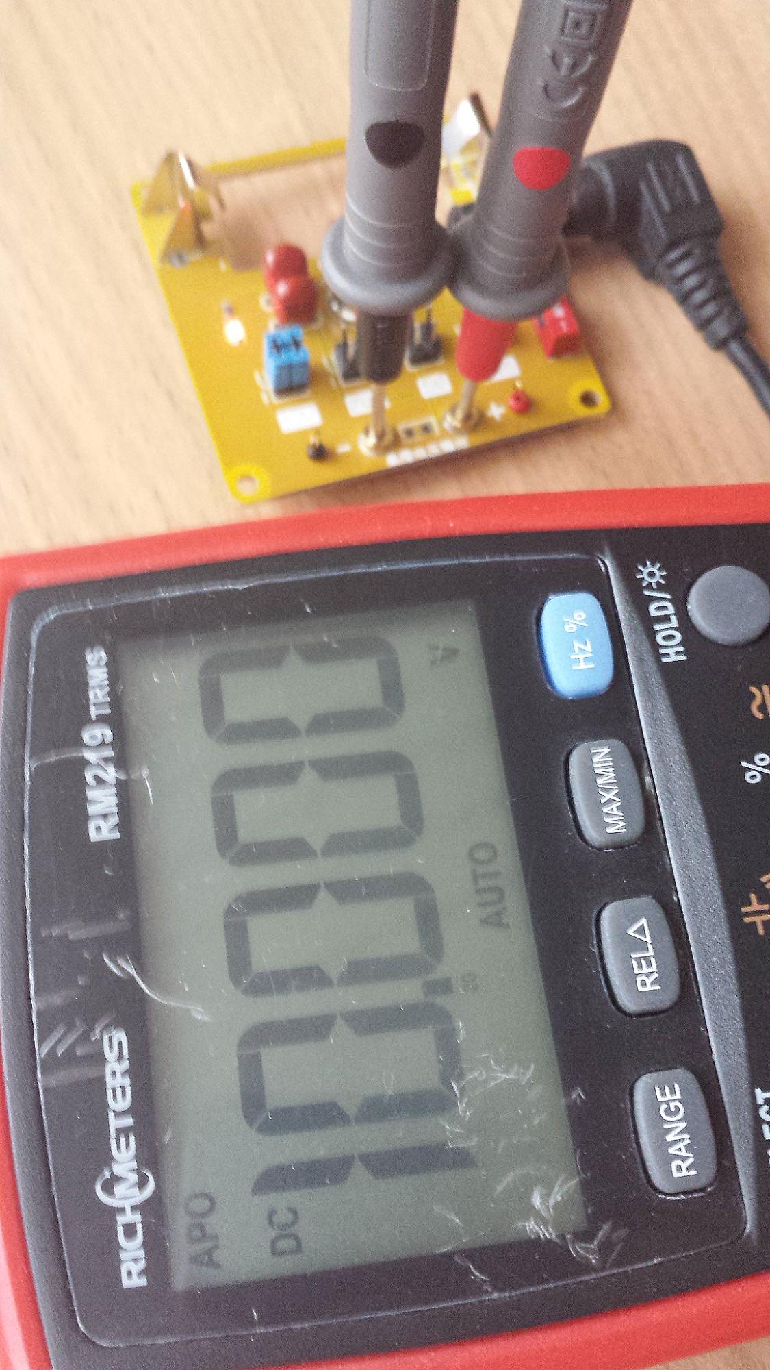

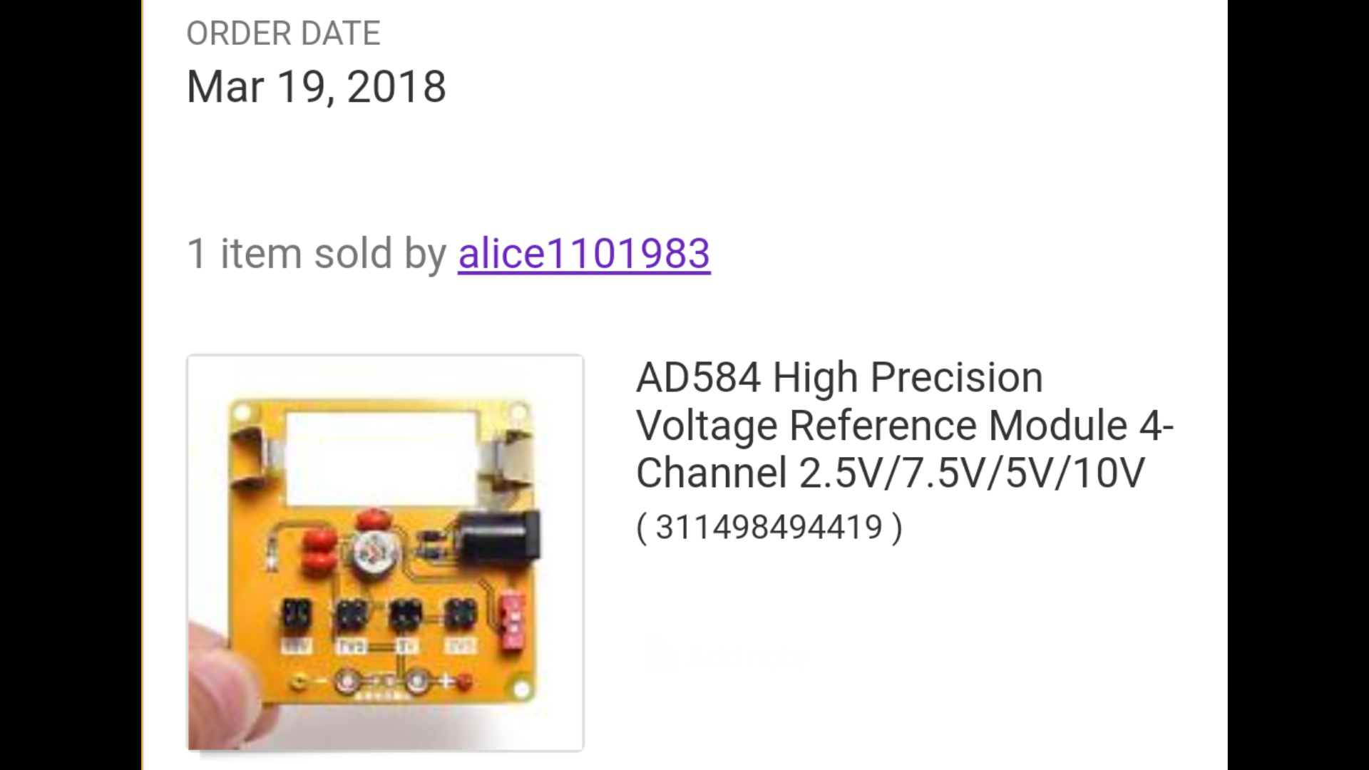

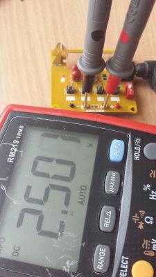

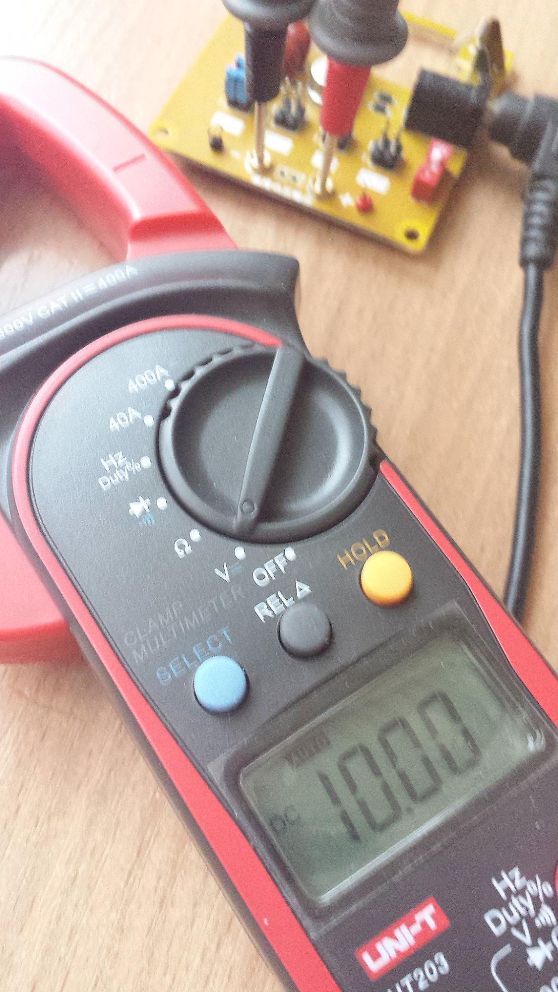

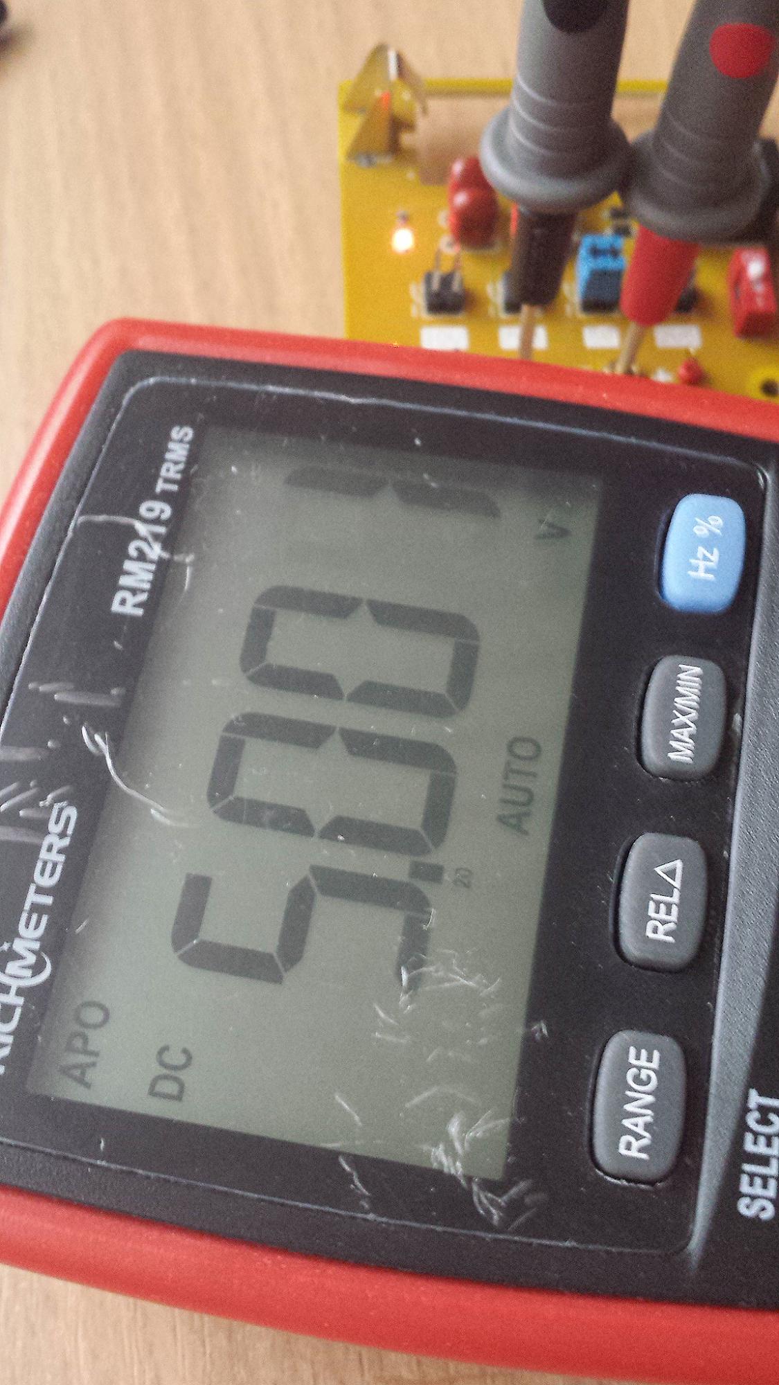

[user]inetchik[/user], вы нашли отедльную плату на LH?
можно попросить линк?
видел готовые платы только на KH, даже те кто писали на али что там LH, на фото KH
inetchik
#344
Вот: https://www.ebay.com/itm/AD584-High-Precision-Voltage-Reference-Module-4-Channel-2-5V-7-5V-5V-10V/311498494419?hash=item4886c1d1d3:g:rRIAAOSw5cNYfwo-&redirect=mobile
Только поверчного талона не получил, хоть и настойчиво просил, ссылаясь на описание.
В описании указана ......lh, сама:
SF8. B1-Р600 с ЛЖФ15S-19.5АЧ.
Мы на карте.BR, Dmitry.

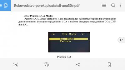

алабам
[user]илс[/user],  в мануале есть описание методики и настройки параметров для измерения R на 20 - 1000 Гц , но  нет ни слова об измерении R на DC.
Мало того , если задать частоту как 0 Гц ( тоесть постоянный ток ) - то прибор выдаст ошибку ввода параметра и измерение не производит.
Правда , там не указывается минимальная частота ввода ,  может ее можно выставить на 1 или 2 Гц .
R измеренное на такой частоте , наверное будет почти как на DC.
Но на этот вопрос может ответить только владелец
