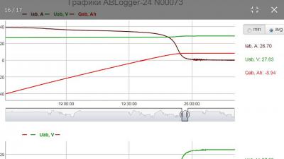

Цитата: yabka от 22 Фев. 2019 в 05:39
А теперь посмотрите осциолограмму разрядного тока при работе контроллера.
LeoDron
Шкала времени в каких единицах? И если можно, картинку более качественную.
inetchik
Я не понял сокровенного смысла в этих "осциллограммах" с сеткой в пол минуты да без описания процесса. Ну скачет +- 0.1В напруга.
Ы ?
Ну кондер фиговый или маленький на входе контроллера или провода дрищавые.
Ы ?
;-D
SF8. B1-Р600 с ЛЖФ15S-19.5АЧ.
Мы на карте.BR, Dmitry.

yabka
Цитата: inetchik от 22 Фев. 2019 в 13:38Я не понял сокровенного смысла в этих "осциллограммах" с сеткой в пол минуты да без описания процесса. Ну скачет +- 0.1В напруга.
Ы ?
Можно еще раз посмотреть ;-) только на верхнюю часть изображения, на то как скачет ток потребления... А то Вы как-то очень избирательно смотрите и читаете...

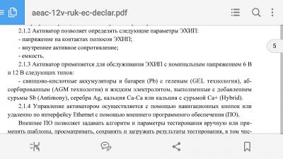

Девайс для свинца:
Но:

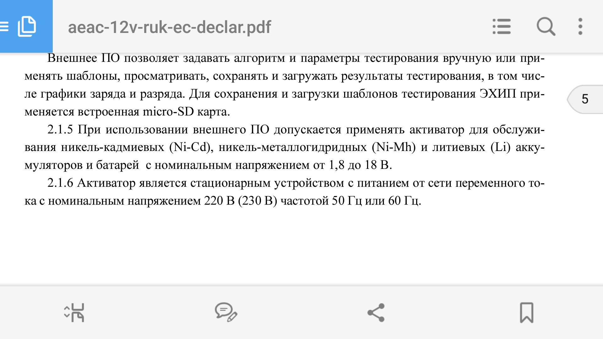

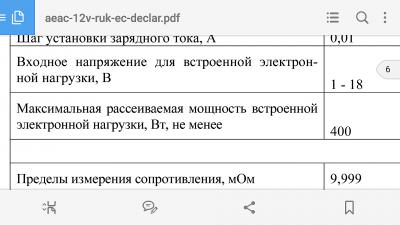

При этом нифига не понял про его максимальную мощь:
Она бесконечна ?
При этом девайс типа должен стабилизировать не хуже:
А по факту, исходя из логов, он сломан ?
Инструкция:
Я то читал ?

Видимо надо было прокоментировать графики... первый график это вольт-амперная характеристика заряда батаре ЛЖФ 24В. Второй график это ВАХ той же батареи в работе на технике, у техники "почти постоянная нагрузка" (т.е. значения установленного цифрового амперметра меняются мало). Графики были предоставлены для демонстрации того, что нагрузка на батарею в движении скачкообразная.

Про график на технике:
Цитата: inetchik от 22 Фев. 2019 в 13:38Ну кондер фиговый или маленький на входе контроллера или провода дрищавые.
Только какое он имеет отношение к графикам заряда, где Ток достаточно постоянен:
Или снова масштаб не тот, а может провода дрищавые, почему график Тока начинается с 39А, когда номинальный 6А×3 пакета ?
