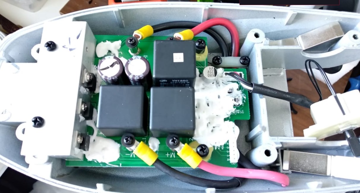

Всем привет. ВСкрыл верх электромотора. Нашел вот это.
Имею смутные подозрения, что это ШИМ.
Косвенные признаки - управляется скорость плавно потенциометром, в обе стороны. выключатель - геркон-магнит в нулевом положении рукоятки. При неполной мощности противно пищит. При полной замолкает.
Сам мотор на 12В 55 фунтов тяги. Хочу его посадить на сборку из 4-х NMC батарей. (16,8В в полном заряде).
Вопрос 1. это ШИМ?
Вопрос 2. при 16,8В не поплохеет ли ШИМу или мотору? (хотя напруга просядет, там меньше будет...)

Alex_mac
а там же вроде вообще резисторы обычные стоят?!
никто не мешает просто на АКБ включать. искра правда будет

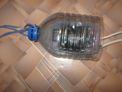

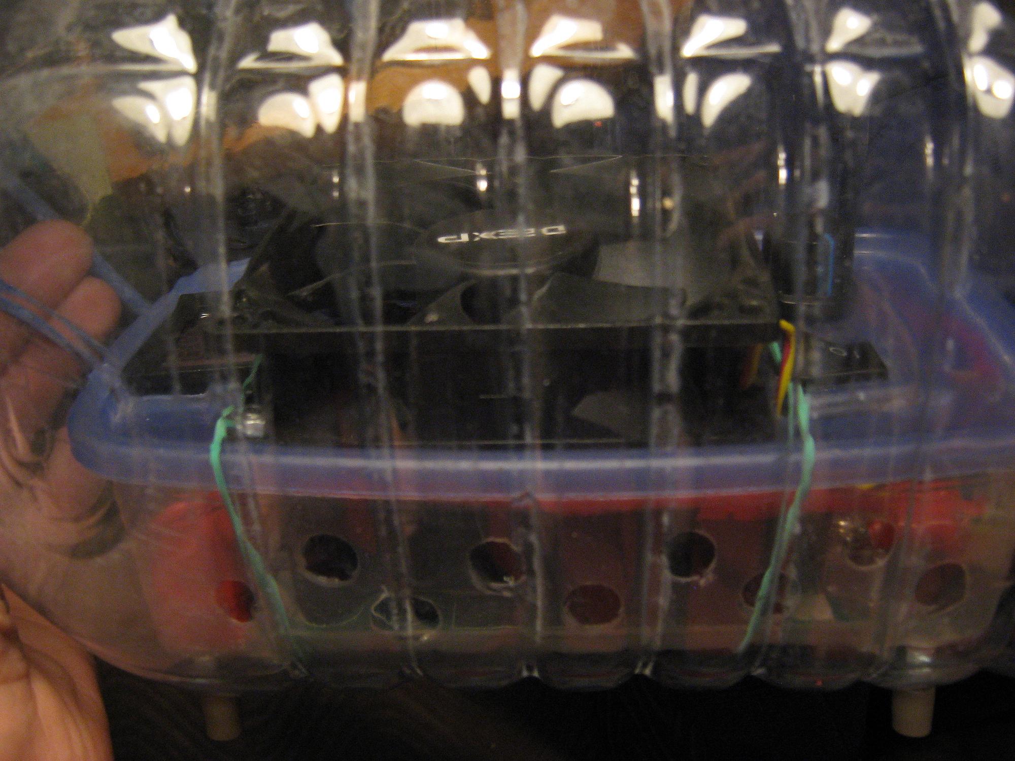

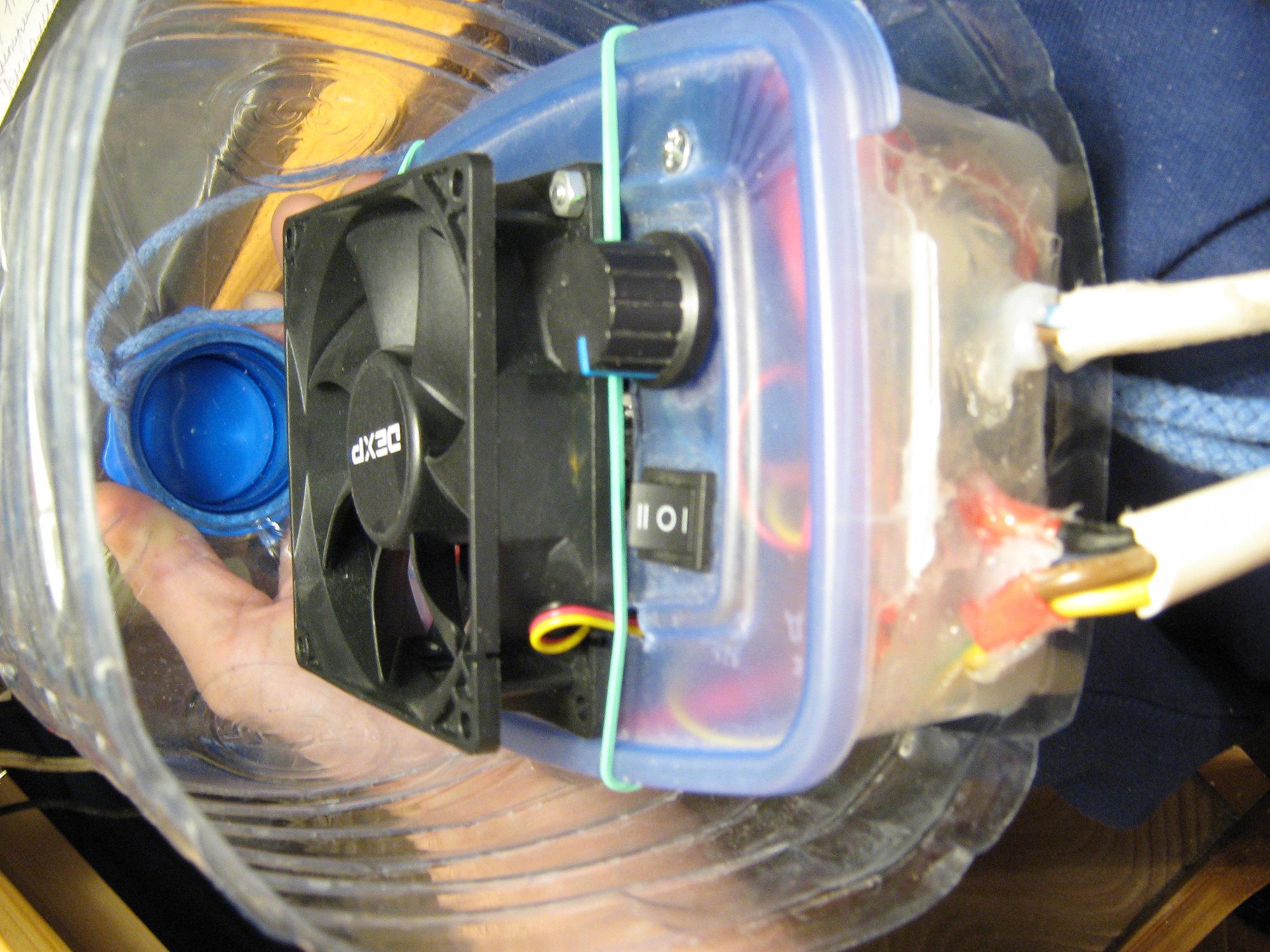

Спустя сезон эксплуатации отчитываюсь: ШИМ не сгорел спустя сезон работы с мотором WaterSnake FWT 34TH/36. Максимальное напряжение на мотор было ограничено около 14,5В. Потребляемая мощность по китайскому вольтамперметру при этом стремилась к 600Вт. Правда предохранитель на 10А на аккумуляторе 48В не сгорел ни разу. Для охлаждения ШИМа пришлось соединить все силовые диоды при помощи алюминиевых пластин на термоклей. А сверху, на корпус ШИМа, установить кулер от процессора на 90мм, чтобы дул как раз на диоды. Сам корпус весь перфорированный чтобы воздух легко заходил и удалялся. В таком виде связка прошла около 150км.
Surf_el
Цитата: alexeypz от 28 Дек. 2020 в 20:37установить кулер от процессора на 90мм, чтобы дул как раз на диоды. Сам корпус весь перфорированный чтобы воздух легко заходил и удалялся
т.е. никакой герметичности. Собственно у меня тоже кулером охлаждается, интересно на вашу конструкцию взглянуть. Фотки сделаете?
alexeypz
Цитата: Surf_el от 28 Дек. 2020 в 21:44т.е. никакой герметичности. Собственно у меня тоже кулером охлаждается, интересно на вашу конструкцию взглянуть. Фотки сделаете?
Собственно хвастаться особо нечем, т.к. поместил конструкцию в обычную 5-литровую бутылку для воды. Она вешается на румпель за веревочку. В результате влага на плату не попадает. Сам корпус для платы перфорированный.

Surf_el
TOLSPB
Surf_el
Цитата: TOLSPB от 03 Янв. 2021 в 13:01
Кулер в закрытом корпусе мало эффективен.
Копрус не закрытый, внизу корпуса сделал вентиляционный отверстия.кулер работает на выдув, воздух поступает через отверстие в торце ручки. Так что сквозная циркуляция есть и при выключении кулера сразу видно, как температура ползет вверх.
