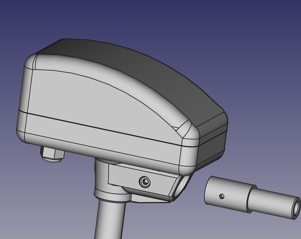

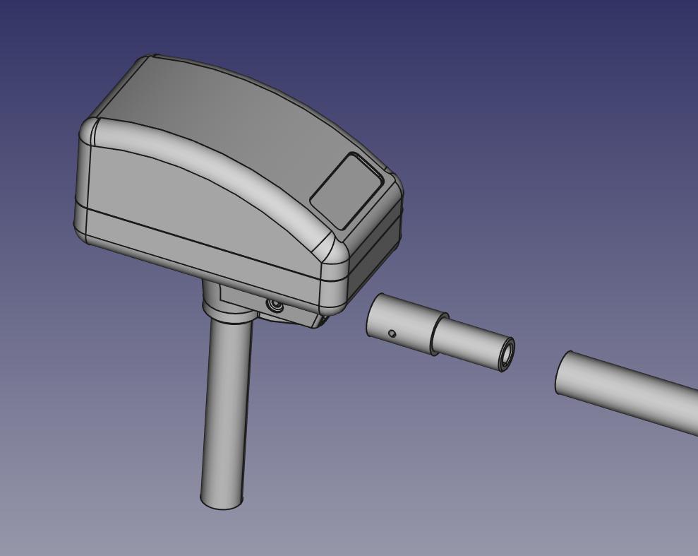

Чуть расширил и обтесал "кирпич", сделал еще несколько вариантов.
Surf_el
А каково назначение отростка снизу в виде гайки?
Добавлено 17 Март 2020 в 09:33
Еще наверно нужны варианты со встроенным вентилятором. Платы ШИМ. сильно греются, мне пришлось делать вентиляцию https://electrotransport.ru/index.php?msg=1735762

питание видимо.Винт одели новый? ток подрос?

Это пластиковый герметичный ввод для аккумуляторных проводов. Греются неправильно сделанные ШИМ, у правильных нагрев до 60 градусов не страшен и они обходятся без вентилятора.

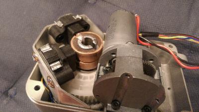

Я наигрался с поворотными устройствами. Для рыбалки они вред. Подходят только для автоматического подруливания и якоря. Никакое поворотное устройство не успеет отлавливать инерционность лодки при резких поворотах.

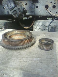

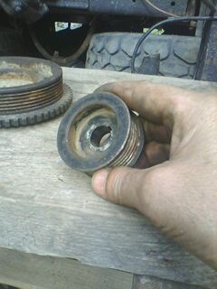

я нет.Делал традиционное размещение ,мотор наверху,-китайский компрессор,редуктор внизу,шкивы и ремень швейная машинка Ржев.Как ДВС, сапог из трубки пылесоса тайфун.

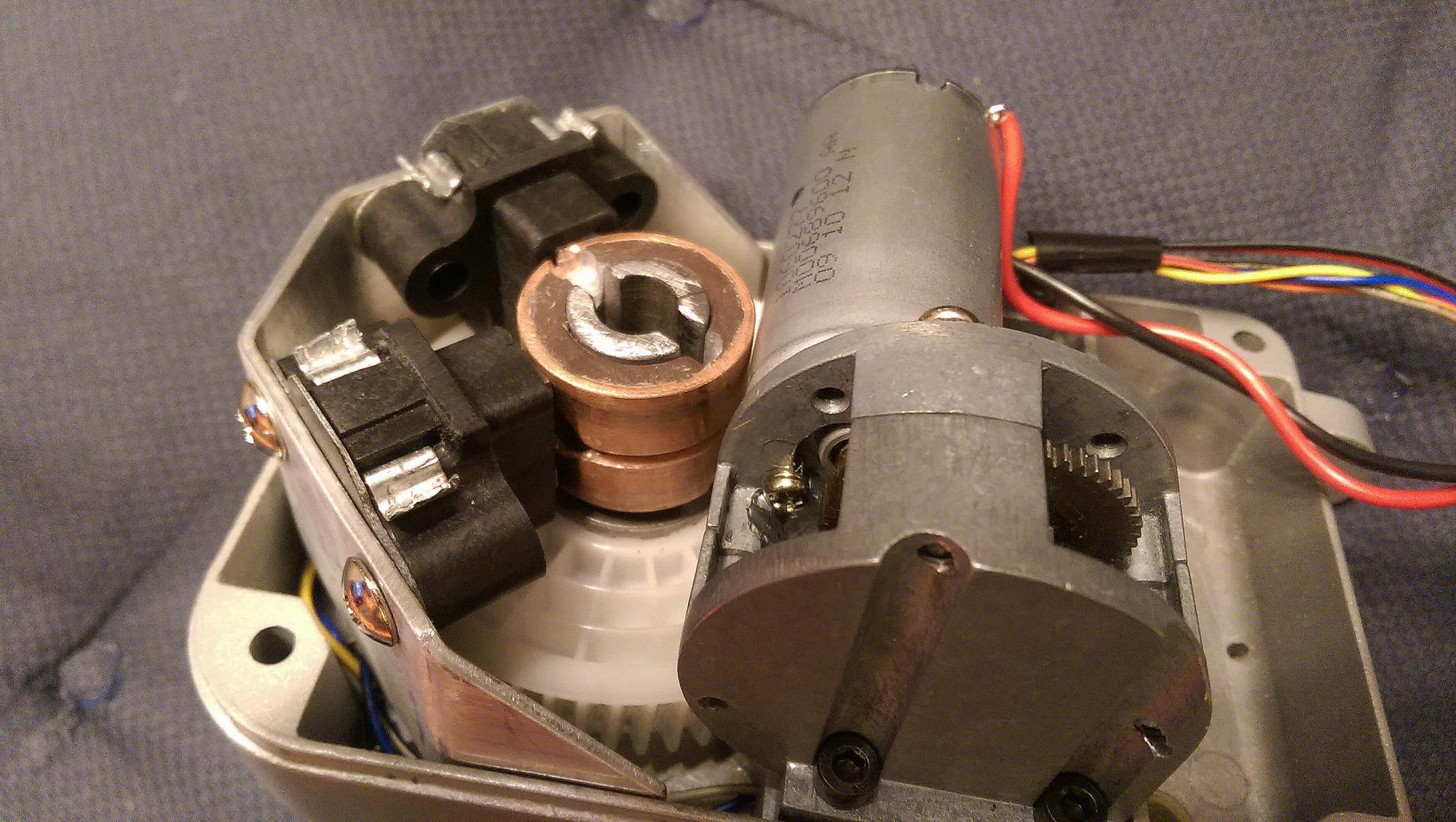

Я сделал с мотором и редуктором в алюминиевом корпусе с возможностью поворачивать съемным румпелем. Внутри концевики для автовозврата в среднее положение. При этом мотором можно вращать по кругу без остановки - на оси редуктора установлен мощный щеточный узел. Управление джойстиком с настройками скорости поворота (шим). Управлять поворотником очень интересно, но не более. Но для автопилота было бы как раз.
Валяется без дела 3-тий год.

на сапоге ещё угловой редуктор,на родной болгарки стакан точится с сальником,винт импеллер,ставил с бомбардье по моему,все велоприводные у немцем именно импеллер,педалями крутят.а упор ломовой, поетому передаточное число большое нужно,ялик моим пихат мотор не один год,с автокомпрессора китайского маленький движок,ватт 120-150.
