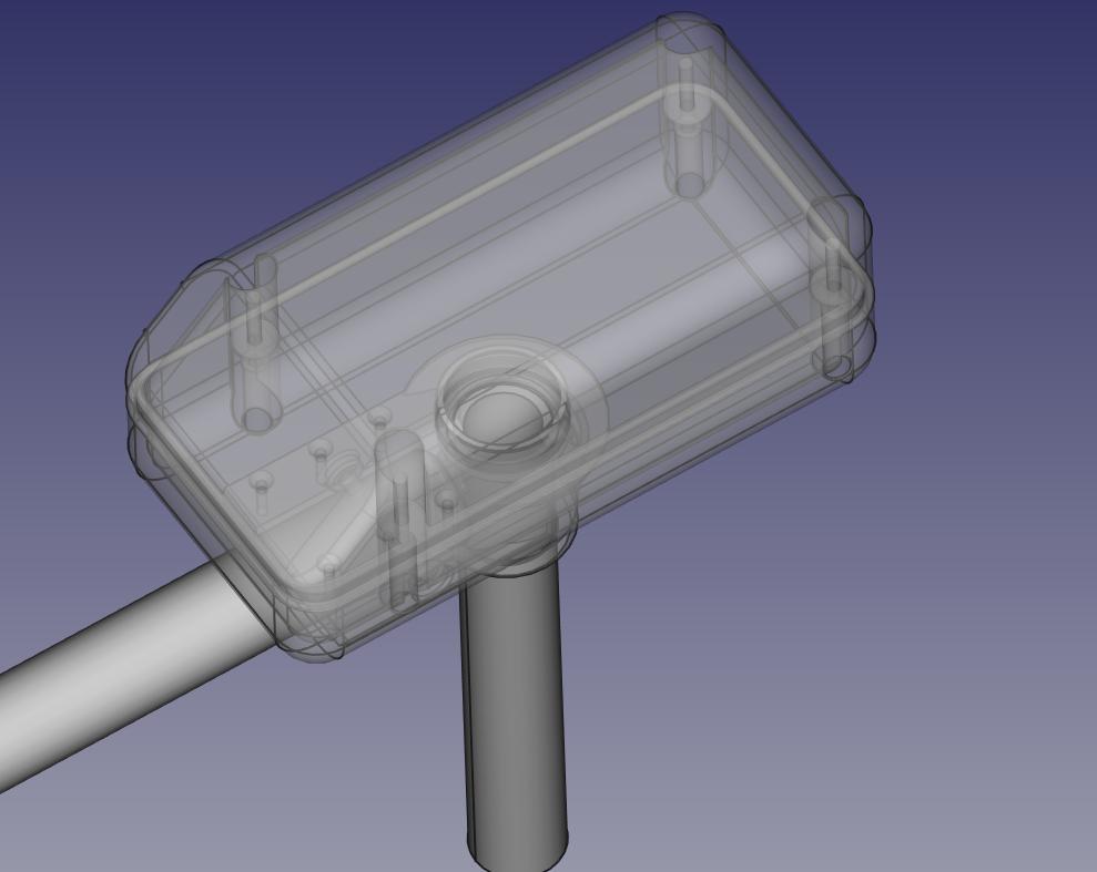

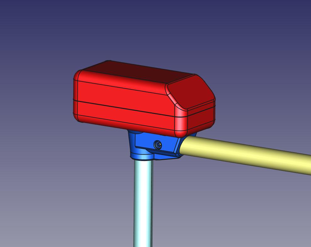

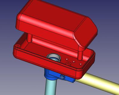

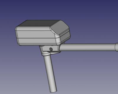

Надоело примерять ШИМ платы в штатную голову мотора. Мало там места... А устанавливать ШИМ в отдельный корпус - много мороки. Вот думаю сделать свою голову, в которую влезет любая плата и даже ваттметр, а в румпель - регулятор скорости и переключатель реверса. Нарисовал 3D модель, печатаю пробный корпус. Проверю на ломаемость  :-)
Наружные размеры 200х100х80 мм. Корпус относительно герметичный, от дождя плату спасет. Но так же можно насверлить в дне отверстий - чтоб вода вытекала - как на штатной голове мотора.
Красивости и дизайн не продумывал - и так сойдет (техностиль)!  B-)

Техно кирпич :laugh:
Каплевидный красивее смотрится.
На 3д печатать без разницы какой. :-)

В каплевидном много неиспользуемого места. А этот "кирпич" можно снаружи облагородить красивыми вырезами и наростами  :-)
На 3D печатать быстрее, технологичней плоские корпуса: меньше поддержек и дешевле.

так плата необязательно прямоугольная должна быть ;-D

Я сделал корпус для стандартных плат из Китая, а для себя конечно, могу сделать любую плату и любой корпус.
