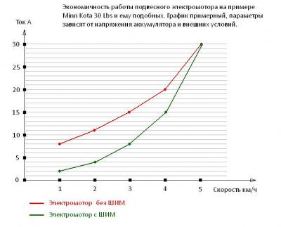

Набросал примерный график для понимания, зачем нужен ШИМ
