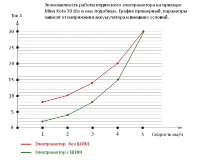

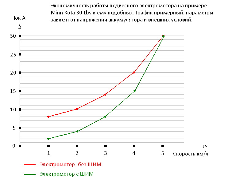

При использовании ШИМ регулятора надо об экономии говорить, а не о потерях. А экономия на средних и малых скоростях составляет до 50% (а то и выше) - относительно мотора, у которого нагрузочные резисторы. Где-то выше выкладывал примерный график. Выкладываю снова:

Цитата: TOLSPB от 21 Сен. 2018 в 17:42Где-то выше выкладывал примерный график. Выкладываю снова
За график ШИМ-без ШИМ спасибо, очень показательно.

Экономия с ШИМ проста: мотор на средних и малых скоростях проработает дольше - смотрите график. При той же скорости, как на моторе с резисторами, мотор с ШИМ будет кушать меньший ток.  График составлял сам на основе многолетних экспериментов и работы с ШИМ контроллерами.

Цитата: TOLSPB от 21 Сен. 2018 в 18:18Экономия с ШИМ проста: мотор на средних и малых скоростях проработает дольше - смотрите график. При той же скорости, как на моторе с резисторами, мотор с ШИМ будет кушать меньший ток.
ну все проще- у ШИМа потери 3% от нагрузки. а у резистивного все что на резистор идет все потери.
TOLSPB
Именно так. Только я про реалии пишу, а вы про теорию  :-)
