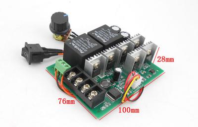

TOLSPB
ШИМ с Ali 32645776503 (вставить в поиске).
Хороший ШИМ, отзывы положительные, сделан аккуратно, недорогой, но управление с ним лодочным электромотором действительно неудобное. Он больше подходит для домашнего станочка с коллекторным электромотором.
Планирую сделать к нему дополнительную плату с радиоуправлением. Она будет подключаться вместо переключателя направления и резистивного регулятора скорости. На пульте будет только 2 кнопки. Какую кнопку нажал первой - в ту сторону мотор и включится с минимальными оборотами. При ее дальнейшем удержании скорость будет пошагово увеличиваться. Для остановки мотора надо нажать обе кнопки. Собственно, повторю алгоритм управления, который использую на своих ШИМ контроллерах.
Mex
[user]TOLSPB[/user], лучше остановку сделать нажатием только одной кнопки , противоположного направления вращения. так интуитивнее, чем сразу 2.
TOLSPB
#403
Алгоритм проверен на неподготовленных пользователях и очень удобен. Я использую его на своих ШИМ контроллерах.
А вторая кнопка уменьшает скорость: при коротком нажатии - на 1 шаг, при длительном удержании - быстрыми шагами. Да и быстрым стопом мало кто пользуется - обычно чаще уменьшают скорость второй кнопкой до остановки мотора (перед включением скорости назад).
Для любителей отдельной кнопки СТОП - она есть и ее можно при желании подключить.

TOLSPB
#406
Сделаю вам лично вами описанный алгоритм. А текущий сделан на основании пользовательских запросов и удобства управления с радиопульта. Алгоритмов было много, ваш супер-пупер секретный был в числе еще десятка проверенных. Для вашего удовольствия скажу - ваш алгоритм вам подойдет.
P.S. Почему отказался от вами описанного алгоритма:
- Практически нет необходимости останавливать мотор и это редкое действие. Для этого можно нажать обе кнопки одновременно или третью кнопку, если пользователь выбрал такой пульт. Или стандартно - при уменьшении скорости до нуля и остановки. Ведь при удержании кнопки Назад до остановки мотора пройдет всего-то пара секунд.
- Короткое нажатие на кнопку Назад (Меньше)  останавливает мотор, что начинает раздражать пользователя. Он хотел интуитивно на 1 шаг уменьшить скорость, но случайно отпустил палец раньше и мотор остановился.
У выбранного в настоящее время алгоритма с пошаговой настройкой скорости есть большое удобство - можно очень точно установить скорость и стоять на маленьком течении на одном месте.  И управление очень интуитивно - в реалии, а не в вашем понимании...
