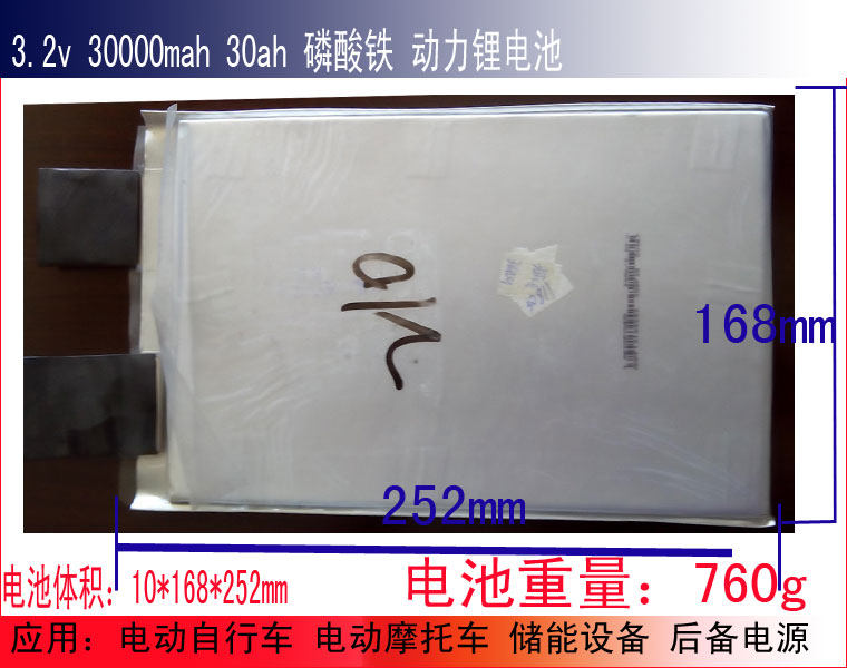

dimatariko
#809
разобрал акб от patgear, вот оно чё оказывается:
мне было интересно что внутри. нигде на просторах интернета нету разобранного синего акб от patgear,во первых убедился что там НЕ литий-ион акб, как написано на сайте продавца, цитата:
"Ещё одно не маловажное отличие - это батарея, она теперь Li-ion!!! Это позволило теперь при сохранении предыдущих, и так великолепных, характеристик сократить время зарядки на 2 часа! "
везде обман  >:D
оказалось там есть внутри бмс с балансиром, но 1 ячейка не выходит на заданное напряжение при зарядке и самая первая доходит до нижнего порога разряда итог бмс отключает всю батарею. самокат вырубается.
нашел одного производителя таких ячеек Amazing Energy Limited
http://www.amazing-battery.com/productshow.asp?ArticleID=X5R0T83Q76
модель ячейки PL6089182L
размеры в мм:
длина  183,5
ширина 89
высота 6
но инет магазина продающего такие элементы пока не нашёл :(
заметил вздутие банки. как раз той на которой напряжение ниже остальных было:
вторая снизу
схема BMS такая, единственное отличие 12 элементов соответственно 13 проводов
