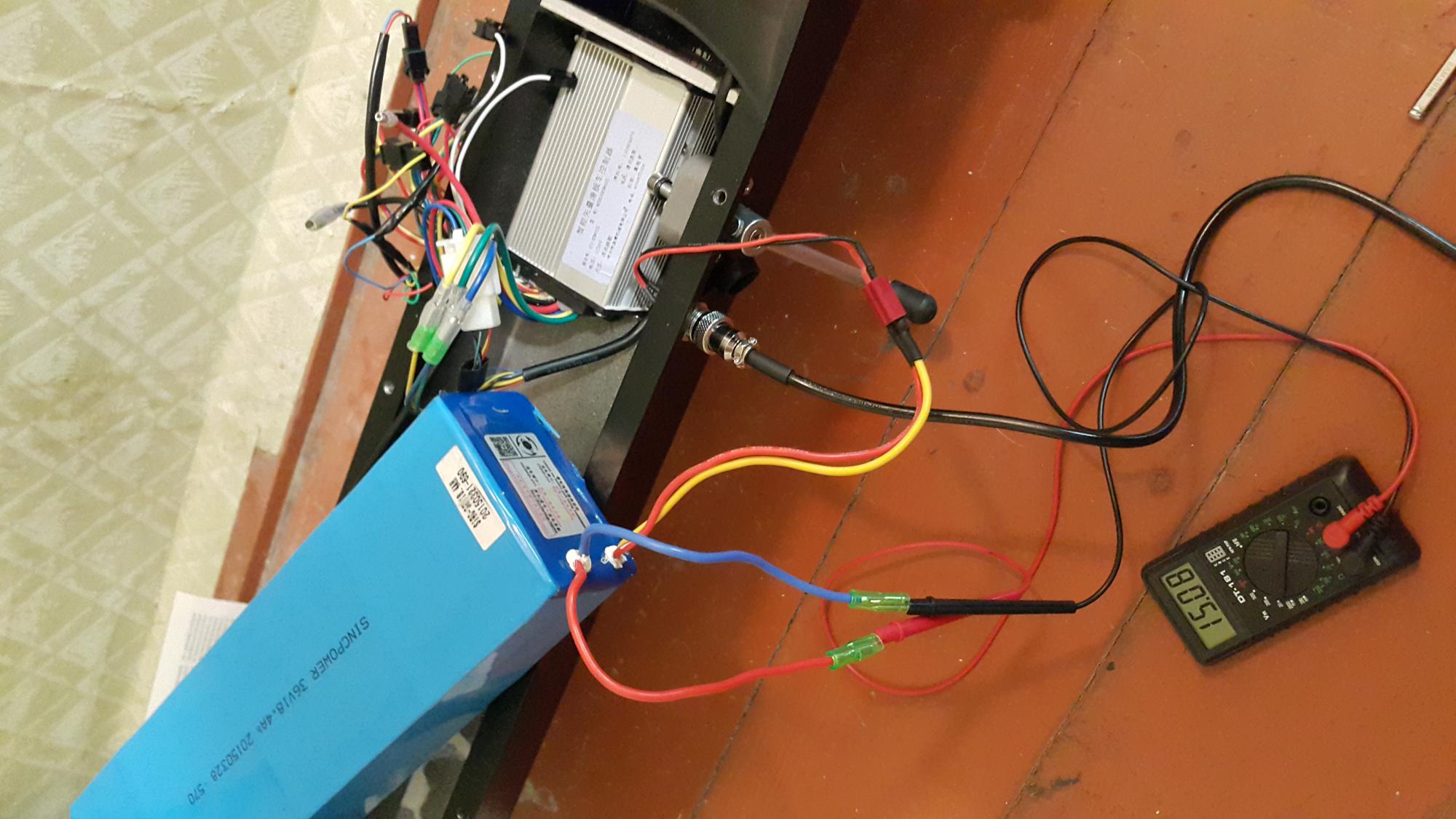

Robinzon
Здравствуйте форумчане! Принимайте в стройные ряды )
        История такова:

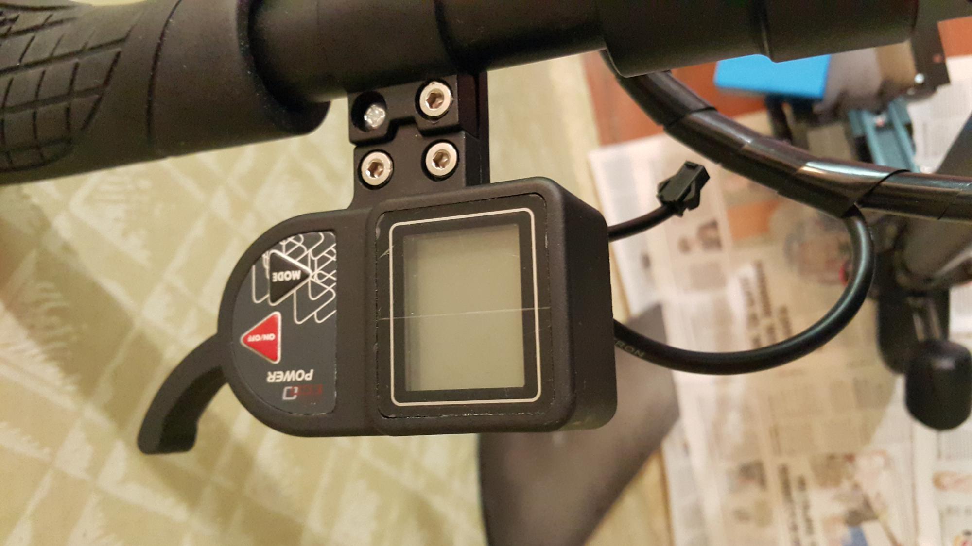

     Приехал ко мне новый китайский pat 350вт/36в/18.4 ач,
компьютер какой то странный - дисплей в квадратном корпусе, а не в круглом, как у всех, помимо обычного 8 жильного кабеля, торчит из него еще один, с пустой фишкой,
Пытаюсь включить, жму на on 3 секунды - мертвый,
Померил батарейку, на выходе 15в, включаю зарядку - ощущение, что не заряжает, горит зеленым огоньком, вентилятор не крутится, хотя напряжение на выходе из нее 42 вольта и на батарею оно приходит, стоял 10 часов без изменений.
      Может по опыту, что посоветуете , прокатится охота первый раз, а тут как подумаю его назад китайцу отправлять, может воскресить его быстрее и дешевле, чем за свои деньги обратно отправлять и замену еше два месяца здать...
  Если что  версия такая http://m.aliexpress.com/item/32315549414.html

Принимаем конечно, но у вас не оригинальный патгир, а его клон. Собственно это ничего, но они отличаются по своим электронным узлам да и наверное по материалам из которых сделаны.
Скорее всего у вас БМС (если она есть в батарее), которая следит за состоянием батареи ее нафиг отрубила, так как за период ожидания к примеру на тамошнем складе и затем у нас на таможне была сильно разряжена. Если 15В вы смогли намерять из батки, то возможно одна из ячеек померла. Тыфу-тьфу, конечно. Попробуйте измерить по балансировочным проводкам. они из батареи могут скопом выходить. Там один минусовой остальные все плюсы, тестером пробежитесь по всем.
И как вариант немного позаряжать, вдруг отпустит. У меня аналогичная история была со старой баткой (заказывал у китайцев очень давно для электровела). Ушла в глубокий разряд и показывала 18В, заряжал ее долго, потом реанимировалась.
Robinzon
На батарейке 4 провода, два на зарядку два на выход без предохронов, напруга только еа красных, может зарядку поискать которая наглухо разряженные батареи поднимает?
Так, стоп!
Вы измерили напругу на зарядных проводах, которые от разъемчика в батарею уходят? Может не заряжает из-за обрыва или еще чего.
Без зарядника конечно!
Robinzon
no fat no bike
Цитата: Robinzon от 01 Июнь 2015 в 13:35
На них 18в
Это Ж...ПА.
Вам лучше в раздел где аккумы обсуждают, возможно придется повозиться или возвращать как некондицию. Но может не все потеряно. Может просто отвалился один проводок в аккуме и показывает не всю цепочку банок по напряжению.
Кстати, тот проводок, который торчит от курка газа, должен быть подключен к тормозной ручке. Это тормоз, точнее отключение двигателя по нажатию ручки тормоза. Без него лучше не ездить, есть хоть гарантия небольшая, что курок не отпустил, а двигатель просто колодкой тормозной не остановить сразу. Подключите к ручке, у нее должен быть выход (только папой в ответ ).

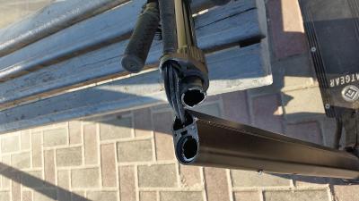

Добавлено 06 Июнь 2015 в 14:53
обнаружил тут слабое место у патгира в конструктиве
