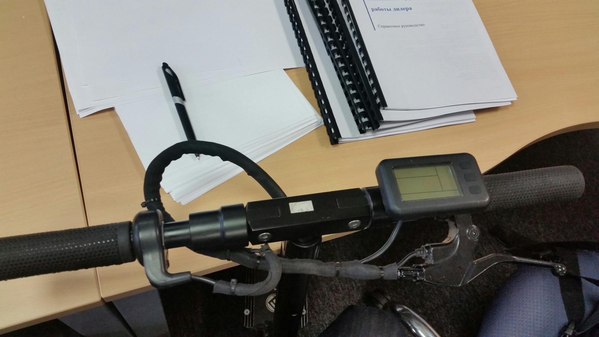

Гайку сначала можно не трогать она очень плотно навинчена. Тем более, что основной причиной является именно подтяжка болта изнутри рулевой. Я не поленился в прошлом году так и до сих пор катаю и все ок. Не ленитесь, один раз сделал и забыл и комфорта больше.
no fat no bike
Сегодняшний тест показал уверенный результат после замены провода в рулевой от курка газа до контроллера. Самокат как и ранее едет без нареканий.
Вывод: можно для замены ломких родных проводов, которые постоянно подвергаются изгибам использовать скрутку из 8 МГТФ в экране 0,12 сечением, либо МГШВ без экрана. Дешево и довольно просто в замене. А вообще лучшим вариантом может быть врезка с влагозащищиенными контактами в места постоянных нагрузок на изгиб. Просто отсоединил кусок длиной к примеру 20 см. новый подключил и поехал. Нужно чтобы такие вещи разработчики сами предусматривали.

По проводам, ребят, вы реально заморочились  :-)
У меня такая проблема возникла когда установил нештатный БК и курок газа.
Пришлось увеличить выемку в деке для + 1 провода.
Болгарка и 1 минута работы полностью решили вопрос. Выемку не углублял а просто расшилрил (провода идут в ряд), сверху силиконовый герметик и штатная прокладка.

Насчет проводов вы немного не так поняли, проблема не завести его вдеку, а именно в том, чтобы подобрать тот провод , который более устойчив к изломам. Я кстати ничего не растачивал, у меня свободно в скрутку све в деку завелось и через рулевую.

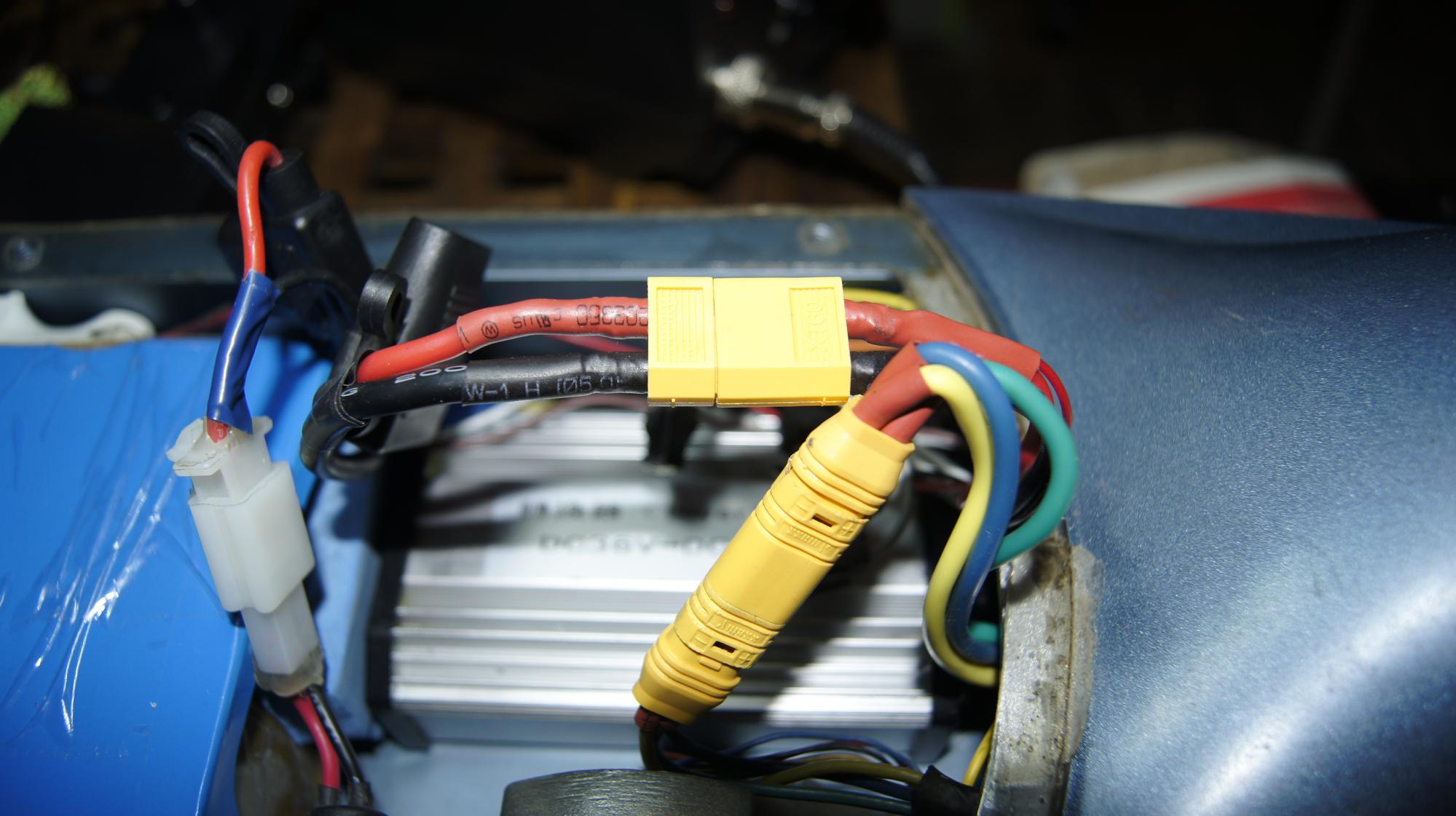

Да дело не в лени, времени совсем нет :-)я еле нашел чтобы 1 разъем заменить. Кстати вилку лучше впаивать когда она вставлена иначе можно перегреть  и погнуть немного что я не учел и немного погнул 1 контакт, пытался обратно его отогнуть но не тут то было, пока ничего не получилось, но отгиб небольшой поэтому и так вставляется нормально. Теперь на очереди 3х фазный.

Вот припоял.

Красотища с новыми разъемчиками.  :wow:

Да жаль внутри :-D Только если кто паять будет не повторяйте мою ошибку, вилку паять лучше когда она вставлена иначе можно поплавить и погнуть, у меня немного в сторону теперь смотрит один из штырей и назад он не хочет делаться, нужно очень сильно нагревать наверное.
lesal
[user]freelancer[/user],
Цитироватьу меня немного в сторону теперь смотрит один из штырей и назад он не хочет делаться
Забей. контакт от этого лучше, болтаться не будет точно......

Да я тоже его посмотрел так получше и понял что он отклонился совсем немного и не ухудшает контакт. Видно кстати на фото что сидит не идеально 2 двойной который в месте линии разъединения.
