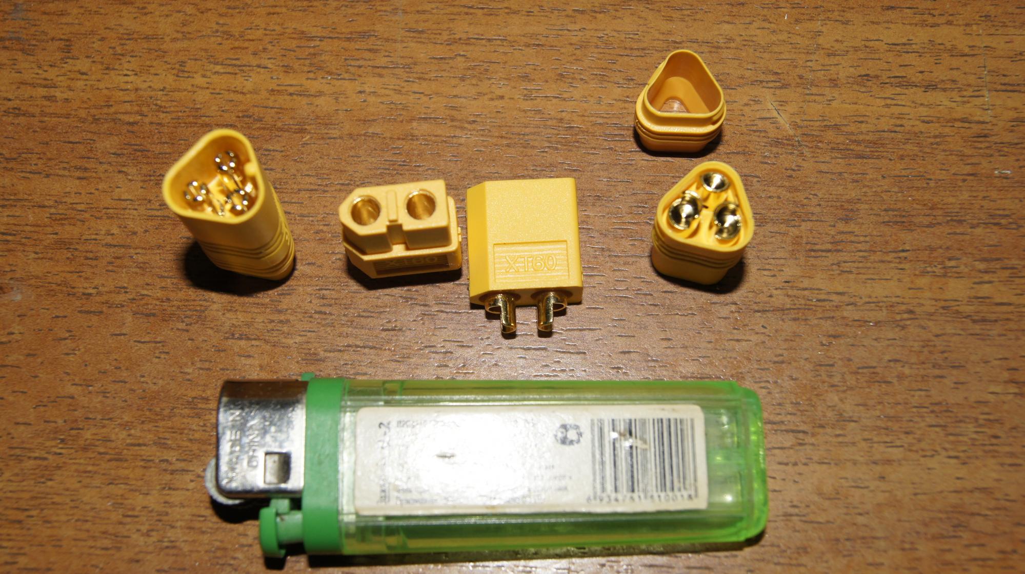

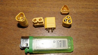

Вот привезли коннекторы по совету бывалых, но никак все руки не доходят поменять, я не думал что они такие маленькие :-D

Класс коннекторы я тоже заказал.

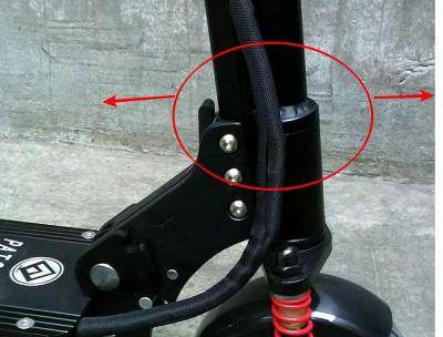

MPS
добрый день.. подскажите как избавится или минимизировать люфт в этом месте
самокат радует.. но люфт в этом месте портит всю картину.
no fat no bike
Ничего проще нет.
Покупаете вот такие удлинители в магазе строительном https://electrotransport.ru/index.php?msg=482189 протягиваете один раз, там буквально чуть подтянуть с усилием и навсегда забываете о люфтах. :)
А забыл добавить, нужно просто вынуть руль наверх, так как протяжка идет изнутри трубы, поэтому дотянуться нужно именно от верхней части трубы рулевой аж до подшипников.
И еще, нужно всего 3 удлинителя, 4 это перебор. Самое главное найти к ним нормальный наконечник как для шуруповерта на < 6 > и с другой стороны где рукой крутить просто ключ шестигранный вставить, желательно длинный, чтобы усилие было больше, я трубку 20 см наращивал для лучшего момента. В общем работы на 20 мин. максимум.

У меня ужасный люфт и я все никак не могу найти время для устранения, и 20 минут врятли, скорее 220, там по ходу надо еще разбирать и всю вилку снизу гайка навинчена на этот болт, нужно ее тоже подтягивать. Очень напрягает этот напрягает люфт.
