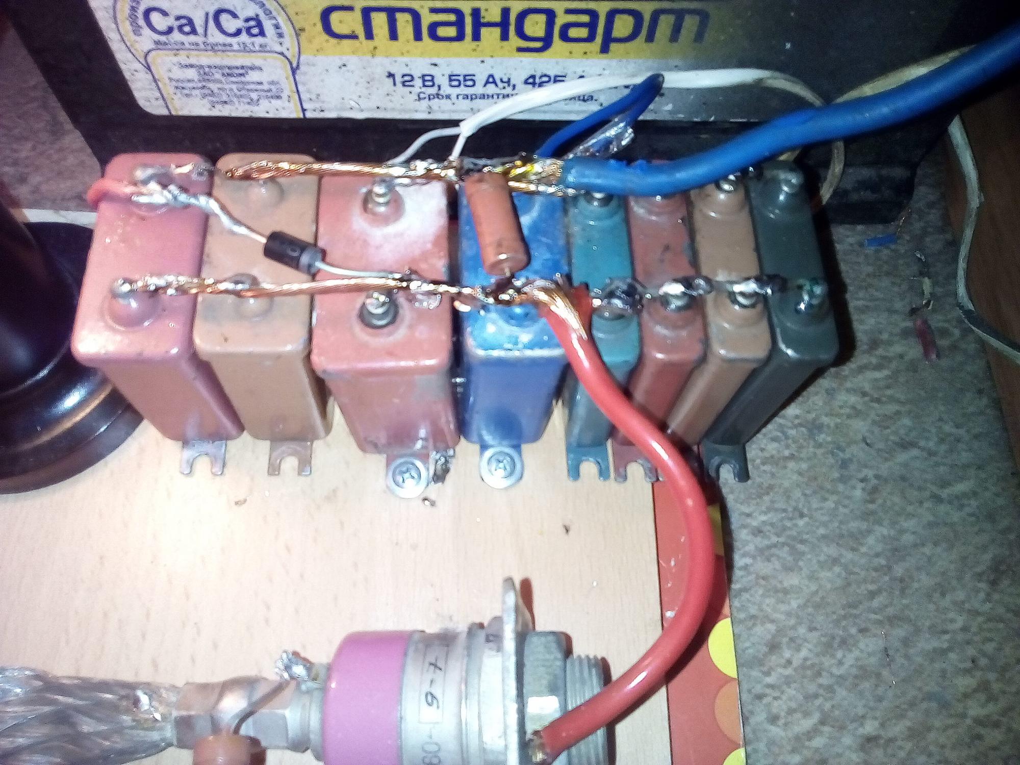

[user]kulibin2004[/user], какие кондюки применяете ?
МБГО
Cyberpapa
[user]kulibin2004[/user], спасибо.
Лет 20 с такими не работал.
Если не изменяет память - в МБГО обкладки изготавливаются из металлизированной бумаги. Для съема тока, в середине обкладки прикреплен один токосъем. Применялись для пусковых систем.
1) сопротивление металлизации велико - что снижает максимальный ток и увеличивает время разряда.
2) обкладки свернуты как бы в рулон, паразитная индуктивность этого рулона, мешает быстрому стеканию заряда с обкладок.
То есть - быстро выплюнуть заряд они не способны.
[user]kulibin2004[/user], я не подстрекатель (боюсь за Ваш тиристор), но если желаете увеличить размах импульса тока -  увеличьте кол-во кондюков, ессно снизив их емкость. Не следует соединять красиво, как у Вас, в одну линию. Дополнительные припаивайте сверху имеющихся (вверх ногами).
Если есть возможность - примените другую марку кондюков, либо зашунтируйте имеющиеся чем-нибудь более скоростным.
[user]kulibin2004[/user], до какого напряжения заряжается емкость ? То есть - при какой напруге на емкости, открывается тиристор?

Цитата: Cyberpapa от 15 Фев. 2018 в 22:13до какого напряжения заряжается емкость ? То есть - при какой напруге на емкости, открывается тиристор?
150 В
Цитата: Cyberpapa от 15 Фев. 2018 в 22:13То есть - быстро выплюнуть заряд они не способны.
А нужна ли быстрота в столь примитивном устройстве да еще и на столь малой частоте в 50 Гц ?
Цитата: Cyberpapa от 15 Фев. 2018 в 22:13Если есть возможность - примените другую марку кондюков
напрнимер ?
Cyberpapa
#2631
Цитата: kulibin2004 от 15 Фев. 2018 в 22:51А нужна ли быстрота в столь примитивном устройстве да еще и на столь малой частоте в 50 Гц ?
50 Гц частота сети, она не влияет на длительность основного подводимого к АКБ  импульса. (жалкий кусочек 50Гц, идущий через лампочку, после открытия тиристора, не учитываю)
На Вашей осциллограмме плохо видна длительность. Предположим (для примера) она равна 5 мкс.
То есть - этот импульс можно приравнять к одному полупериоду 100 kHz.
Если учитывать, что ток очень большой, все железяки, по которым пробежал импульс, будут не хило резонировать. Вы получаете кучу мощных гармошек. Не удивлюсь, если ваша шайтан машина гадит на гигагерцах.
ИМХО,  мощный импульс и куча срани вылетающая с Вашего устройства в АКБ, каким-то образом увеличила его емкость.
Респект Вам за эксперимент и за оглашение полученных данных.

Цитата: kulibin2004 от 15 Фев. 2018 в 22:51напрнимер ?
В 90-х затаривался на вашем заводе, ИМХО там остались К 73-17 они лучше ваших. Керамика идеально подойдет.
Сильно не увлекайтесь, думаю тиристору это не сильно понравится.

Цитата: Cyberpapa от 16 Фев. 2018 в 00:01Обычный низкочастотный выпрямительный диод, во время открытия, гадит вплоть до гигагерцев, своими глазами видел.
Марка выпрямительного диода не играет роли (низкочастотный, ультраскоростной). Зарядить емкость любой подойдет. Есно смотреть рабочий ток и напряжение.
При такой форме импульса, теоретически гармоники появятся и на килогерцах и на мегагерцах и.... Сама форма импульса это предполагает.
Практически, паразитные индуктивности элементов (и тиристор в цепи) сжижают в\ч гармоники  до миниатюрного значения. По этому и фронт нарастания и спада импульса будут "завалены".
Набирать "баян" из высоковольтных керамических конденсаторов по этому мне кажется нет ни какого смысла. Достаточно эл.лит-го с малым ESR. Сейчас они повсюду. Сама схема и конструкция это определяет.

Цитата: KIE от 16 Фев. 2018 в 05:21Набирать "баян" из высоковольтных керамических конденсаторов по этому мне кажется нет ни какого смысла. Достаточно эл.лит-го с малым ESR. Сейчас они повсюду. Сама схема и конструкция это определяет.
Возможно Вы правы. Необходимо проверить.
ИМХО, электролиту не понравятся частые заряд/разряд и он будет перегреваться.

Цитата: Cyberpapa от 16 Фев. 2018 в 09:27ИМХО, электролиту не понравятся частые заряд/разряд и он будет перегреваться.
На сотнях килогерц они годами работают, с огромными токами. В этой конструкции ток небольшой,   периодичность и длительность смешные по сравнению с  ИБП.
Старье конечно не выпаивать, новый поставить с низким ESR. Сегодня они на каждом углу, дешевка.
Их купить сегодня и дешевле и проще чем раритетные МБГО.  Но в этой конструкции.....эффект будет, но никто его не заметит. ;-D

Цитата: KIE от 16 Фев. 2018 в 11:31Я ранее довольно элементарно (не учитываю многих паразитных параметров) это сделал
Если не секрет - какой ток Вы получили?
KIE
На пред. странице картинка.
Но там нет индуктивностей паразитных. Тиристор идеальный как и батарейка итд итп.
Очень простенькая, быстрая модель.
Измерить правильно большой ток сложно. Катушка Роговского (она есть у меня) часто бред выдает. Шунт сам вносит паразитный параметр. Есть наработки с безконтактным датчиком Холла. Но пока в процессе...крайне сложна тарировка и проверка. Тысячные токи реостатом не покрутишь. B-)

Цитата: KIE от 16 Фев. 2018 в 11:44На пред. странице картинка.
R6  5 Ом - это что ? R проводов, ESR кондюка ?
R4  1 Ом - провода, Rвн АКБ ?
ИМХО - вилами по воде (не обижайтесь)
Согласитесь 20-30 А - смешно.
