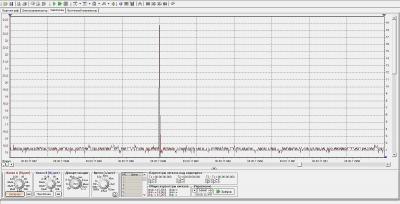

kulibin2004
Цитата: Серик от 16 Фев. 2018 в 16:54
У Вас есть возможность выложить всякого вида осциллограммы с этого процесса?
Шунт 75ШССМ3-300-0.5 сопротивление 0.00025 Ом
Частота импульсов 50 Гц
Импульс напряжения на шунте 0.3 в
по закону Ома имеем импульс тока 1200 А
Напряжение на клемах АКБ
А Вообщне с замерами там гемор вокруг долбилки наводки на закорочненные щупы импульсы до 5 в амплитуды
восьмой день   напряжение 15.5 в плотность 1.28

KIE
#2652
Цитата: kulibin2004 от 16 Фев. 2018 в 19:09А Вообщне с замерами там гемор
И очень большой.
Не поленился, рылся-рылся, но отыскал у себя К73П-2 10мкФх400В Новый. Качество чуток выше применяемых Вами.
Провел замеры. Реально получил 9,706 мкФ ESR= 0,506 Ом
Не считая остальных паразитных параметров ток больше 150в/0,506= 300А не получается, даже на пальцах.
Измерения проводились АКИП6109 с щупами Кельвина. Прибор тарирован в декабре.
Контакты, провода, пайка, клеммы воздух также не озонируют. Сопр-е там крошечное, но в сумме, на больших токах вылазят в проблему.
Обратите внимание на обратные выбросы на осцил-ме. Это паразитные индуктивности стараются. Жаль, что не зарегестрировали их амплитуду.
На шунте имп-ные токи замерять практически невозможно. Было бы так просто, не морочил бы голову народ с катушкой Роговского, датчиками Холла, ТТока итд.
Т. более "Диско" даст направление ветра. Он отличный для своей цены, но не для лаборатории всё таки он придуман и сделан. По этому и гемор.
