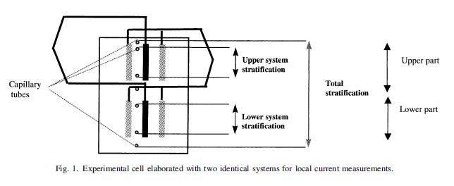

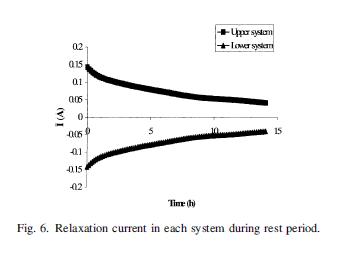

Цитата: Cyberpapa от 16 Авг. 2019 в 17:51Узрели разницу или хотите придраться? От перемены мест слагаемых сумма не меняется.
В явлении расслоения самом по себе хватает интересных особенностей. Например, можно узнать, что в такой экспериментальной ячейке
при отстаивании, когда присутствует расслоение электролита, в верхней и нижней её частях наблюдаются разнонаправленные релаксационные токи:
Описание:
ЦитироватьFor the positive electrodes, the current direction shows that there is a reduction in the lower system and an oxidation in the upper system. This relaxation phenomenon leads to the discharge of the positive lower electrodes for the benefit of the upper electrodes.
For the negative electrodes, the current direction in each system indicates a reduction in the upper system and an oxidation in the lower system. Thus, the relaxation process enhances the recharge of the upper system, although the lower negative electrodes are deeply discharged.
(Источник: F. Mattera, D. Desmettre, J.L. Martin, Ph. Malbranche. "Characterisation of photovoltaic batteries using radio element detection: the influence and consequences of the electrolyte stratification" // Journal of Power Sources, №113, 2003, стр.400-407)
и происходящее:
Цитата: Cyberpapa от 15 Авг. 2019 в 09:58в АКБ с расслоением электролита заряжается верхняя часть пластин, за счет разряда нижней части
- действительно релаксация, выравнивание, правда, выравниваются не верх с низом.
