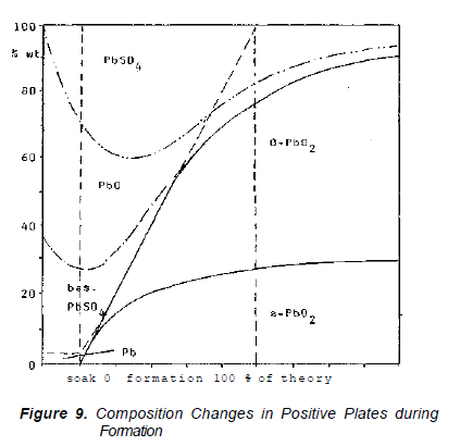

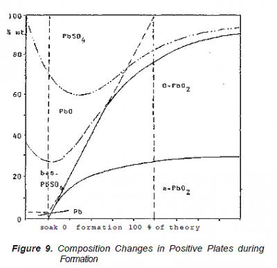

В другом же конкретном случае - с упоминанием недоформированных электродов - разговор тоже всего лишь о локальных заряде и разряде:
Цитата: Cyberpapa от 14 Авг. 2019 в 17:31Или Вы считаете, что остатки несформированной пасты, во время отстоя батареи, не продолжают формоваться, используя энергию пластин ?
Тут и всплывает исходный вопрос - чем недоформированная АКБ отличается от недозаряженной, чтобы в отличие от недозаряженной иметь больше саморазряд?
Смотрим у того же Павлова критерии окончания процесса формирования:
Цитировать12.6. Criteria Indicating End of Formation
the most reliable criterion is the chemical analysis - the plates are completely formed when PAM contains 88-92% PbO2 and NAM contains 92-94% Pb; actually, the positive active mass contains non-stoichiometric lead dioxide with the formula PbO1.88-PbO1.96, which implies that part of PAM contains lower-valency lead oxide.
откуда узнаем, что после формирования электроды АКБ всё еще содержат 8-10% "неотформованной массы".
Если формирование прошло не до конца, этих процентов может оказаться, например, 15 или 20 вместо 10...
(график из методички "Lead-acid battery formation techniques")

Цитата: Дм. от 16 Авг. 2019 в 23:09Тут и всплывает исходный вопрос - чем недоформированная АКБ отличается от недозаряженной, чтобы в отличие от недозаряженной иметь больше саморазряд?
Вы прекрасно понимаете о чем я говорю - во время отстоя в пластинах протекает ток и недоформованные области его потребляют. Т.е. - часть энергии во время отстоя уходит на формирование АМ.
Цитата: Дм. от 16 Авг. 2019 в 23:09Смотрим у того же Павлова критерии окончания процесса формирования:
К сожалению, лабораторные исследования, проводимые в идеальных условиях, несколько отличаются от реалий, предлагаю посмотреть эксперименты [user]Branimir[/user], где после устранения аномалий в пластинах, утечка/саморазряд заметно снижаются.
ЦитироватьЕсли формирование прошло не до конца, этих процентов может оказаться, например, 15 или 20 вместо 10...
Не вижу связи с саморазрядом, или Вы считаете, что несформировавшиеся очаги навечно поселяться в пластинах и не станут потреблять ток во время эксплуатации АКБ ?
